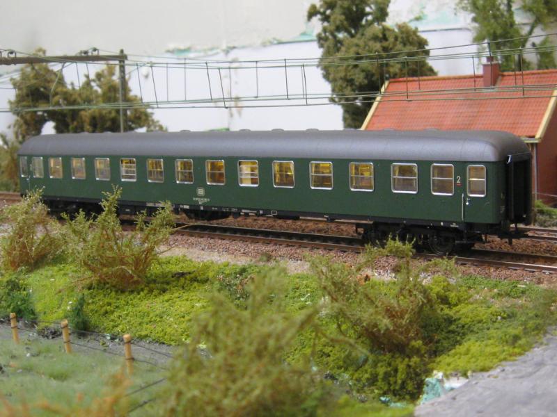

Ik heb van Rob (Silvolde) een ADE rijtuig de Bum232 als bouwset van de nieuw generatie ADE over genomen
Nieuw voor mij is het apart inzetten van de vensters het is wel precies werk ,maar het resultaat is er
Men kan deze sets niet met de bouwsets uit de jaren 89 vergelijken
Ben er 2 weken met bezig geweest elke avond een uurtje
Als verlichting heb ik er een Huftron licht set in zitten (led)

Cor,
Prachtig rijtuig, gefotografeerd op een mooie fotodijk
Het is inderdaad een bijzondere raamconstructie, maar als je het eenmaal doorhebt gaat het vrijwel vanzelf.
