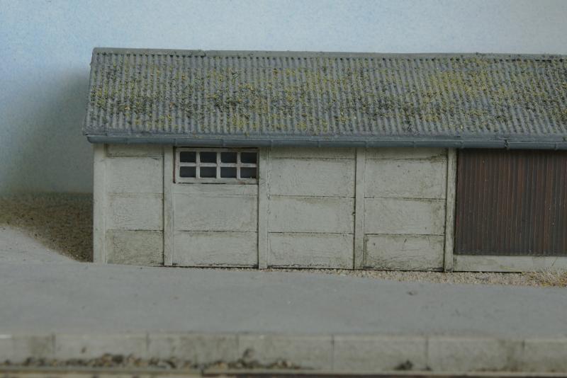

De kinderkopjes die te zien zijn, zijn (waarschijnlijk) van de 'kinderkopjes-straatplaten' van Faller.
De opvulling is gemaakt van een papje. Hier zit sowieso iets van zand in. Maar, wat er exact in zit, ga ik even uitzoeken.
Zodra ik meer weet, zal ik het plaatsen.
Ronald
becasse
  • Berichten: 1021
  • http://becasse-weathering.blogspot.nl/
Re: Vierheim Epoche III/IV H0
« Reactie #631 Gepost op: 24 January 2015, 10:57:17 »
Heren,
Ik heb idd Fallerplaten gebruikt, en opnieuw geschilderd. Ideaal is flexibele tegellijm gebleken, gemengd met Heki betonkleur verf. Nouja, een rip off dan; ik heb een 5 Literpot latex laten mengen, en die is nu pas op....jaren mee gedaan dus.
Voor stucwerk bijv. eerst latex taponneren ( schuursponsje) en dan met een fijn zeefje tegellijmpoeder strooien. Of eerst poeder en verf mixen, geeft een erg mooi, makkelijk te bewerken resultaat. Ook voor asfalt bijv. En dan een beetje grafietpoeder voor de glitters erdoor en extra zwarte verf.
Tegenwoordig ben ik verslingerd aan de structuurpasta van Stangel. Voor €5,0 een potje met perfect spul, in ideale kleuren.
Waar gaan we heen voor spoor 1?

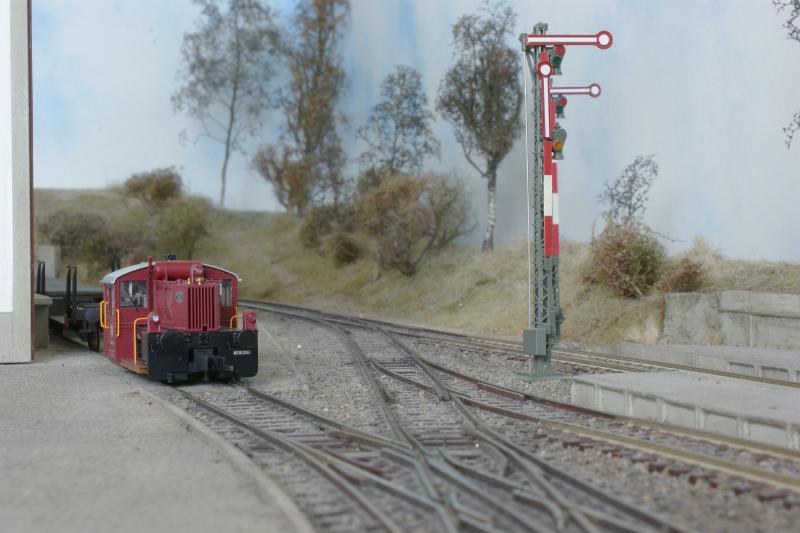

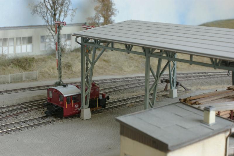

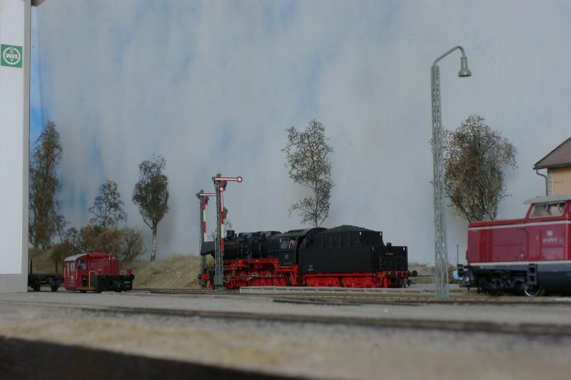

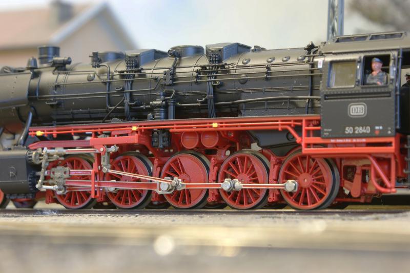

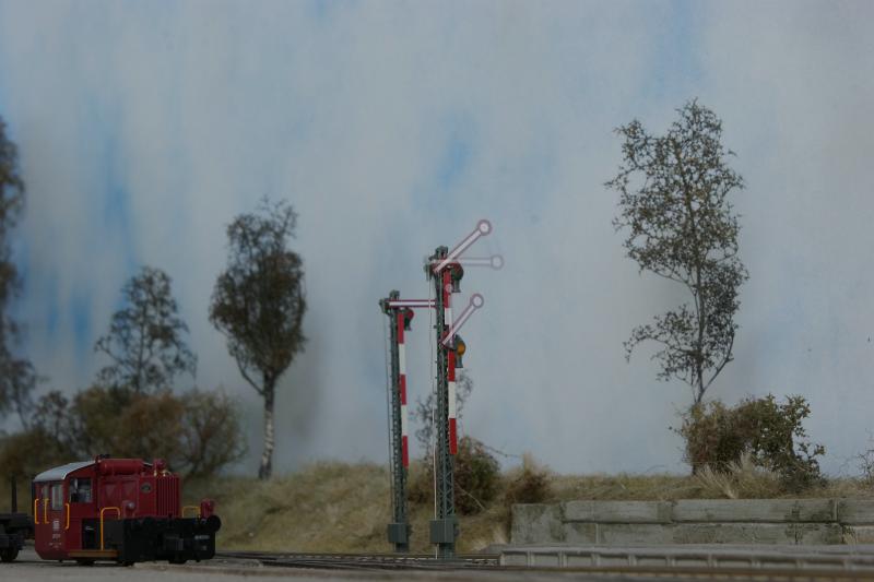

Vandaag eens weer de 'standaard' lens op m'n camera gezet...
Bij dezen wat resultaten:
Bij alle foto's heb ik gebruik gemaakt van een statief.
Diafragma op F11.
Tevens gebruik ik de zelfontspanner. In dit geval 10 seconden, zodat echt alle (evt) beweging uit de cameraopstelling is.
Ronald

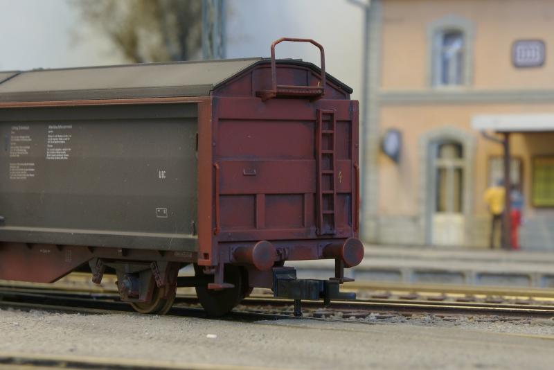

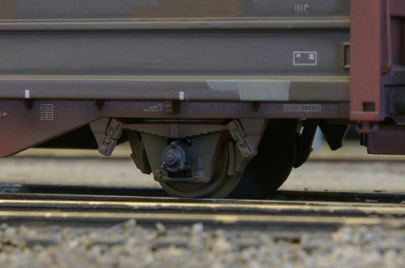

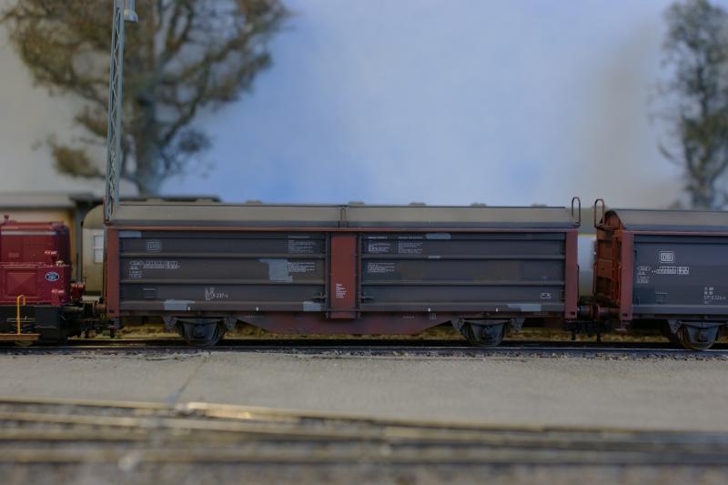

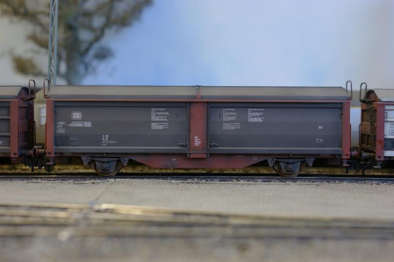

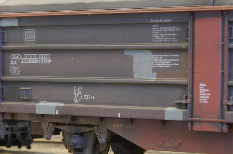

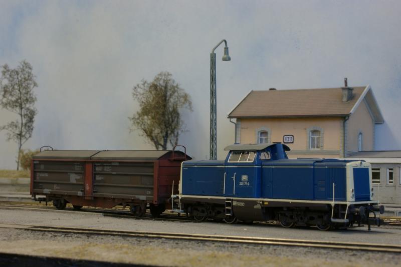

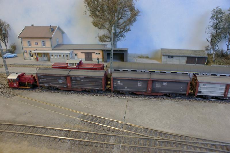

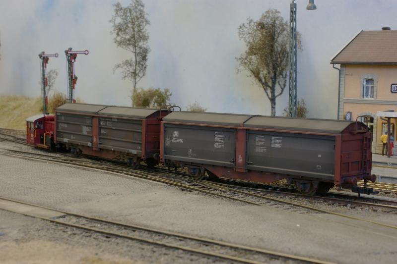

Gisteren kwam de pakketpost weer eens langs...
Met een tweetal Tbissen...
Met een mooie weathering en kleine aanvullingen door Michiel (Becasse)...
De twee wagons tezamen:
Ze vormen een mooie aanvulling op de wagon die ik al had (rechter):

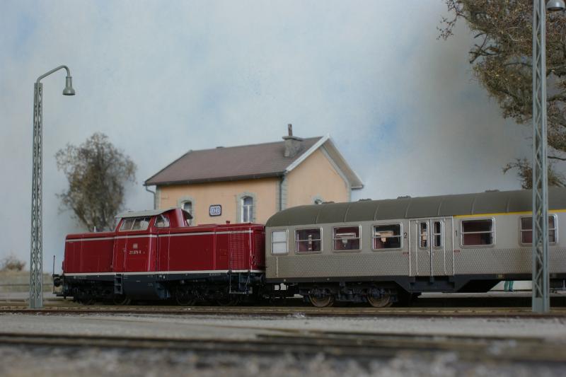

En met een mooie 212 ervoor is het plaatje natuurlijk compleet:
Ronald
