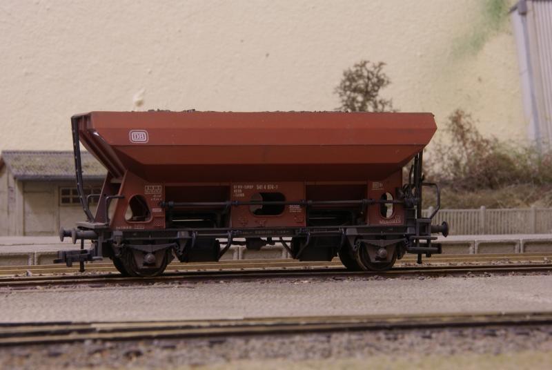

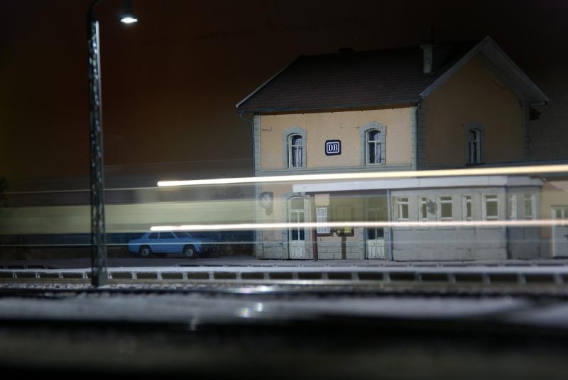

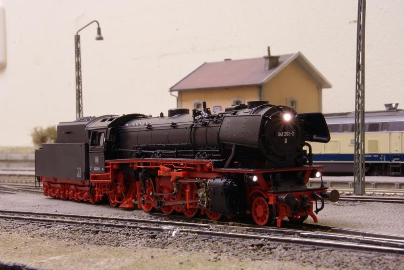

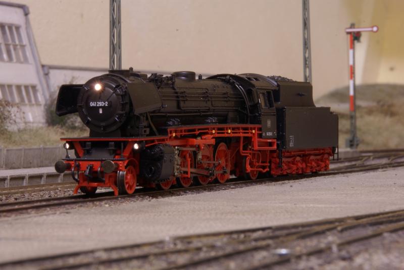

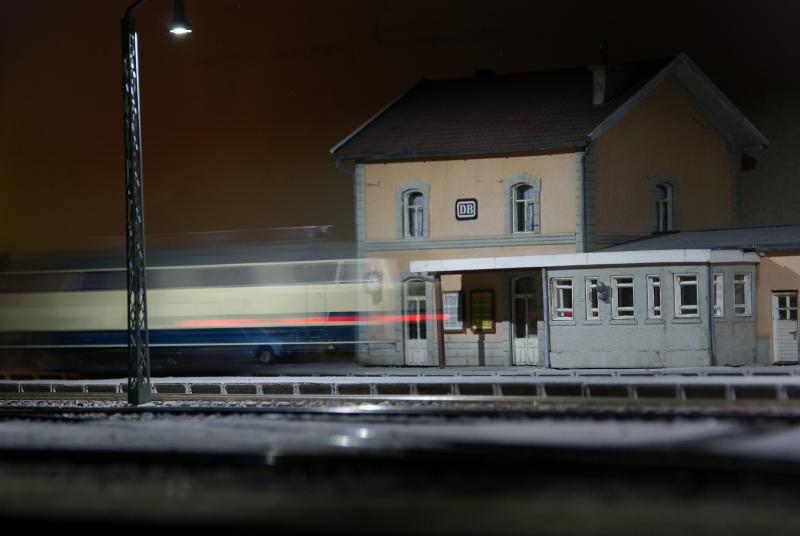

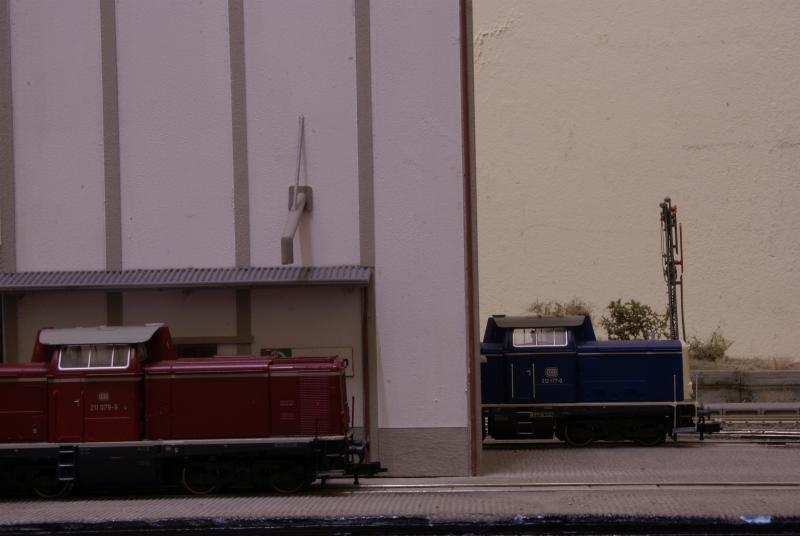

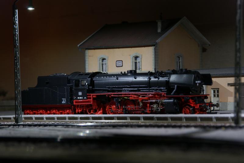

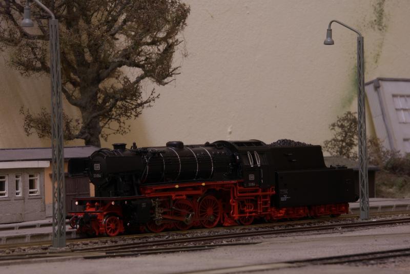

Bij dezen nog wat foto's die niet echt in het 'rij-draadje' konden, maar ik jullie niet wilde onthouden...
't Blijft een machtig mooie kar!
Zelfs in het donker!
Ronald

De laatste 2 foto's:
Zeker weten!

@Jaap: Dankje! In het donker is het altijd leuk, om met lange sluitertijden te werken/experimenteren...
@Jan: Kun jij over meepraten...

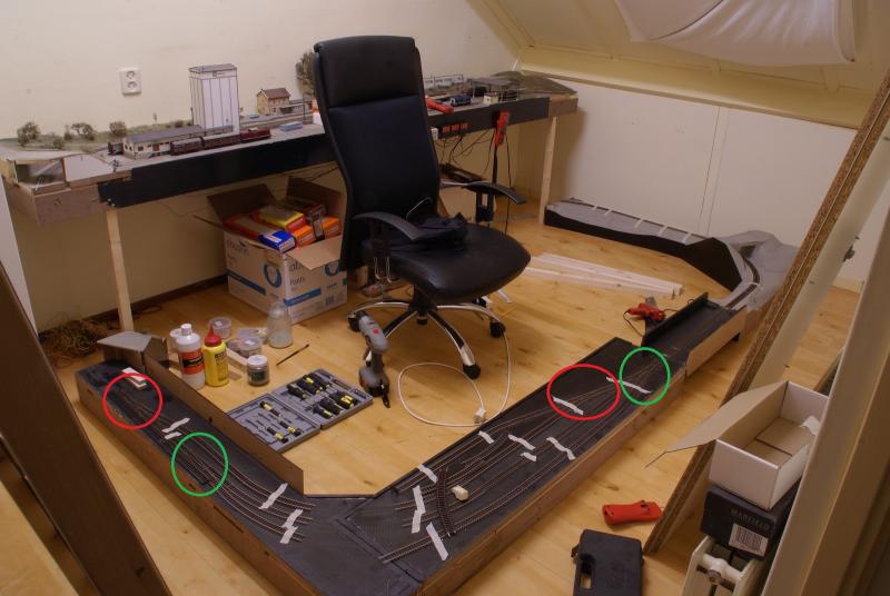

Ik heb gisteravond even alle bakken op hun plek gelegd, zij het dan, dat ze nog een aardig eind lager liggen, dan ze uiteindelijk komen te staan...
Aangezien de hele baan nog nooit op één foto heeft gestaan, leek het me wel leuk, deze foto even met jullie hier te delen...
Waarschijnlijk komt volgende week alles op poten te staan...

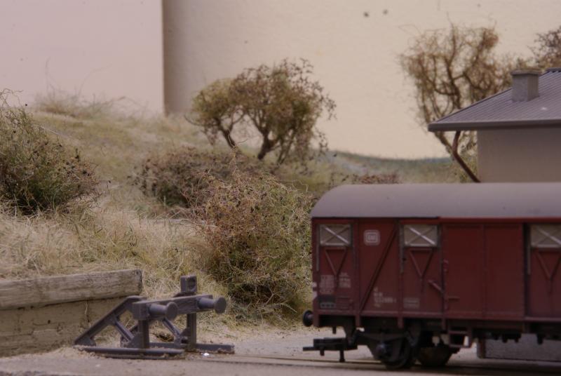

Gelijk nog ff wat andere plaatjes geschoten...
Ronald

Mooi die overzichtsfoto!

Hallo Ronald,
Zo te zien heb je nog genoeg te doen deze winter! Leuk om te zien dat er ook nog banen zijn waar je gewoon een rondje kan rijden
Nog een paar vragen, ga je de bakken vast opstellen, of hou je alles demontabel? Komen er ook nog wijzigingen in het sporenplan?
Groet, Roelof

Leuk zo'n overzichts foto Ronald!
Mvg Bas

Het ligt in de bedoeling, om de bakken voorlopig eerst vast te zetten. De baan is ook nooit bedoeld geweest, om e.e.a. te demonteren, en qua aanleg is het ook niet echt handig, om alles demontabel te maken. Het is eigenlijk ook niet nodig, want alle andere 'opslagplekken' voor spullen (lees: geen treinspul) hier in huis, kan ik nog prima bereiken.
De hoofdbakken zijn helemaal perfect werkend gemaakt en aangesloten.
Eén wissel (links achter de fabriek) heeft waarschijnlijk geen aangesloten puntstuk polarisatie. Daar moet ik dus nog even mee stoeien.
Ik kan voorlopig ook nog wel even vooruit, met het sleutelen/solderen aan de andere bakken.
De grijze bak, rechts, ga ik zeker nog aankleden. Het 'schaduwstation' heeft nog wel wat werk nodig. Ik laat het voorlopig gewoon zwart.
Alle rails zijn op verscheidene plekken ook goed voorzien van stroomaansluiting. Dus, dat is wel goed geregeld.
Op de foto zijn wissels omcirkeld. De rode missen zowel de aandrijving, als de polarisatie. Is ook nooit aanwezig geweest.
Deze wil ik nog gaan voorzien van ondervloeraandrijving.
De groene missen alleen de polarisatie. Ze zijn al wel voorzien van ondervloeraandrijving, dus het is gewoon een kwestie van wat draden aansluiten.
Het kromme is, dat ik echter geen aansluitschema heb, voor deze wissels. Is er iemand op het forum, die misschien een scan zou kunnen maken van deze aansluitschema's voor polarisatie (Roco Line), zowel voor een 'normale' als een driewegwissel?
Ronald

Ik wil wel even scannen, maar je kunt ze ook met een multimeter uitvinden... 3 busjes, doorpiepstand multimeter, meten tussen busje en puntstuk/wisseltongen. En als je op deze foto kijkt zie je meteen wat wat is :
klik

Ah, kijk! Bedankt!
(ik moet alleen nog even graven in de ballast van de reeds ingestrooide wissel (achter de fabriek)...)
Gaat vast lukken nu. Even bielzen tellen...
Ronald

Wel eens mooi om een overzichtsfoto te zien van het geheel!
