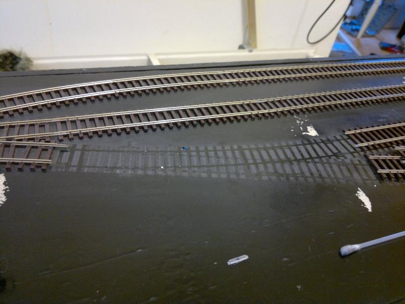

Vandaag mijn allereerste ondervloer-aandrijving ooit geplaatst! Is me 200% meegevallen. Bij dezen een verslag:
Hier moet het gebeuren...

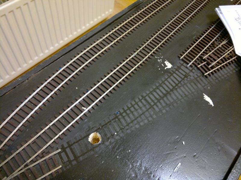

Gaatje boren (moest even wachten, want m'n accu van de boor was niet helemaal vol meer...)...
De onderkant (even later, toen ik er wel helemaal doorheen kwam...

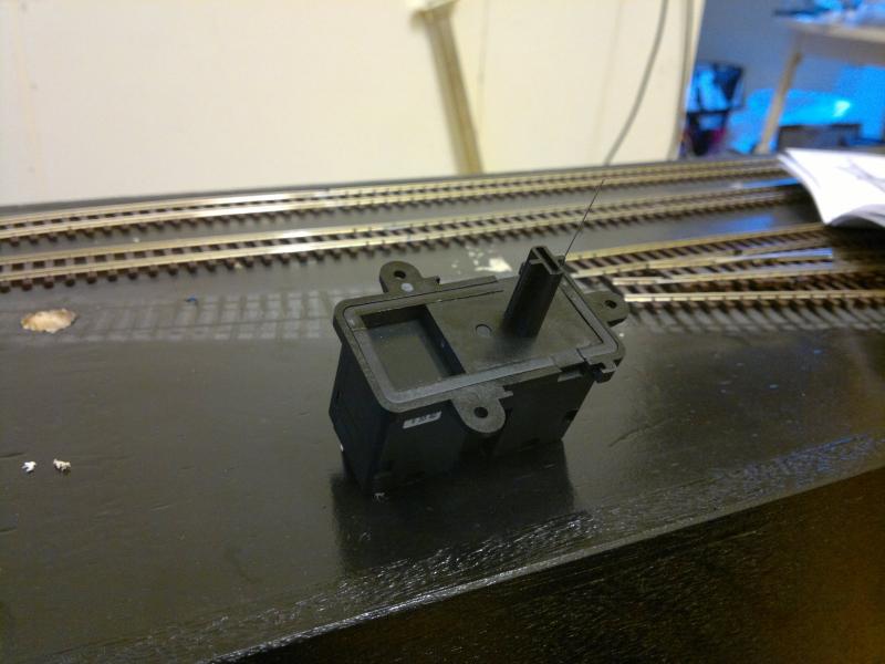

Deze rakker er even onderschroeven...

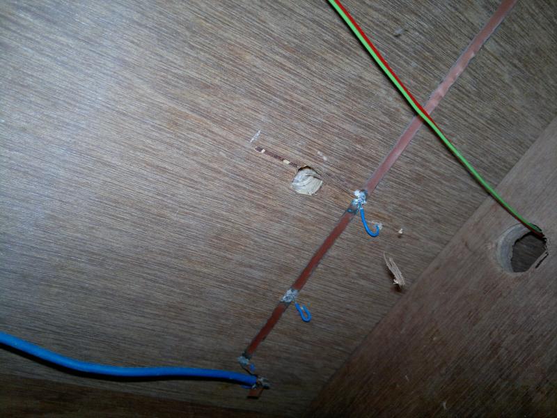

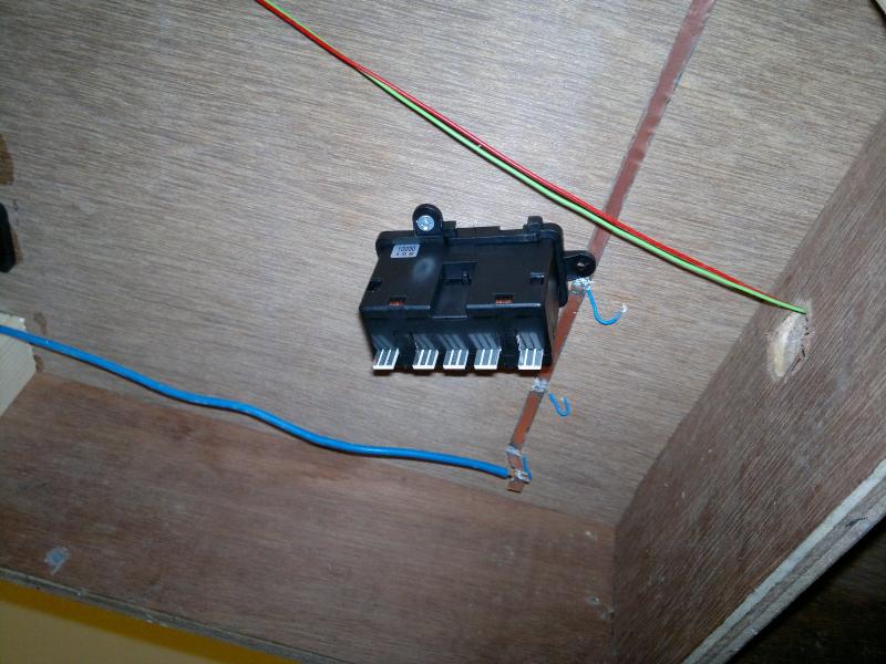

En dit is het resultaat aan de onderkant geworden...

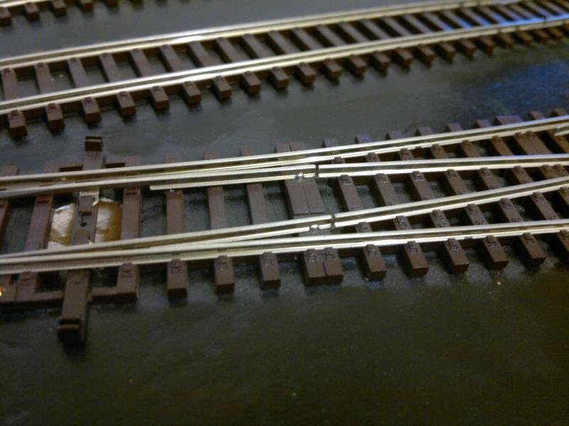

Zo ziet de bovenkant er uit...

waarvoor zijn al die strips die onder de wisselmotor wegkomen?
groeten,
Auke
Ronald81
Berichten: 2662
Re:Vierheim Epoche III/IV H0
Reactie #115 Gepost op:
17 December 2012, 15:33:29 »
De middelste is voor het aansturen van de aandrijving zelf. De andere strips kunnen gebruikt worden, om het bijv. het hartstuk te polariseren (4x een 1 polig relais, wat gelijk meeschakelt).

Ah, de Roco-ondertafelse aandrijving
Goed spul, maar nogal aan de prijs...
Ronald81
Berichten: 2662
Reactie #118 Gepost op:
18 December 2012, 09:33:18 »
Dag Jan,
ze zijn inderdaad aardig aan de prijs. Echter, m'n hele baan was (op 2 wissels na, die ik nu aan het ombouwen ben) al voorzien van deze aandrijvingen. En het is een mooie all-in-one oplossing. Het schakelt gelijk ook de polariteit. van je hartstuk. En dat in de buurt van de wissel, gelijk eronder zelfs. Scheelt een hoop draden trekken.
