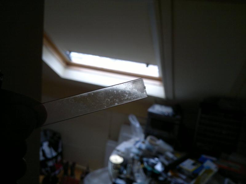

Nog een kleine vraag over de matte vernis/lak: Wat voor effect geeft dit op de ramen? Deze zijn wel licht gepoederd, maar gaat dan de helderheid van het raam zelf niet 'verloren' door de matheid van de vernis/lak?

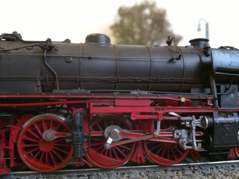

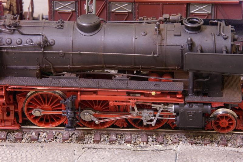

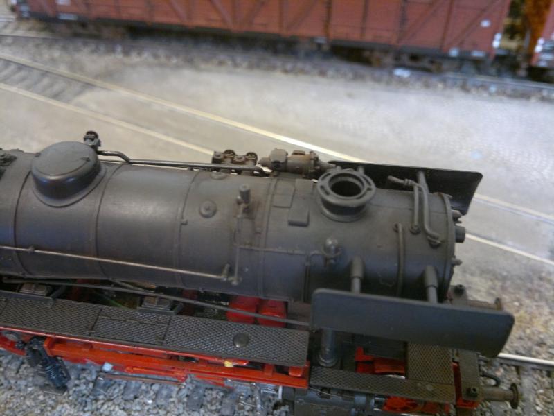

@ Jan: Ja, je hebt gelijk... Die handgrepen zitten er nog niet op. Deze 23er is een beetje een 'proefkonijn'... Er missen nogal wat onderdeeltjes aan, vandaar dat ik het met dit model wel aandurfde om er de poeders op aan te brengen...
Ik ben vandaag aan de gang geweest met de matte vernis (spuitbus).
De bromberg is intussen voorzien van 2 laagjes... Ik heb het idee, dat het wel meerdere lagen gaat kosten, voordat je een mooi dekkende laag mat hebt. Het lijkt nu net, of er allemaal 'stipjes' vernis zijn, die niet een echt mooie egale laag vormen.. Zijn er mensen, die dit me zo kunnen vertellen?
Ik heb ook een stukje 'glas' gedaan, als test, en ben er achter gekomen, dat het inderdaad verstandiger is, om de ramen uit m'n personenwagons te halen... ;-)
Eigenlijk een beetje een 'domper', want de ramen kun je dus eigenlijk nooit mooi weatheren, omdat je die laag simpelweg niet kunt fixeren...

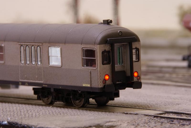

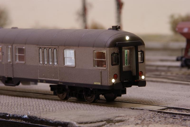

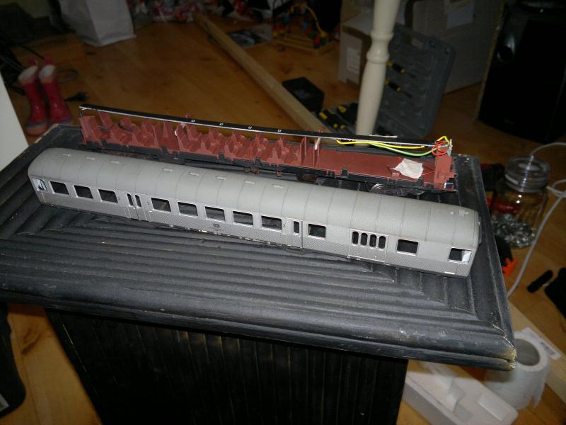

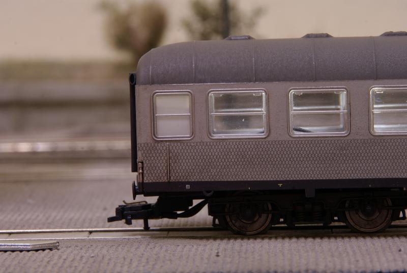

Vanmiddag heb ik gelijk één van m'n Piko Silberlingen voorzien van z'n fixeerlaagje....
Na zo'n laagje matte vernis ziet zo'n kap er al een stuk beter uit... Alle glans is verdwenen...
De stuurstand heb ik nog een beetje bijgewerkt...

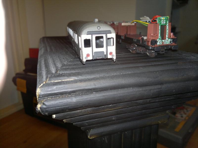

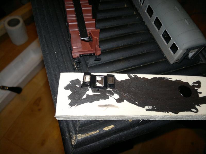

De verlichting (een mooi printje, met LED's) was nogal fel, en scheen via de zijkant 'door' via de ramen, die in de kop zaten.
Daarom heb ik besloten, om het hele stuk plexiglas (dus wat verder niet zichtbaar is/was), zwart te verven...
En nu: het resultaat:
Een hele verbetering, qua verlichting. De print is nog wel zichtbaar, maar daar kan ik niet veel aan veranderen, ben ik bang...
De andere kant... Het dak is me nog niet helemaal naar m'n zin...
Nogmaals de kop, nu met sluitverlichting...
En nog een goeie blik op de ketel van de 23 105...
Ben benieuwd naar de reacties/tips!
Ronald
