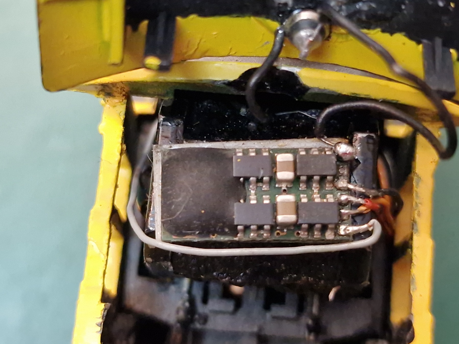

Kan iemand deze decoder voor mij identificeren?
Hij is klein en vlak op de achterzijde. Op de foto zit hij in een H0 Sik.
Hij werkt op het Selectrix protocol.
De decoder is op zich nog goed, alleen werkt het zwaailampje alleen als de loc achteruit rijdt.
Dit wil ik naar beide richtingen programmeren maar ik zie de mogelijkheid daarvoor niet in de Intellibox.
Martijn.

Lijkt wel een Doehler & Haass DHL 050
Handleiding is hier te vinden:
https://www.modellbauland.ch/data/dokumente/00016506/DHL050%20Anleitung.pdf

Super  (y)
Dat zou hem moeten zijn inderdaad.

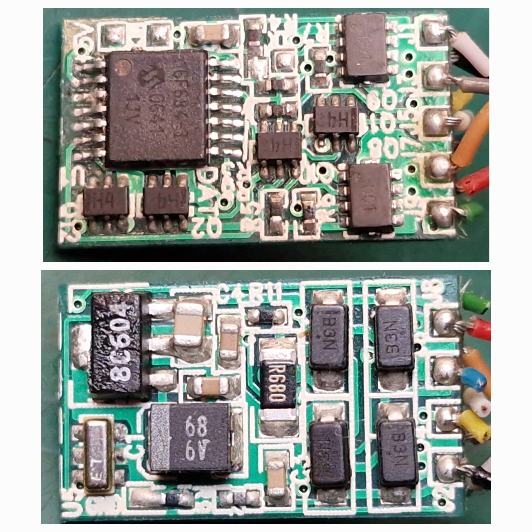

En weer een onbekende decoder  ;D
Hij is kleiner dan een standaard decoder, ongeveer twee keer een Lokpilot micro.
CV's lezen allemaal uit op "0".
De loc rijd analoog wel met deze decoder er in, alleen het adres is onvindbaar en niet uit te lezen.
mvg
Martijn.

Is dit niet dezelfde als deze (TS)? Een Hornby?

Ja inderdaad. Die ziet er hetzelfde uit. Zelfs de code op de chip.  (y)

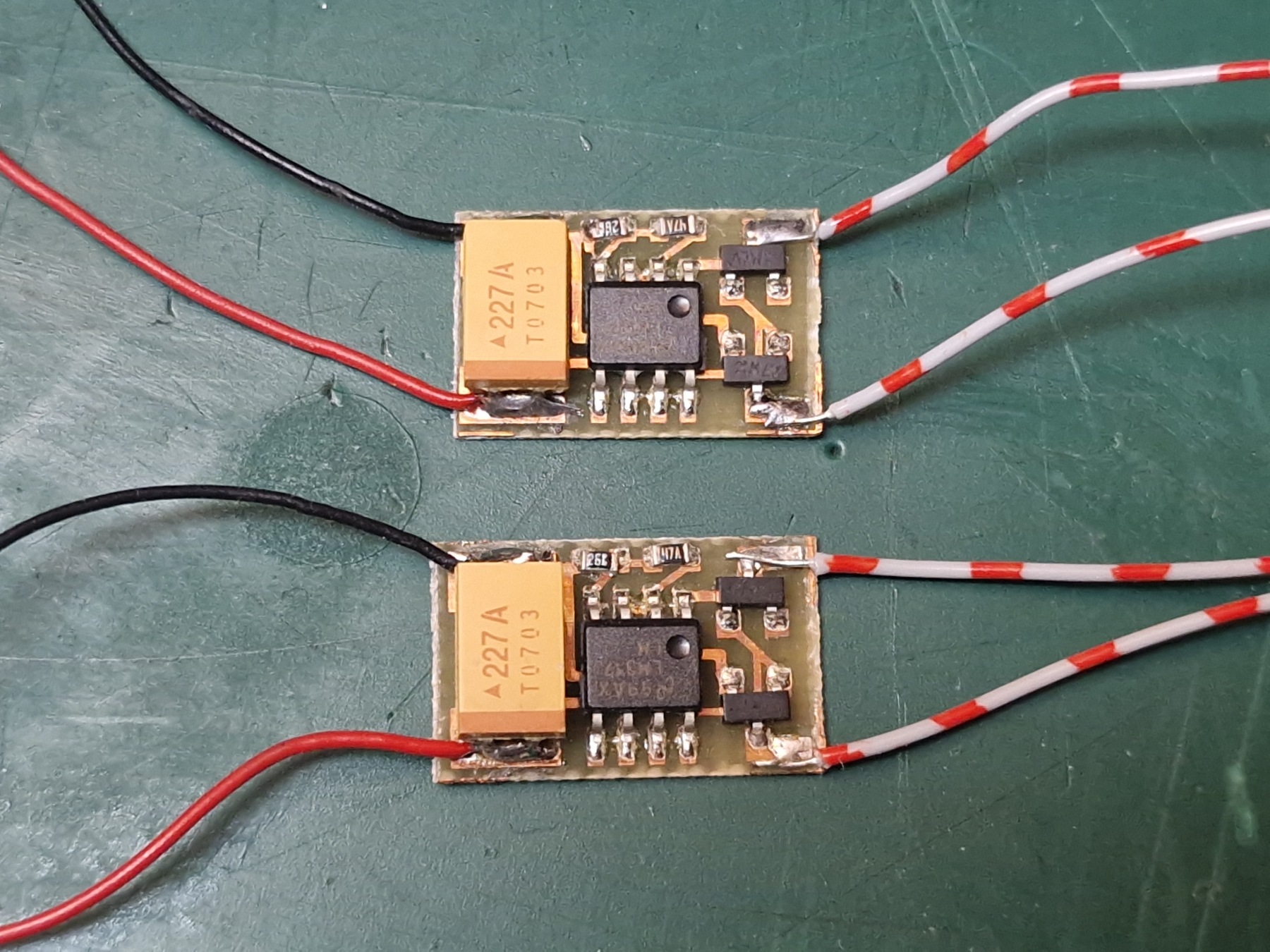

Ik heb weer 's iets waar ik info over zoek.. ;D
Ik heb zelf al gezocht maar kom hem niet tegen.
Deze printjes zaten in een bakje met LEDs, dus mijn vermoeden is dat het iets met licht regelt, effecten bijvoobeeld. Of een eenvoudige functie schakelaar?!
Ik denk niet dat dit een functie decoder is, daarvoor zit het er te simpel uit naar mijn mening.
Ik heb er twee en ze zijn enkelzijdig.
Is er iemand hier die deze printjes kent?
Martijn.

Een functiedecoder is het niet, want er zit (als ik het moeilijk leesbare typenummer van de chip ontcijfer) een LM317 in SOIC-8 behuizing op. Ik gok dat de onderdelen rechts diodes/dubbeldiodes zijn, maar kan het typenummer niet lezen. Afgaande op hoe de print opgebouwd is (vooral: geen aansluiting op iets van pin 5 en 8), neig ik naar de 317 en geen opamp.
De tantaal-elco links is afvlakking van de uitgang/tegengaan van oscillatie en de bedradingskleur geeft duidelijk aan dat er dan een duidelijke plus en min beschikbaar is.
Gezien het matige soldeerwerk en het nogal aparte printontwerp denk ik dat dit zelfbouw is.

Lijkt mij ook geen decoder, als het IC echt een LM317 is dan zou ik gaan voor een constante stroombron voor b.v. ledjes .

Dat is het ook niet, want bij die opzet ontbreekt de uitgangscapaciteit en zit er tussen IC en verbruiker een weerstand. Die zit hier ook niet ;) gewoon een spanningsregelaar die een vaste spanning maakt op basis van de twee weerstanden van 260 Ohm van adjust naar massa en 47 Ohm van adjust naar Vout, wat een spanning van ongeveer 8 volt oplevert.
Nu nog eens kijkende naar die printjes schreeuwt alles zelfbouw: de rafelranden aan het substraat geven aan dat dit niet gezaagd, maar geknipt is.

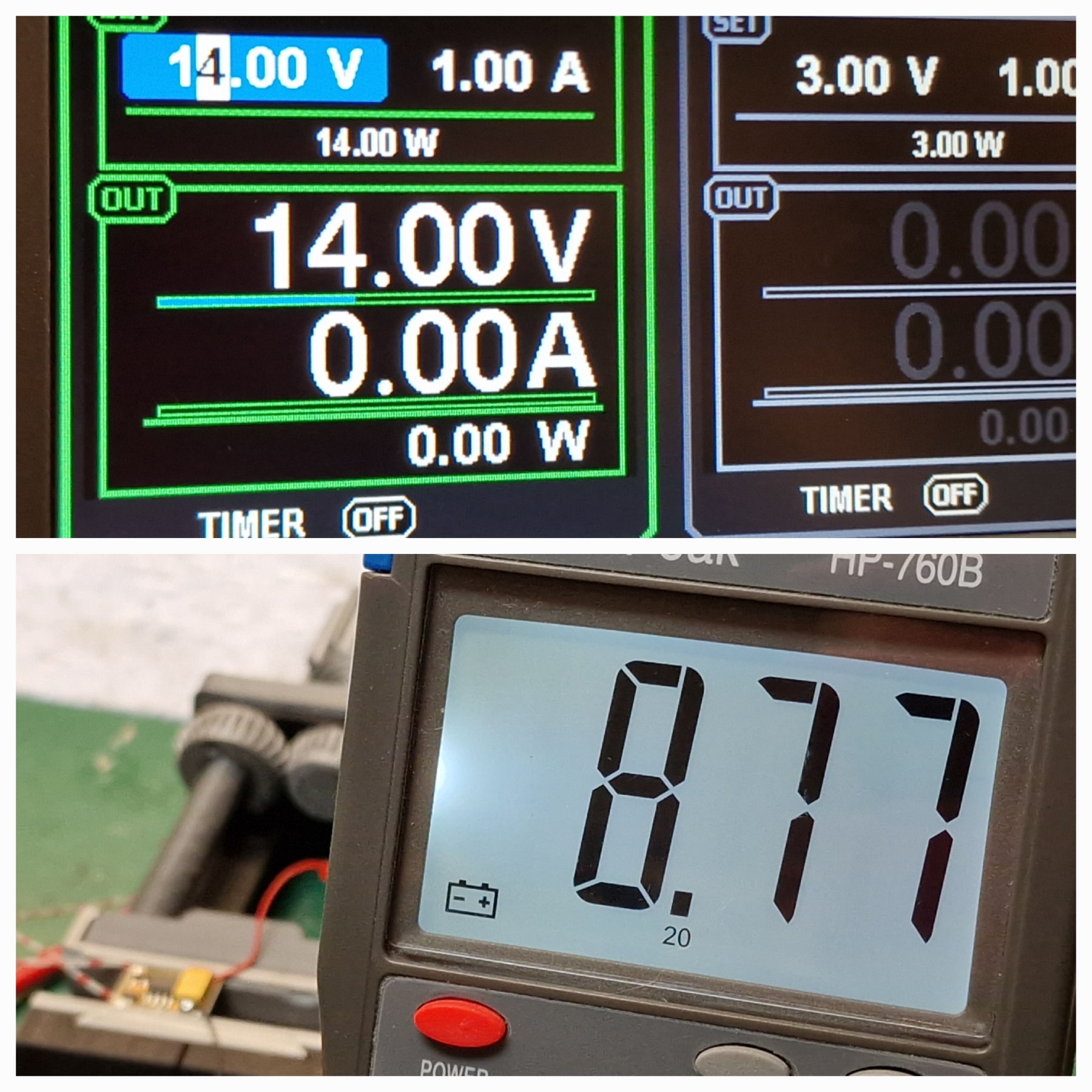

Ik ben even aan het testen geweest met die printjes.
Bij een ingaande DC spanning van 14V op de rood/wite draadjes, komt er 8.77V uit op de rode en zwarte draad.
Het voltage verhogen en verlagen resulteert ook in een hogere of lagere uitgangs spanning.
Op een DCC signaal geeft hij een iets lager resultaat van 8.54V DC op de rode en zwarte draad.
Bij een ingaande AC spanning van 14V is het zelfde effect, 8.77V DC op de rode en zwarte draad.
Ook hier resulteert het voltage verhogen en verlagen in een hogere of lagere DC uitgangs spanning.
...wat een spanning van ongeveer 8 volt oplevert.
(y)
Dus, een gelijkrichter printje met een redelijke weerstand?!
Martijn.

Menno
  • Berichten: 3468
    • Mijn van-alles website
Re: Welke decoder is dit?
« Reactie #132 Gepost op: 05 January 2025, 23:10:58 »
Let op: de batterij van je meter is leeg. De meeste goedkope meters (en daar valt deze aan het type te zien onder) kunnen dan hele rare dingen gaan doen.
Als de uitgangsspanning varieert zou ik vooral eens goed kijken naar wat er op de chip gedrukt/gelaserd staat, want een LM317 in spanningsmodus zou dit gedrag niet moeten vertonen. Omdat er een fors verschil tussen in- en uitgangsspanning is, is dit niet het geval van een te hoog ingestelde uitgangsspanning bij te weinig ingangsspanning. Daarbij gaat een LM317 inderdaad dit gedrag vertonen, tot de ingangsspanning de minimale spanning bereikt heeft zodat het IC goed kan regelen.
Het kan natuurlijk ook dat er iets stuk is of staat te oscilleren: omdat er geen ontkoppel-condensator bij de ingang zit, hou ik dat best voor mogelijk. Afhankelijk van de snelheid van de dioden aan de ingang (vooropgesteld dat dit dioden zijn) kan een DCC signaal wel eens wat teveel van het goede zijn zonder afvlakking na de diodes.
Ik wist dat iemand hierop ging reageren  ;D
Ding was inderdaad niet heel duur en een Fluke 115 staat inmiddels in bestelling  (y)
Wat het printje betreft laat ik het hierbij.
Het meeste wat verteld word erover gaat mijn pet te boven en zegt me niks.
Ik weet nu wat het doet, en dat het een zelfbouw dingetje is.
Martijn.

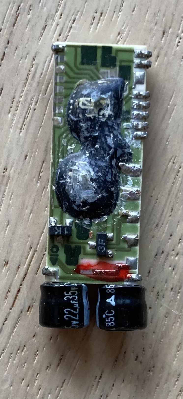

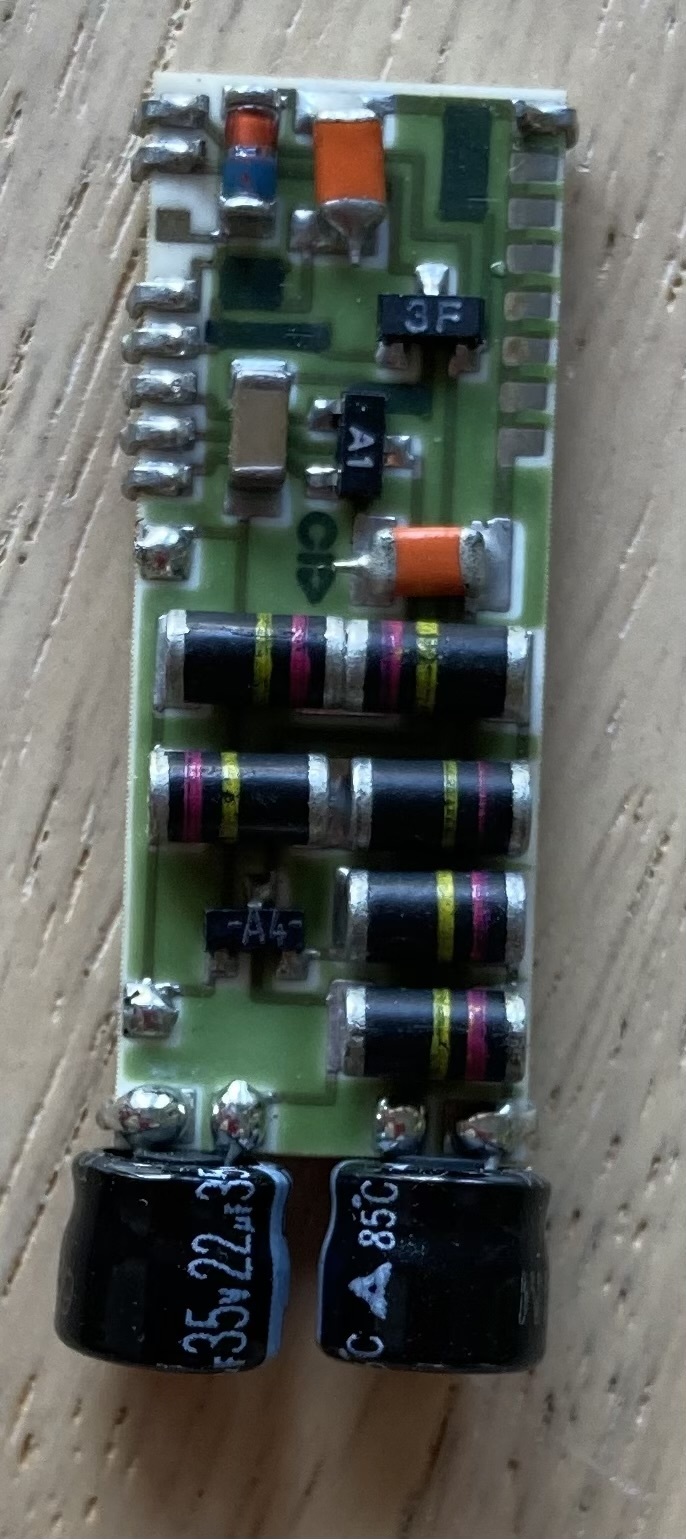

Deze heb ik te koop staan, en ik weet niet of het een Uhlenbrock UH76425 of Kühn t125/t145 is, zoals de vorige eigenaar dacht. Op basis van afbeeldingen op het internet lijkt het geen Uhlenbrock of Kühn te zijn.
Andere forumleden suggereren dat het een Fleischmann FMZ is, maar de loc waar hij inzat was geen Fleischmann. Is het dan een TWIN-decoder, die ook DCC kan verstaan?
De printplaat is 3cm lang, zonder de buitenboord-condensatoren ;).
De lijm, waarmee de decoder op de machine was vastgelijmd, heb ik grotendeels er afgekrabt, vandaar de bekraste zijde. Daar staat wel tekst maar die kan ik niet ontcijferen.
Wie herkent deze?
