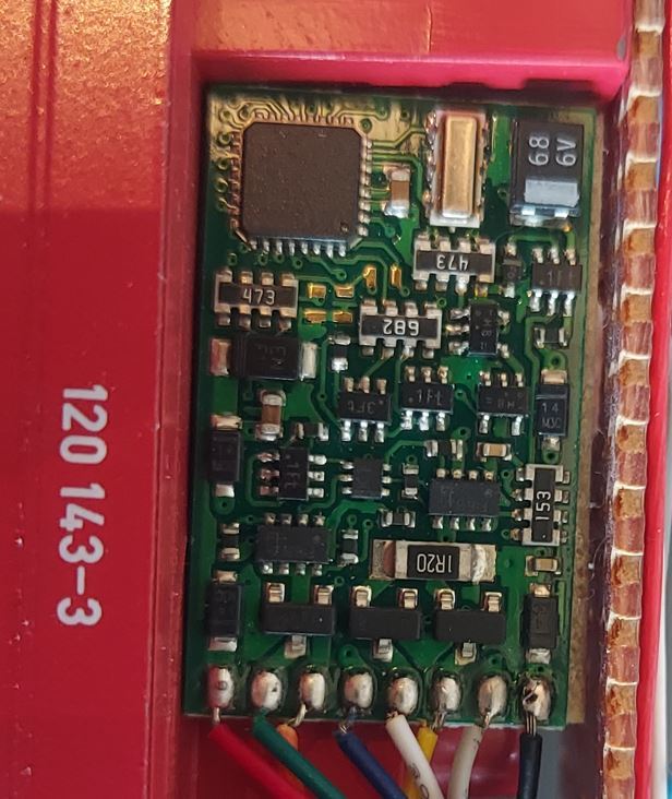

Ik heb een denkelijk wat oudere decoder, hij loopt alleen op 14  stappen adres 3, cv 1, 2 , en 29 zijn uit te lezen, cv 7 en 8 niet. Wie weet?
Intusen -dank aan dimo1 voor de verwijzing naar Roco IcE- hier de handleiding gevonden van de decoder 10884 van Roco - met 3 varianten plux 16, plux22 en 8 polig.
https://www.manualslib.com/manual/1764498/Roco-10882.html#manual
François
« Laatst bewerkt op: 14 November 2023, 17:43:13 door 008200. Reden: aanvulling »

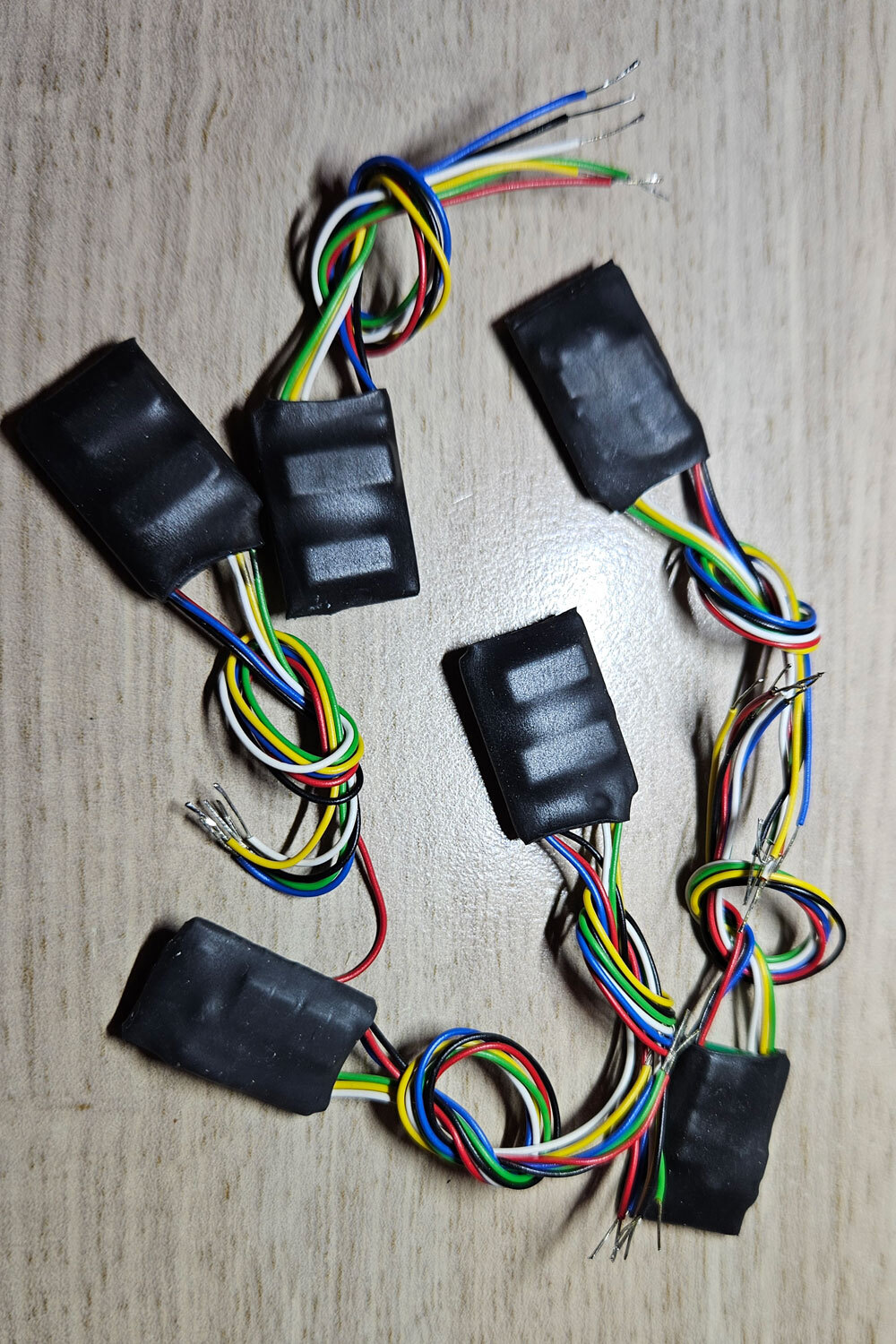

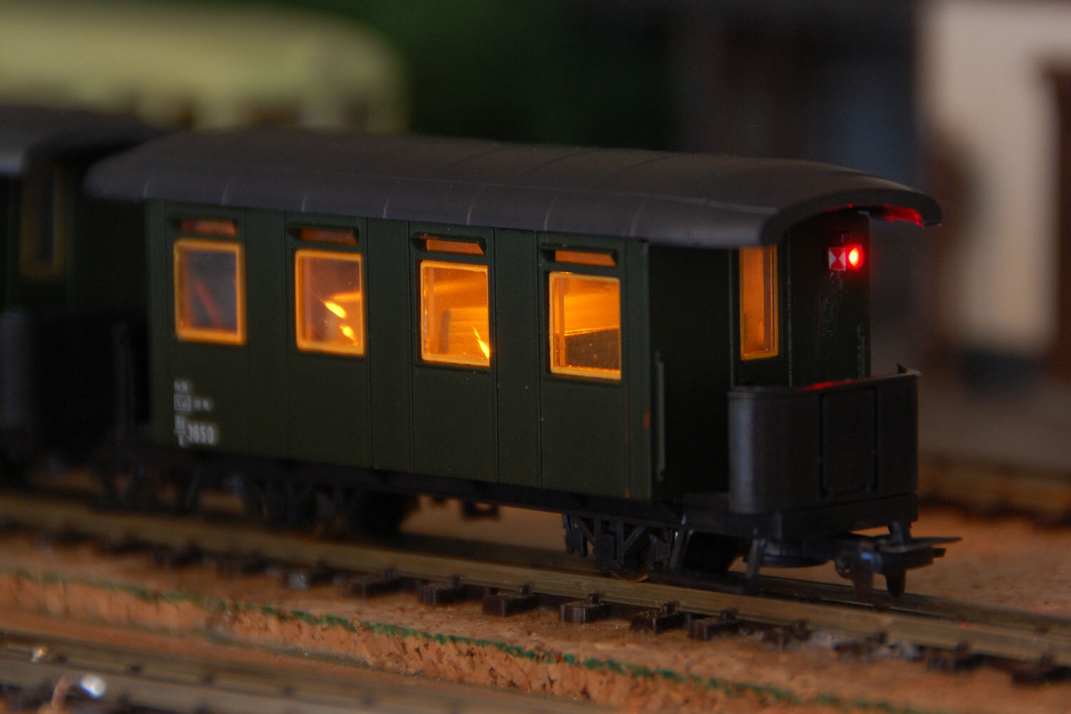

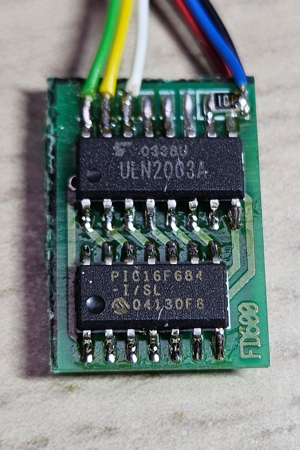

In 2008 of begin 2009 heb ik een zakje functiedecoders aangeschaft om rijtuigen te voorzien van binnenverlichting. Ik ben toen voordat ik de boel ingepakt heb en verhuisd ben toegekomen aan het ombouwen van één wagen met binnenverlichting en een sluitlicht.
Ik kan mij vaag herinneren dat deze door een hobbyist verkocht zijn. dit zijn de foto's
Decoder Pro geeft fabrikantnummer 13 versie 2 aan (volgens de lijst van NMRA dus een DIY decoder).
Ken iemand deze decoder. Ik zoek (uiteraard) de programeerbaere CV's.
Kees

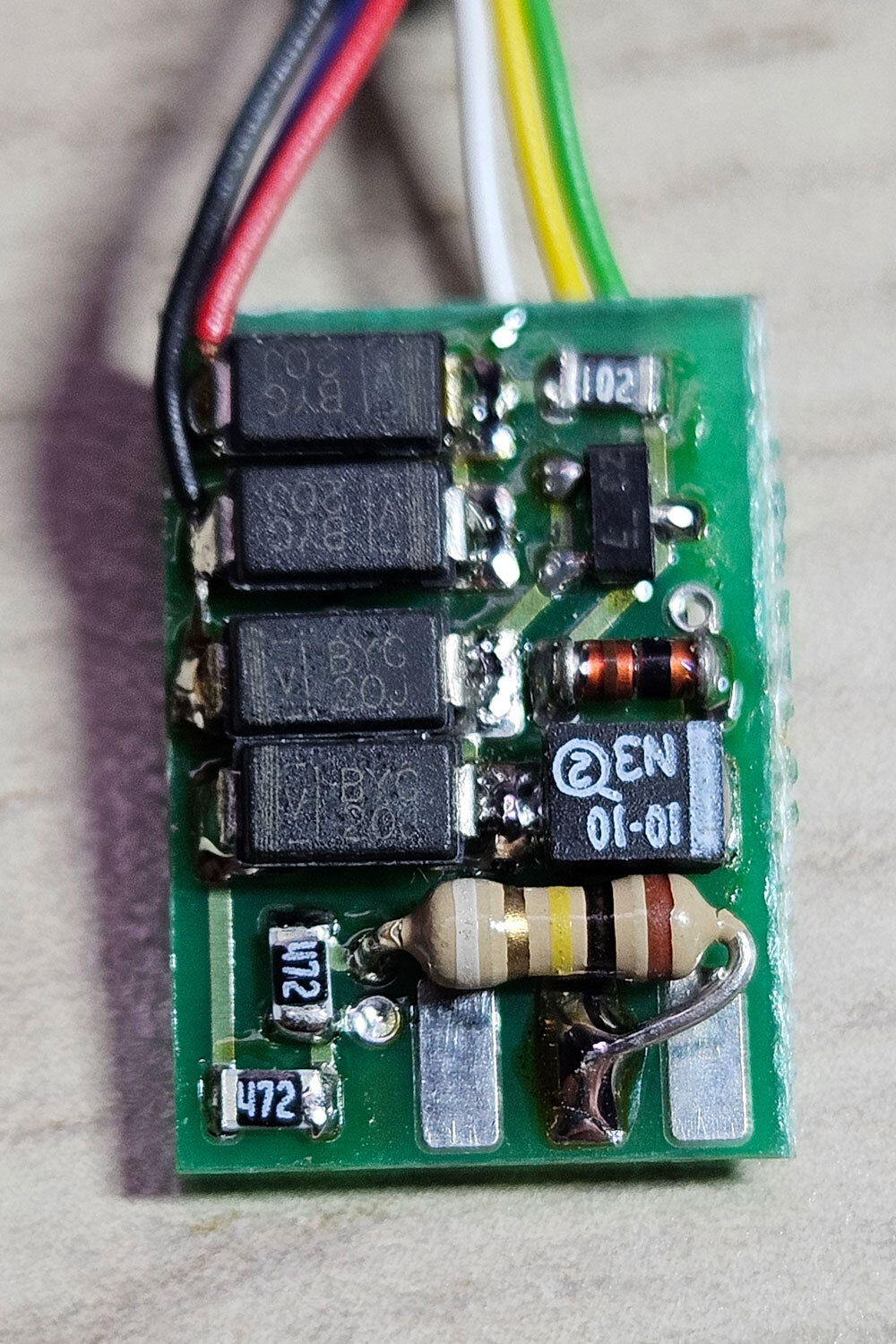

De meeste van mijn decoders kan ik wel achterhalen welk merk/type ze zijn, maar deze kan ik niet plaatsen :
Is Dcc, rijdt op 28 stappen, cc en maar 1 extra funktie. Enkelzijdig bestückt. Ik heb geen idee.

Uitgelezen?
  • Berichten: 1519
Re: Welke decoder is dit?
« Reactie #115 Gepost op: 24 June 2024, 14:25:01 »
Lijkt me een Lenz Standard+ van de eerste generatie

Google lens werkt best goed hiervoor.
Dit vond ie o.a. : https://forum.beneluxspoor.net/index.php?topic=91004.0
Inderdaad een Lenz standaard plus

Albert de Heer
  • Berichten: 311
« Reactie #117 Gepost op: 24 June 2024, 21:53:27 »
Dit vond ie o.a. : "https://forum.beneluxspoor.net/index.php?topic=91004.0"
  Jeroen.
Je link werkt niet maar toch bedankt!! Ik kan met mijn centrale geen decoders uitlezen, vandaar. Heb inmiddels een manual kunnen vinden van deze oude decoder. Nu eens kijken of ik die Fleischmann 120 wat stiller kan krijgen door CV50 waarde 7 te geven. Dan zou ie volgens mij op 23kHz moeten gaan draaien.
Duidelijk Brelecs. Fd400 volgens mij. Handleiding staat niet meer op de website, maar die was ookniet zo vreselijk lang (1 blauw dubbel gevouwen briefje).
Misschien dat de CVs van de opvolger gelijk zijn.
https://ilightshop.com/product.php?id_product=13
Anders kan je me een pb sturen met je e-mail. Ik denk dat ik de manual nog wel ergens heb.
