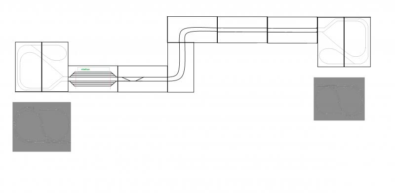

Hoe zouden jullie de baan wel doen dan ? De 4 Keerlusssen weg halen en dan gewoon de bocht door lussen.
ja  ;D
Waar heb ik dan nog een keerlus module nodig ?
In de lussen links en rechts.
Gr.
Eric
Gr.
Eric

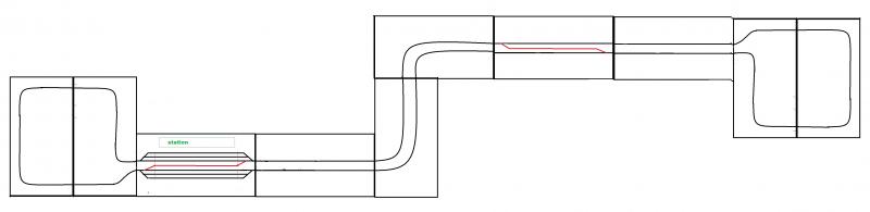

Dus wat er op het plaatje staat heb ik dus op die manier maar een keerlusmodule nodig.
''De middenbaan'' (dat roode) met de rest van de baan ?
Alvast bedankt.
mau555
  • Berichten: 22
Re:Keerlus vraag: omkeer digitaal hoe ?
« Reactie #35 Gepost op: 29 September 2012, 00:19:30 »
Ik heb even weer de tekening aangepast...
Bij de twee rode lijnen moet ik een keerlus module plaatsen ?
piksov
  • Berichten: 874
  • OpenDCC fan
    • Het rijk N op zolder
« Reactie #36 Gepost op: 29 September 2012, 10:08:00 »
Klopt helemaal,
en je moet er voor zorgen dat de rode delen langer zijn dan je langste trein.
OpenDCC fan

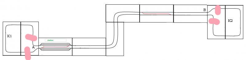

Ik ben een beetje  ;) kleuren blind. Dus die rode lijntjes van jou zie ik niet zo best. Voordat er misverstanden ontstaan heb ik in jou laatste tekening wat zitten te kliederen  ;D. Als je aan de uiteinde nu een keerlus module (K1 en K2) plaatst ben je van alle gezeur af en kan je tussen deze keerlussen je baan vrijelijk door verbinden, heen en weer rijden, rangeren, etc. Ik snap het wel, maar je moet het "analoge"denken een beetje loslaten.
Marius

Aaaaah Tuurlijk !
nou heb ik hem pas door :-[....
Dan kan ik in het ''middenstuk'' dus ook zo vaak van de bovenste baan naar de onderste baan kruisen. want dat is zeg maar een apart stuk baan.
Yep. Alles tussen de punten A en B heeft dezelfde polariteit. En de lussen gebruik je voor de polariteitsomschakeling.
Echt waar, is een beproefd concept en werkt  8)

Dit een klein beetje mijn baan plan. Heb het even heel amateuristisch in paint gemaakt.
Bij de keerlussen wil ik het zoals op het grijze vlak is weergegeven.
Ik wil daar twee keerlussen omdat je dan eigenlijk een beetje twee afzonderlijke banen wil.
Jammer dat je niet twee keerlussen op een module kan. want de keerlussen zitten mooit dicht bij elkaar !
Als in die grijze vlakken, heb je geen keerlus modules nodig.
Je laat de wissel behalve je punt stuk ook de buitenste rails schakelen.
geen serieuze modelbouwer.
Het gaat om het plezier.
https://maps.app.goo.gl/FDugmb1FTxdXz7QW8
