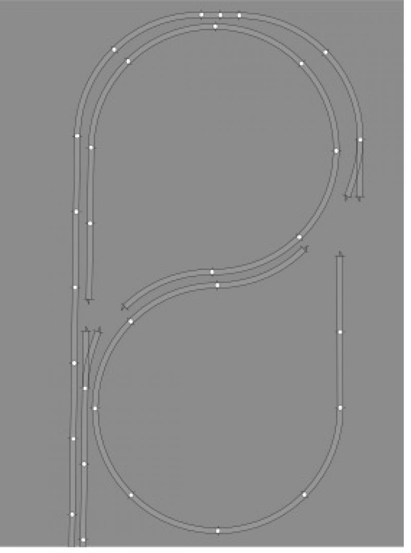

mau555
Berichten: 22
Re:Keerlus vraag: omkeer digitaal hoe ?
Reactie #24 Gepost op:
28 September 2012, 13:05:32 »
Dit een klein beetje mijn baan plan. Heb het even heel amateuristisch in paint gemaakt.
Bij de keerlussen wil ik het zoals op het grijze vlak is weergegeven.
Ik wil daar twee keerlussen omdat je dan eigenlijk een beetje twee afzonderlijke banen wil.
Jammer dat je niet twee keerlussen op een module kan. want de keerlussen zitten mooit dicht bij elkaar !
Berichten: 8180
Reactie #25 Gepost op:
28 September 2012, 13:23:18 »
Dan heb je zelfs 4 keerlussen.
Beetje dure oplossing voor zo'n relatief simpel baanplan.
En niet echt natuurgetrouw dat elke trein over zijn eigen spoor terug komt.
Ik zou die lussen per kant gewoon met elkaar verbinden zodat de treinen rond rijden. dan kan je per kant met 1 keerlusschakeling toe.

Berichten: 22873
Reactie #26 Gepost op:
28 September 2012, 13:29:33 »
Sterker, dan is daar helemaal geen sprake van een keerlus. Wel bij de twee wisselovergangen in de buurt van het station.

Oke bedankt voor de antwoorden,
Hoe zouden jullie de baan wel doen dan ? De 4 Keerlusssen weg halen en dan gewoon de bocht door lussen.
Waar heb ik dan nog een keerlus module nodig ?
Heb ik hem nodig bij die overgang van boven naar onder (rechts naast het station) ?
