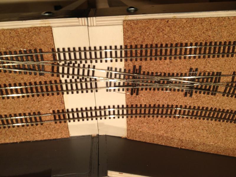

Goedenmiddag,
Vandaag nog maar even wat kurk gelijmd en mijn spullen bij elkaar geocht om de rails te gaan leggen.
Ook heb ik het draadje rhatischebahn van Andre gelezen. Hij schrijft en laat zien dat hij de spoorstaven met de rails tussen het muntstuk en de tongen met elkaar verbind, en daarna de spoorstaven scheid. Bij de bochtwissel hoeft dat niet wand die zijn al gescheiden. Tot zover duidelijk. Maar waar voor dient dan nog dat draadje aan de wissel en waar soldeer ik de + en - draden? In ieder geval aan de ene spoorstaaf de + en aan de andere de - draad.
Als ik het goed begrepen heb moeten de spoorstaven bij het muntstuk met isolatielasjes gekoppeld worden met de volgende rails.
Bij 3-rail was dit wat eenvoudiger dus ik vraag het maar even.
Gr Arnout.

Hallo Arnout,
met muntstuk bedoel je waarschijnlijk puntstuk?
Verder ken ik het draadje van Andre niet, misschien kan je een linkje naar de site of het berichtje plaatsen?

Hoi Matthijs, bedankt voor het linkje. Op pagina 9 heb ik volgens mij het verhaal gevonden.
@ Arnout, het draadje aan de wisseltong naar de vast liggende spoorstaaf dient voor het doorverbinden van het spanningspotentiaal op de wisseltong. Bij Peko werken ze normaal via de druk van de wisseltong op de spoorstaaf, maar dit is enigszins storingsgevoelig en werkt vaak niet zeker meer na het ballasten.
Als je nu de plus en min gewoon aansluit, op je sporen zal ook de tong van het wissel van spanning voorzien zijn. Wel moet je even het hartstuk dmv. isolatielasjes isoleren t.o.v. de rest van je baan en deze schakelen via de contacten van je wisselmotor.
Christoph

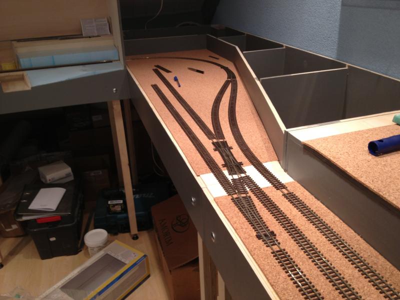

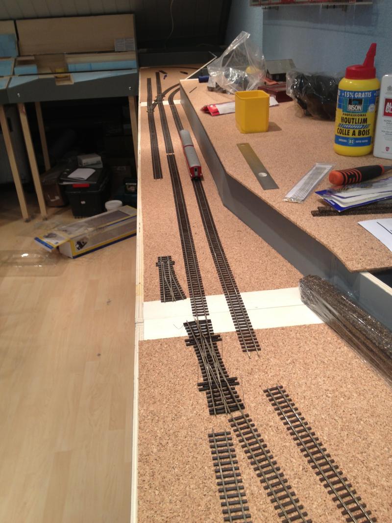

Afgelopen week is wat rails gelegd.
De bedrading zit er nog niet aan. Ik wil eerst alles passen en kijken of er niks ontspoort voor ik de boel definitief vast zet.
Het gaat nog niet echt hard maar het is niet anders.
Gr Arnout.

Hoi Arnout,
Jij durft wel. Kunnen je treintjes echt ondersteboven rijden? (zie laatste foto)
