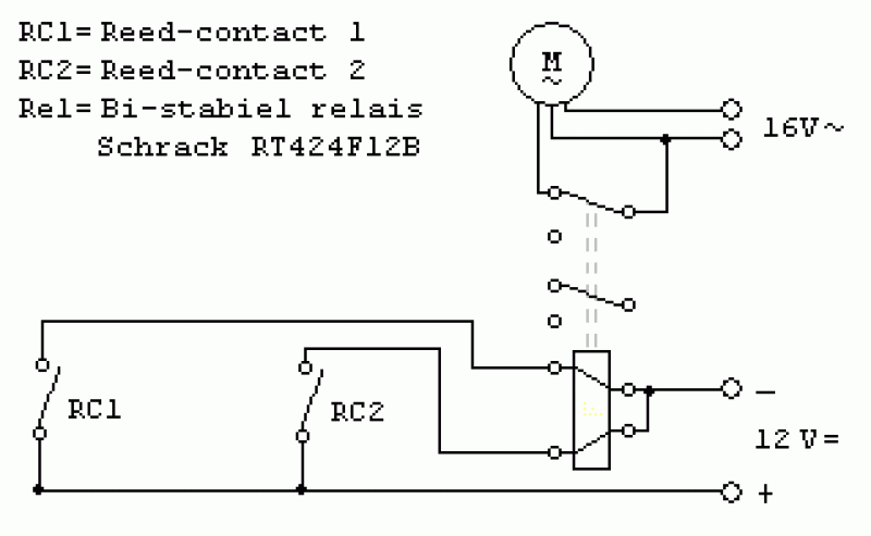

Voor het aansturen via reed-contacten moet je een bi-stabiel relais gebruiken, zoals op dit schema getekend is.
Wanneer je een mono-stabiel relais gebruikt, gaan de bomen, wanneer de loc over het reed-contact rijdt, maar een heel klein stukje naar beneden en meteen weer omhoog. Wanneer de motor 3 draden heeft kun je het zo aansluiten.
mvg, Fred.

Hoi Fred,
Klopt helemaak wat je zegt. Echter deze H0 overweg heeft aan een pulsje genoeg omdat de schakeling zelf een eindafschakeling heeft. Plat gezegd, hij (of zij) stopt pas als de bomen beneden zijn of andersom weer omhoog zijn.
Arthur

Hoi Arthur,
Dan zou het in principe met alleen maar twee reed-contacten aan weerszijden van de overweg al kunnen werken.
mvg, Fred

hanotto
Berichten: 17
Re:Aandrijving gezocht voor overweg en seinen.
23 September 2012, 14:44:13 »
Ik geloof jullie direct dat het "in principe" regelrecht via de reeds geschakeld kan worden,
maar ik lees steeds overal dat de kans bij directe schakeling groot is dat de contacten
plakken of vast branden.
Vandaar dat ik dacht dat een relais ertussen beter zou zijn.
Dus, wat is wijsheid
(Ik heb die zeker niet !)
