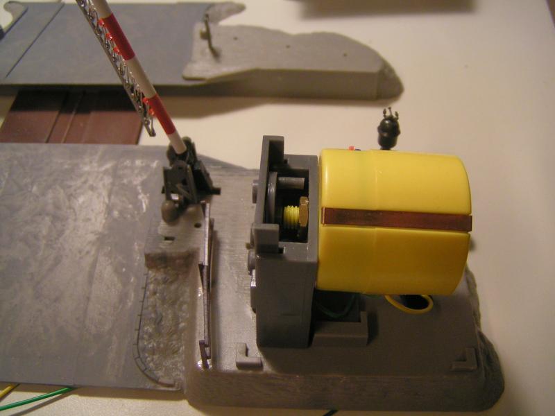

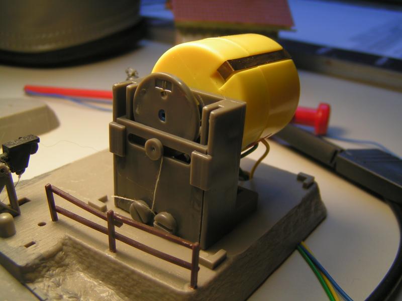

De maximale inschakelstroom is 7,6 mA gweest bij 16 Volt AC.
BTW, zo ziet het er uit in H0
En de binnenkant
Arthur

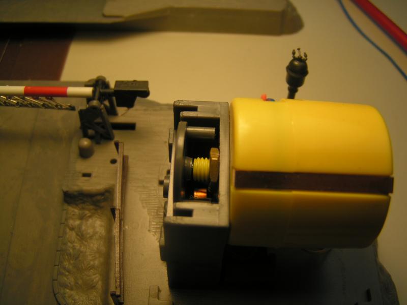

Als je de "puls" activeert gaat het motertje draaien en dat wordt overgenomen door een houdschakeling.
Is op deze foto niet goed te zien, maar het schakelaartje wordt bediend door de een van de twee "uitsteeksels" op het asjes van de moter.
Deze stand is als de bomen beneden zijn
En deze is als ze weer boven zijn
