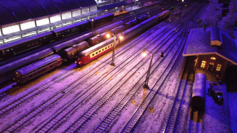

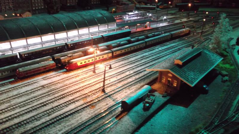

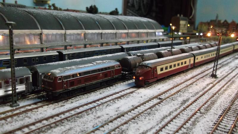

Hoi Mario,
Ik heb geen baan met een sneeuwlandschap maar heb wel een keer aan de fotowedstrijd mee gedaan wat als onderwerp winterlandschap had.
Ik heb toen vogelzand gebruikt, het voordeel was dat ik dit makkelijk met de stofzuiger weg kon zuigen, ik had het dus niet gelijmt.
Ik weet dus ook niet het effect van als je dit vogelzand lijm, kan je misschien zelf even testen (het vogelzand koste niet veel).
Hier een paar foto's van het licht besneeuwde N-spoor landschap, misschien heb je er wat aan?
Bij deze foto had ik een blauwe lamp gebruikt (vandaar het blauwe nachttintje ;))
Owja misschien kan je spuitlijm ervoor gebruiken?
Of de water/houtlijm methode, wat veel gebruikt word bij het ballasten, vogelzand zijn immers ook steentjes maar dan wel hele kleintjes.
Zou zeggen probeer het eens op een proef stukkie ;)

@ Raymond: Dat is echt supergaaf zo met die sneeuw! Lijkt heel echt en geeft geweldig sfeertje! (y)

Raymond
