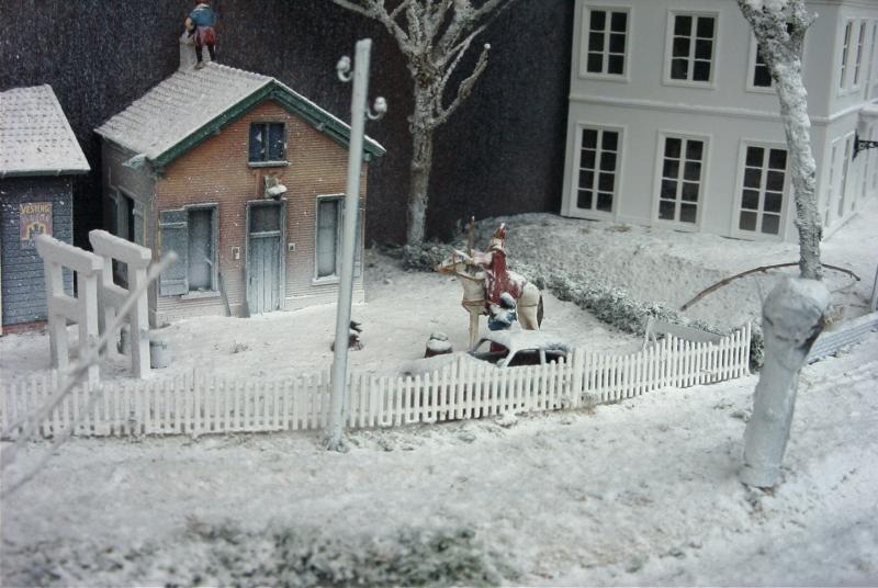

Ik heb hier een dioramaatje al een jaar of drie, vier in een (open) kast staan, vlak bij de keuken, en daar is niks aan te zien:
De foto is zonder flits genomen, daar door lijkt de sneeuw een kleurtje te hebben, maar het is nog steeds echt wit (net als op de boom).

Als dat spul vocht aantrekt dan zal mijn diorama, wat normaal gesproken dus op pakweg anderhalve meter van de plaats waar ik mijn maaltijden pleeg te bereiden, is geplaatst, dat ondertussen ook ruimschoots hebben gedaan. Maar als ik mijn multimetertje erop zet, of liever, in de sneeuw zet, dan meet het ding een oneindige weerstand. Geen kortsluiting dus.
Maar je kunt natuurlijk het zekere voor het onzekere nemen en zelf een experimentje wagen. Dat hoeft je de hals niet te kosten, want een pakje NaBiCa kost iets van een eurootje of twee. Geen geld toch, om iets zeker te kunnen weten?
