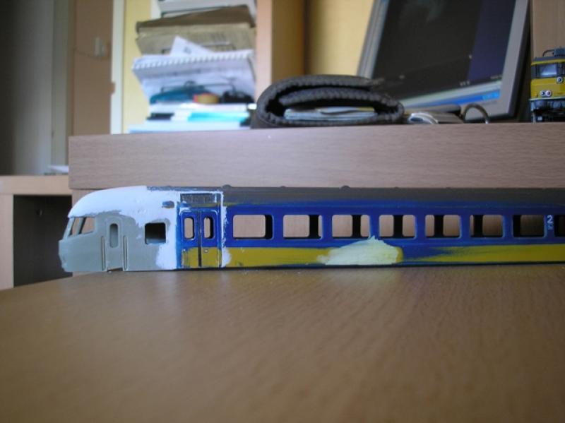

Hier een draadje van een project waarmee ik al een tijdje bezig was maar en diverse keren is veranderd. Maar heb er nu eindelijk weer tijd om er mee verder te gaan en hem af te maken  ;D
Het begin van het project was een ICRm BDs op basis van een trawos voorzetneusje en een marklin ICR (Chikit was toen bezig om met een trawos voorzetneusje en een marklin ICR om een Bs stuurstand te maken).
Het resultaat met het trawos neusje is hier onder te zien (dit was in februari/maart 2006):
Van Chikit kon ik een BDs kap overnemen van het kleinspoor model. Van die kap heb ik het neusje gebruikt en deze gecombineerd met een marklin ICR. De foto's zijn hier onder te zien (dit was in november/december 2006).
Na de verhuizing eind maart heb ik dit projectje weer opgepakt en ben deze week al druk bezig met de kap. Ik heb al foto's. Die zal ik straks uploaden en hier posten.
Ben benieuwd naar de foto's. :D
In Railmagazine stond trouwens ook een verslagje over de bouw van een BDs. Deze kap was wel op Lima basis, dus gewoon de kleiNSpoor kap zelf.
Begint er in ieder geval al goed uit te zien. Jammer dat ze dit nou niet in N-schaal hebben. ;D
Teun.

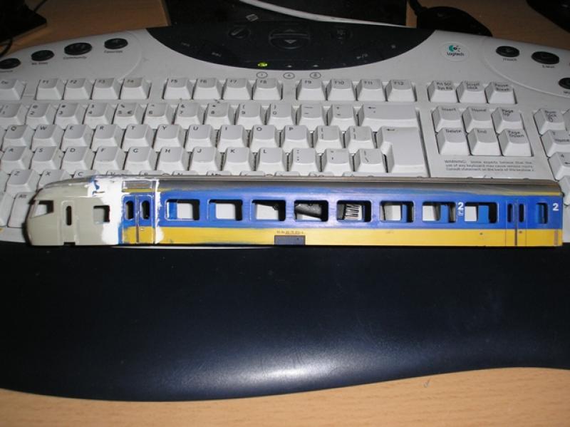

Bij deze:
Matthijs

Ziet er al aardig uit, Matthijs.
Het artikel in RM heb ik gelezen over de bouwkit van KleinSpoor.
Zelf wil ik deze kit ook gaan bouwen.
Op deze manier kan het dus ook, ben benieuwd naar het eindresultaat.

« Reactie #6 Gepost op: 19 May 2007, 21:36:13 »
Ziet er inderdaad goed uit.
Lijkt me moeilijk om er zo een te bouwen, met mijn schaal. ;D
Teun.
ps. Waarom zit die witte plamuur-vlek op de zijkant??
Matthijs van Heijningen
  • Berichten: 2422
Re: BNLS-Werkspoor - ICRm BDs
« Reactie #7 Gepost op: 19 May 2007, 22:58:54 »
Daar zat zo'n zwart rooster en die heeft de BDs niet.   8)
Matthijs
