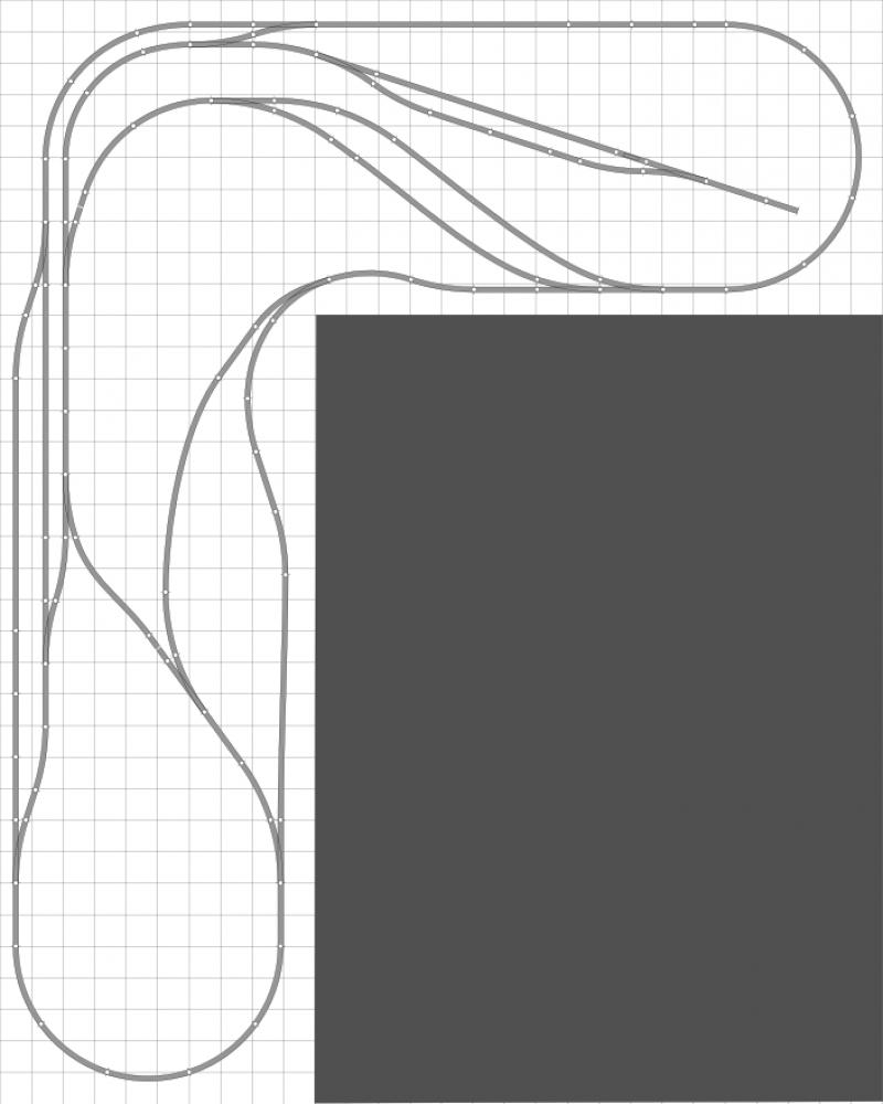

Ik ben alweer eventjes bezig met het ontwerpen van een baan en denk nu wel weer een mooi idee te hebben. Ik wil gaan rijden in h0 met Fleischmann profigleis. De interesse in de hobby schommelt nogal tussen heel veel tot bijna niks door omstandigheden als school enzo maar het zit ondertussen weer op een piek en omdat ik denk dat ik een mooie baan heb verzonnen (die ook daadwerkelijk past...) denk ik dat ik er maar zo eens mee door zou kunnen gaan. dan hier mijn baanplannen (ja het zijn er 2 want ik weet nog niet zeker welke beter is).
Op beide plannen is de indeling hetzelfde, namelijk:
- Links onder komt stad + station
- Rechts soort van schaduwstation op dezelfde hoogte als de rest van de baan die wss ook gwn zichtbaar blijft.
- De rest is nog onbekend qua precieze indeling behalve dat het wss wel bergachtig word en ik het compleet naar fantasie zal gaan bouwen.
- Verder is er geen vast tijdperk maar wil ik eigenlijk wel alleen diesel rijden want ik wil geen bovenleiding hoeven te paatsen  ::) Daarom zie je ook overal dat je kunt omlopen omdat ik het niet mooi vind als een 'trek' trein word geduwd (als U me begrijpt...)
Het verschil tussen de baanplannen zit voornamelijk, of eigenlijk alleen, in het gedeelte links onder. Namelijk of ik wel (baanplan 2) rond zou kunnen blijven rijden. Want dat is op zich wel mooier maar dat gaat wel een beetje ten koste van het station. Verder is de beschikbare ruimte 2,80M breed en 3,50M lang. De linker poot is 1M breed, de rechter 0.80M. De ruimte tussen de bovenkant en het grijze vlak is ook 1M. Het grijze vlak is de plek waar ik ben en waar dus niks is. (naja vloer..) De baan wordt 0,80M hoog i.v.m. het schuine dak. De tafel gaat wss volgens het 'raam' model gemaakt worden maar dat word nog bekeken.

Mijn tip zou zijn om kleiner te beginnen. Als je interesse schommelt, krijg je met een kleiner baantje sneller de indruk dat je wat moois aan het maken bent, wat je interesse een boost kan geven. Kleine(re) baantjes hoeven helemaal niet saaier te zijn!
Verder vind ik het baanplan bovenaan in de tekening niet helemaal logisch. Er zijn twee lijnen die  naar hetzelfde station rechts leiden, dat ziet er voor mij wat vreemd uit.
Hoop dat je wat met mijn tips/opbouwende kritiek kan!
Mvg, Bjorn

Bedankt voor je reactie, kleiner beginnen heb ik idd ook al vaker voorbij horen komen hier thuis (a) maar is het dan slim om het bij een kopstation te houden of toch maar te gaan voor een ovaal?
Die 2 sporen lopen elk naar een ander deel van het station links dus daarom zijn ze niet helemaal gelijk en ik vind het er wel mooi uitzien :)

Ik zou niet kleiner beginnen hoor. Weet niet wat je in materiaal al hebt, maar dit is een mooi plan waar je je lekker op kunt uitleven.
En het hoeft niet allemaal in 1 week klaar toch?
Ook die twee sporen naar hetzelfde station is helemaal niet verkeerd, zeker als je 1 deels verdekt maakt door:
1 bergen/tunnel
2 bos
3 gebouwen.
Je krijgt dan op beide stations de mogelijkheid om op 2 manieren weg te rijden. Gebruik het zelf ook, 2 sporen om van mijn kop station naar mijn doorgaand station te rijden. Puur op het vlakke baanplan ziet het er vreemd uit, maar eenmaal neergelegd met de aankleding zijn het gewoon twee sporen van het station die elk een eigen dal in rijden ( in mijn geval dan )
Het wel rond kunnen rijden heeft een voordeel dat je niet altijd hoeft om te lopen, je kunt dan zeg maar 1 trein rond laten rijden terwijl je zelf andere dingen doet, is er toch wat te zien. Zeker als er eens iemand komt kijken is dat wel leuk, en heb je ook tijd om wat uitleg te geven.
Je verliest iets in ruimte op je stations sporen, maar is dat niet op te vangen door hoogte verschil? Laat de rondgaande sporen dalen zodat ze er onderdoor kunnen? Krijg je een station met sporen op verschillend nivo, afhankelijk van de ruimte kan dat best mooi overkomen. Als dat toch niet mogelijk was zou ik alsnog wel het rondrijden als optie houden.
En wat het klein beginnen betreft. Leg eventueel een deel van het plan vast uit en begin daarmee, en werk dat verder uit. b.v. je station links, en de keerlus bovenaan.
Het station rechts kan dan later altijd nog worden toegevoegd. Je kunt dan al beginnen, je kunt rijden, en je kunt aan de aankleding beginnen, en als het bevalt, de verzameling te groot wordt kun je gaan werken aan het tweede station.
Succes, en laat als je zo ver bent eens wat van de baan zien :).

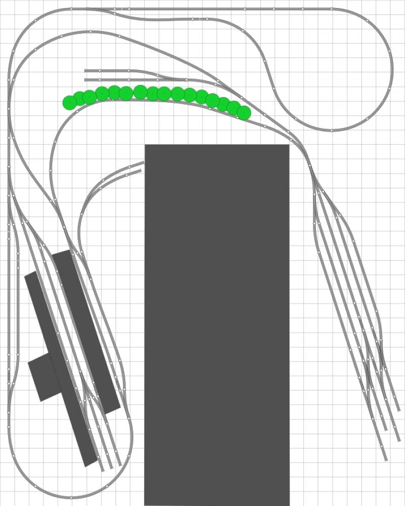

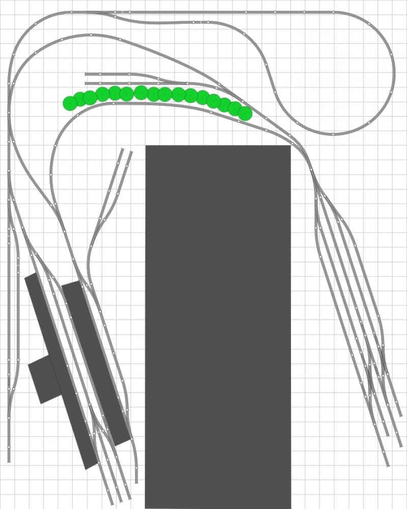

Bij deze het baanplan, ik heb dit plan net serieus in een kwartier verzonnen door even het goeie plaatje van internet af te hebben gehaald en inspiratie op te hebben gedaan  (y) Dan hier het baanplan.
er zitten 2 soort van verborgen keerlussen in die ik al in de tekening heb geïsoleerd. verder heb ik de mogelijk om een beetje te rangeren. graag jullie meningen :)
EDIT: het is een compleet nieuw baanplan dan hiervoor want na nog een paar keer naar de vorige te hebben gekeken was die toch te saai en deze geeft veel meer voldoening. Maarja.. je weet maar nooit dat kan morgen ook anders zijn.. Maar ik vond het niet nodig om weer een nieuw bericht te plaatsen dus dan maar op deze manier :)

Om eerlijk te zijn, vind die laatste saai, die eerste zit tenminste rangeer werk in. Je kunt daar van station naar station rijden, en als je die ronde om het station doet kunnen je treinen ook een rondje rijden.
Die tweede is meer rondjes rijden, wel met wat verschillende mogelijkheden en keer acties, maar het blijven rondjes rijden. Met 1 klein kopstation waar je wat rangeerwerk hebt.
Hangt er natuurlijk vanaf waar je voorkeur naar toe gaat, rijdende treinen, of rangeerwerk?
Met oog op budget, heb je al iets aan materiaal, of moet je echt nog helemaal beginnen?
Dit met de vraag van welke eenvoudiger te beginnen is. Je laatste plan heb je ook 15 wissels nodig.
Je tweede plan kun je beginnen met 8 wissels, je hebt dan je station, het rondje er omheen, en aan de andere kant het rondje.
Later kun je dat dan uitbreiden.
Je laatste plan kun je ook nog wel wat eenvoudiger beginnen, maar dan wordt het naar mijn idee nog saaier.

Ja i know het was weer laat  ::) dat doe ik eigenlijk standaard... mss ben ik daarom altijd zo moe.....  ;D. Maar ik heb nu pas door dat ik idd het eerste plan in 2 delen kan maken wat het idd wel veel beter maakt... IK ga eens even kijken hoe dat uitpakt qua prijs en hoe het eruit ziet enzo :) dat zien jullie later op de avond (dus mss weer rond 2en ofzo ben morgen toch vrij  ;D) Thx voor de tip!  (y)
Verder heb ik nu 3 treinen maar daarvan kan ik er eigenlijk maar 1 gebruiken want de andere hebben panto's en ik vind het toch wel mooi/ realistisch om alleen maar diesel te hebben (mss ook nog stoom maar daar voel ik minder voor) en de diesel die ik nu heb is een moderne lok dus ook daarvan ben ik nog niet zeker of ik die ga gebruiken...

het is alleen dat ik bovenaan nu wel erg leeg vind dus als jullie tips hebben, brand maar los!  (y)

ik zou me er geen zorgen over maken dat het bovenin nog wat leeg is. Als je later de uitbreiding gaat maken is dat gauw gevuld en je kan het landschap e.d. toch al maken daar, dan hoef je later alleen de rails toe te voegen. Wel zou ik die twee korte kopsporen anders leggen. Koppelen in een boog is lastig, dus ik zou die sporen altijd recht leggen (vanaf het wissel) en wellicht ook wat lager in het station laten beginnen, zodat je wat meer lengte ter beschikking hebt. Ook de keerlus bovenin zou ik leggen zoals je die in je plan had staan (2 hierboven dus). Anders wordt het later lastig de uitbreiding er in te maken zoals je dat getekend hebt.
