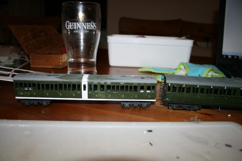

Vanavond even snel twee Pruisische draaistellen omgekat tot Engelse (dacht dat ze zo heetten). Bak voorzien van een tijdelijke bodemplaat en voor het eerst op eigen wieltjes:
Rechts de Staatsspoor C10c van eerder uit dit draadje.
Zo maar eens ventilatoren bestellen!

D'r zit WATER in dat glas

Heiligschennis, nietwaar?

Eelco,
Bij de Staatsspoor C
c zijn de trapjes halverwege jaren '30 tot de helft ingekort en daar van een klein bordesje gezien. Er kwamen namelijk andere gaslampen, waardoor het personeel niet meer het dak op hoefde om de lampen aan te steken. Dat kon toen vanaf de kopzijde gemeenschappelijk gebeuren.
Bij jouw uitvoering met hoge klasseborden hoort dus eigenlijk een halfhoge trap.
Gerard

Gerard, dank voor de aanvulling
Ik was er al een beetje bang voor, trapje zit muurvast dus aanpassen gaat niet lukken. Zal het bij de HSM C10c juist doen...

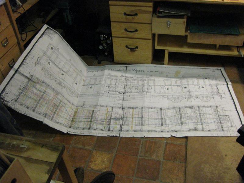

@eelco
tekening ontvangen?

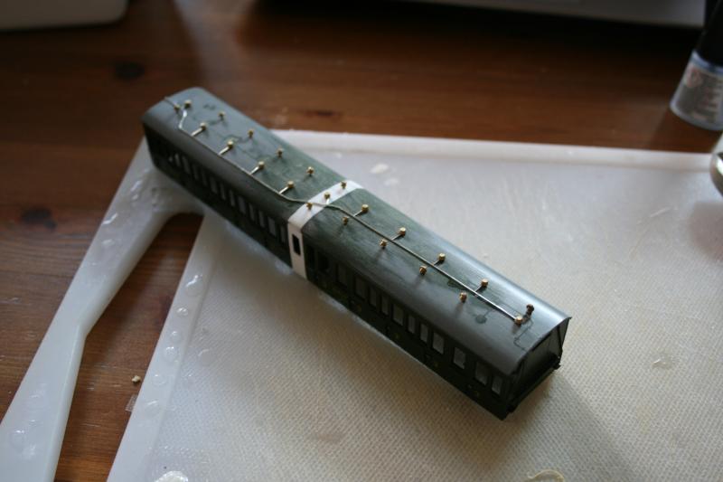

Nadat gisteren diverse ventilatoren op de mat lagen, vandaag gaatjes geboord, ventilatoren geplaatst en een leiding gelegd:

26 February 2013, 10:39:27 »
Het begint al ergens op te lijken zie ik

RobbertJan
Berichten: 3547
Mcn NSR Groningen.
Re: BNLS-Werkspoor - Zelfbouw C10c
Reactie #43 Gepost op:
26 February 2013, 10:59:28 »
Welke diameter draad gebruik je voor de gasleiding op het dak? het lijkt op 0,5mm.
Ik gebruik zelf 0,35mm voor de gasleidingen en dat ziet er net even wat realistischer uit.
Persoonlijk vind ik de leiding op de foto iets aan de dikke kant namelijk.
Gr.
Robbert Jan.

Gert Arkema
Berichten: 4242
Rhenopa / Bruggen-IG:
Reactie #44 Gepost op:
26 February 2013, 12:23:24 »
Het lijkt haast nog dikker. Ordinaire zilverdraad is in elk geval in 0,4, waarschijnlijk ook dunner te koop. Niet bij een modelbouwzaak maar bij een
guldsmed
of een
hobby butik
. Aangezien de kern roodkoper is nog makkelijk te plooien ook.
groet Gert
