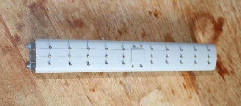

Alweer enige tijd geleden kreeg ik via een leuke ruil met der Stig onder andere een door hem al gedeeltelijk bewerkte Rivarossi-kap voor een zelf te bouwen C10c. Nu Artitec op (hopelijk) korte termijn de C12c's gaat uitleveren, moet deze ook maar eens afgewerkt worden. De kap zoals ik 'm kreeg:
De klasseborden bevinden zich nog op de deuren (meegegoten). Voor na-oorlogse inzet moeten die omhoog. Deze heb ik er af gesneden. Op het dak van een C10c staan heel wat ventilatoren. Dus maar even een rastertje getekend, gaatjes geboord en ventilatoren geprikt. De stand nu:

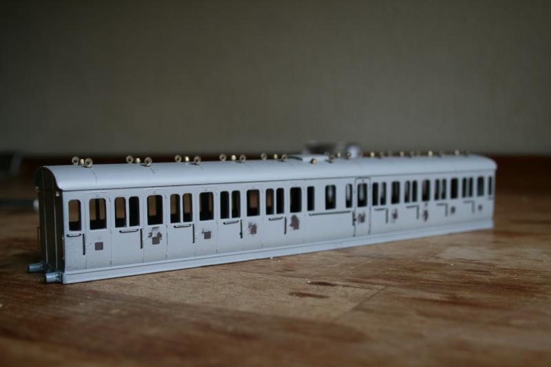

Vandaag de kopwanden afmaken met (zelfbouw) trapje en daarna maar eens in de standgroene verf. De smalle ramen lijken me goed op te vullen met Kristal Klear, de grotere moet ik nog even naar kijken.
De draaistellen heb ik al wat verlaagd om de buffers op gelijke hoogte te brengen met mijn reeds aanwezige NS materieel. De treeplanken moet ik nog even naar kijken. Stig heeft er deels al wat aan gedaan, maar ik denk dat ik 't overnieuw doe. De bedoeling is uiteindelijk om deze C10c samen met de D IV, C12c en ovalen ramer van Artitec achter mijn NS 3760 te hangen als na-oorlogs stoppertje. Eventueel uit te breiden met een nog te bouwen C11c.

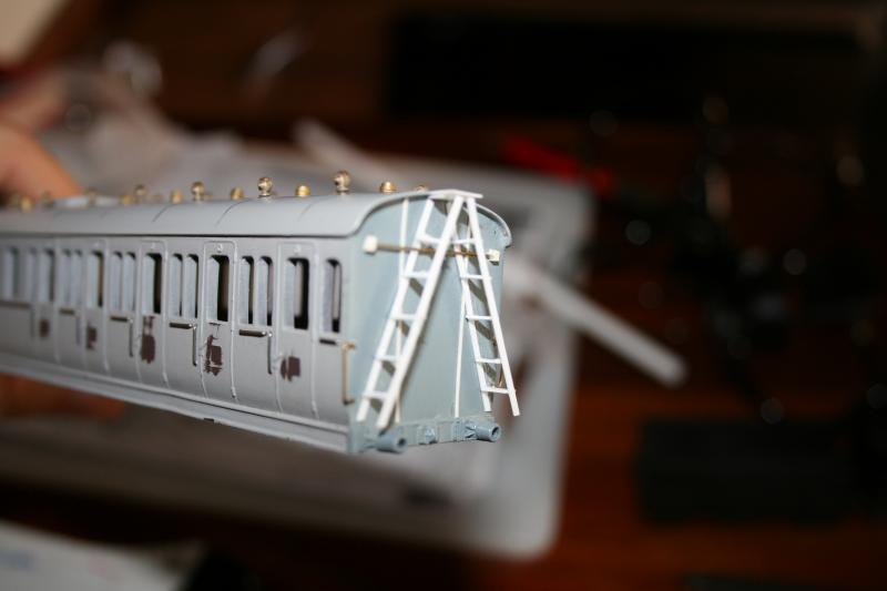

Tussen de bedrijven door efkes een trapje gefabriekt van styreen. Maatgeving is een beetje gegokt, maar hij komt qua breedte niet over de buffers, dus redelijk goed gegokt.

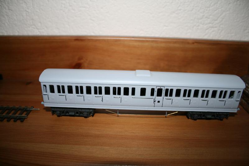

Bak staat in de standgroene verf, lak van kleinspoor, ging er prima op. Ziet er nog glanzend uit, maar ik neem aan dat dat met een zijdeglanslak wel getemperd wordt. Als de groene verf goed droog is, wordt het dak grijs en kan het trapje zwart geschilderd worden.
