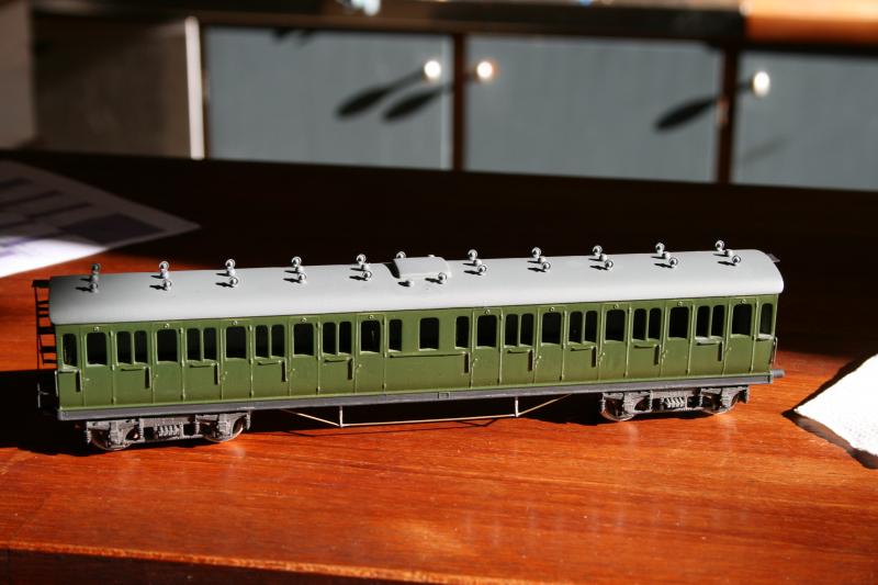

Zo, bak is af op de raampjes, opschriften en lak na. Even een sneak preview:
Het standgroen van Kleinspoor is aanmerkelijk donkerder dan hetgeen op de stalen D zit. Maar goed, innut eggie zat er ook vast wel wat kleurverschil tussen de groene wagens. Morgen een foto bij daglicht en eens kijken wat ik met de onderkant kan.

De zon schijnt eindelijk, dus even twee heldere foto's. Als eerste de wagon in z'n geheel:
En alvast als deel van mijn toekomstige na-oorlogse stoppertje:

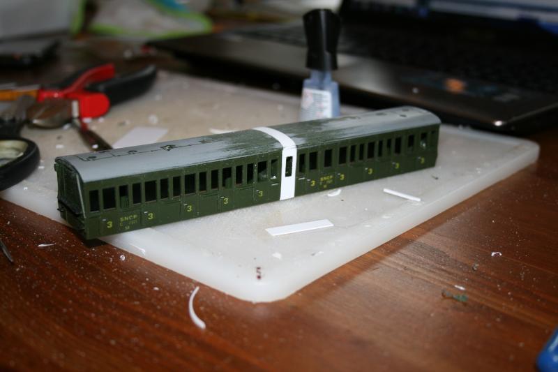

Ik ben op het punt gekomen dat de bak in de lak kan. Echter, ik dacht dat ik nog zijdeglanslak had maar dat bleek glanzende lak. Heeft iemand enige ervaring met de combinatie Kleinspoor verf en glanzende lak? Wordt dat niet heel erg glanzend?
Eelco

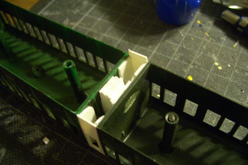

Terwijl de voorgaande C10c nog op de lak staat te wachten, ben ik aan de volgende begonnen. Een ex-HSM C10c. Op basis van twee Piko windbergbakkies. De vorm van het dak klopt niet helemaal (iets te bol) maar dat mag de pret niet drukken. Eerste stap is om van twee losse bakkies één hele te maken:
Volgende stap wordt het maken van een bodemplaat. Draaistellen worden HSM-draaistellen (lees: verknipte Pruissische draaistellen).
To be continued.

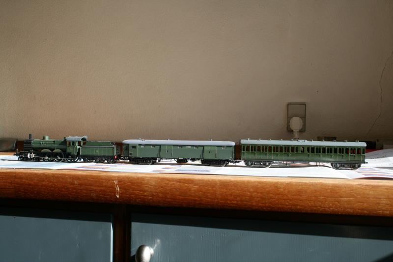

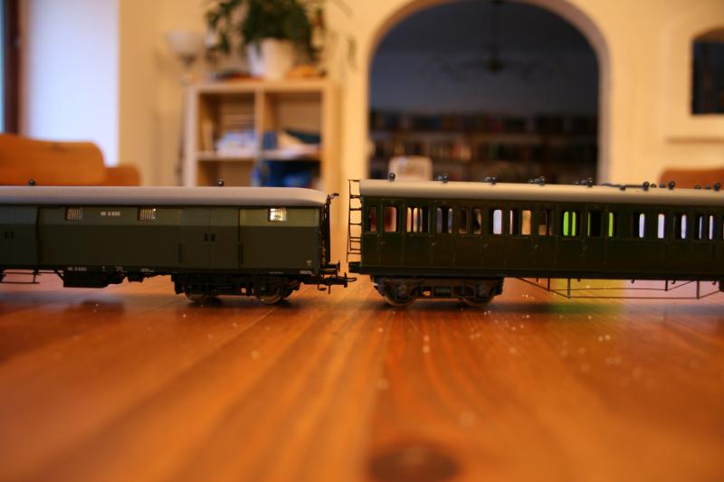

Bedoeling is dat 'ie mee gaat rijden in een na-oorlogs treintje: loc + stalen D + C6400 + AB 7206 + C10c + C10c

Ook ik heb nog een doos gesloopte windbergjes liggen waar ik óóit wat mee moet doen, dus zal ik ff afkijken wie er het leukste rijtuig mee bouwt
Laat je de kopwanden er nou inzitten waar de rijtuigen met een wc-tje verbonden zijn?

18 February 2013, 14:33:20 »
Ja, klopt. Dat vergemakkelijkt het verbinden van de bakjes. Een andere bouwer hier op BNLS deed het ook zo:
Foto uit het draadje van Janw:
http://forum.beneluxspoor.net/index.php?topic=42900.0
