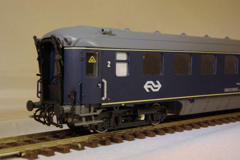

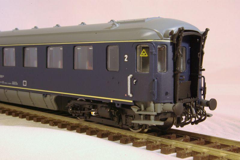

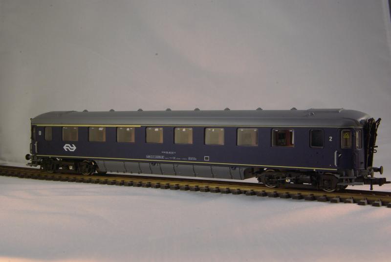

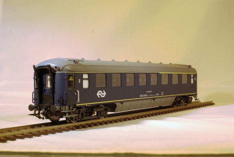

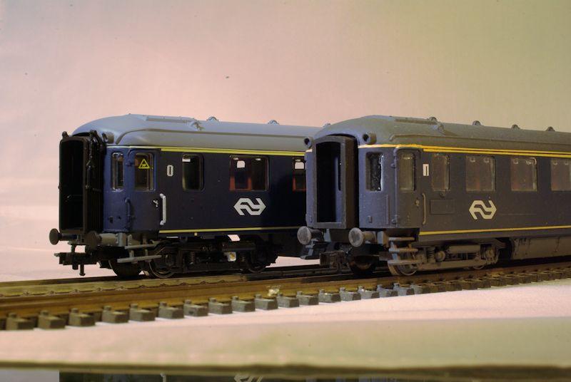

Ook bij mij is plan K gearriveerd (y)
Eerst maar eens begonnen met mijn verbouwde Fleischmann K's naast de nieuwe Elotracks te te zetten, kan ik langzaam wennen aan de overgang. En die verbouwing was al zo'n verbetering... ;D.
Zo, nu mag'tie langzaam tevoorschijn komen;
De kop wat dichterbij;

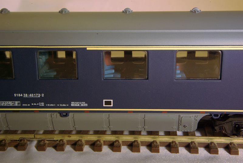

Wat er binnen te zien is;

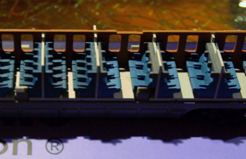

en zonder vel;
Alles bij elkaar; Wel aardig, best wel leuke aankoop. ;D ;D

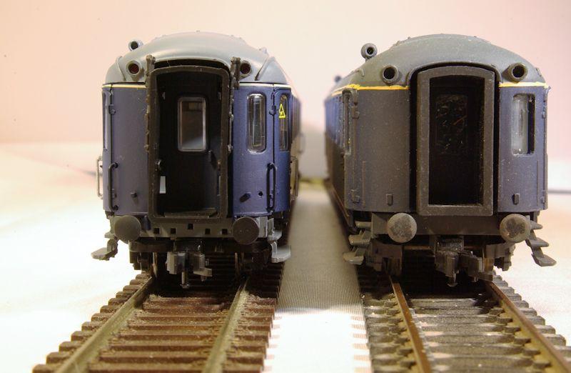

Heeft iemand al met de rijtuigen gereden?
We weten nu vrij goed hoe de rijtuigen eruit zien.
Maar hoe zit het met de mechanische eigenschappen?
Werkt bijvoorbeeld het kortkoppelmechaniek naar behoren?
Foto, boven Plan D, onder Plan K.
Het kortkoppelmechaniek is vrijwel hetzelfde als dat van de Roco Plan D. Een aantal malen is hier het achterste draaistel ontspoort als het rijtuig aan het einde van de trein loopt.
Het is zo dat bij een bocht het draaistel de koppelingsboom iets meeneemt, dat is op zich niet erg, als hij na de bocht maar in de rechtuitstand terugveert. Bij mijn exemplaren zaten er bramen op de koppelingsboom bij de rode pijl, hier door veert deze niet goed terug en blokkeert daarmee het draaistel als dit de andere kant op wil draaien. Nadat de bramen verwijderd waren, geen ontsporingen meer gehad.
De Roco Plan D heeft aan één kant van het rijtuig twee nokjes die op het draaistel rusten, hierdoor staat het rijtuig stabiel. De Plan K heeft dit niet, hierdoor is het rijtuig een beetje wiebelig. Overigens net als de stalen D en de Plan N waarmee hij in dezelfde trein zit.
Als je het model in de handen hebt, vind ik enkele details ook wat grof, maar als geheel met die kleur blauw, echt heel gaaf  (y).
