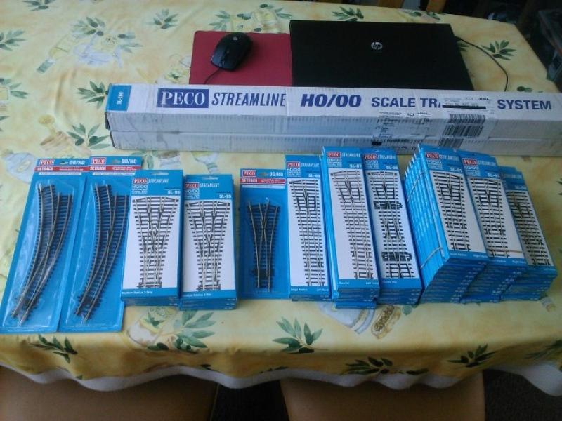

Er komen inderdaad wel overal "paniek" plekken, om er goed bij te kunnen komen.
Ondertussen maar eens de Engelse economie gesponsord:
En nu heb ik geen smoesjes meer...  ;D
