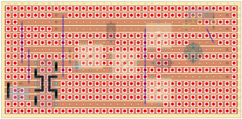

Andre64
Berichten: 300
Re:Servo's handmatig schakelen.
Reactie #82 Gepost op:
30 September 2012, 16:20:41 »
Hallo Allemaal.
Zoals Wim al opmerkte was ik weer wat vergeten in het schema.
Als diode kan inderdaad de 1N4148 worden gebruikt, ikzelf heb er de 1N4007 in gepropt. Deze had ik nog liggen.
Als dit schemaatje nagebouwd wordt ben ik zeer benieuwd naar jullie bevindingen.
Misschien kunnen we het nog ergens een beetje finetunen.
Ik heb nog even een plaatje gemaakt van dat strokenprintje.
Vanmorgen dit programmaatje (DIY Layout Creator) even geprobeerd en ik moet zeggen, het ziet er leuk uit.
Het is freeware (
www.diylc.org
Dit is dus het printje "ïn het echt"
Dit is het ontwerp gezien van boven (componentzijde)
En dit is de onderkant (koperzijde)
De gele streepjes onder de spanningsregelaar zijn de pootjes die elk op een andere printbaan zitten.
De zwarte streepjes onder het IC zijn doorverbindingen.
Ik wou dat we vroeger dit soort progjes ter beschikking hadden. We gaan zo zelfs weer lol krijgen in onze oude hobby
André

gvandersel
Berichten: 3602
Als het maar elektrisch is.
Reactie #84 Gepost op:
01 October 2012, 08:59:57 »
Kijk bij het nabouwen uit. Er wordt een afbeelding getoond van een eilanden print, niet van een stroken print.
Een aantal eilanden zijn samengevoegd tot stroken. Dit worden dus draden.
Gerard van der Sel.
Holzburg (IIIb/IVa) schaal N.
Kijk ook eens bij de
bouw
en lees de
avonturen
Andre64
Berichten: 300
Reactie #85 Gepost op:
01 October 2012, 09:50:12 »
Hallo Gerard,
Nee hoor, het is gewoon een strokenprint. Het ziet er alleen een beetje raar uit zo.
Met de rode puntjes wordt alleen aangegeven waar geen koperstrook hoeft te zitten.
Weet ook niet hoe dit anders aan te geven met dit prog'je, deze geeft dit aan als onderbreking.
Ik heb dus maar allemaal onderbrekingen naast elkaar getekend om aan te geven dat hier geen strook nodig is.
Was voor mij ook maar de eerste keer dus ik moet nog het een en ander even uitvogelen.
André
klusser
Herinner je gisteren, droom van morgen, maar leef vandaag
Berichten: 1224
zwols......maar geen balletje!!
Reactie #86 Gepost op:
02 October 2012, 17:42:24 »
Zohee....
Die printlayout ziet er goed uit!
Ik heb de print opgebouwd en geprobeerd met dit resultaat: servo laat zich niet echt langzaam regelen het is alles of niets.
Op het eindpunt van de gemaakte slag blijft de servo als een gek jutteren, wat zich niet weg laat regelen
Draaien aan welke potmeters dan ook heeft weinig verschil laten zien.
Ik schrijf dit bovenstaande toe aan mijn eigen bouwstijl van de print, denk toch dat het niet goed in elkaar zat,dus ik heb er weer componenten van gemaakt
Als ik weer wat ruimer in de tijd, zit ga ik het weer opbouwen op een betere wijze
Ik ben al blij de ik de servo linksom en rechtsom kreeg,want dat was bij eerdere pogingen niet gelukt
groeten Wim.

Geert2
Berichten: 82
Reactie #87 Gepost op:
03 October 2012, 07:50:34 »
Er zijn meerdere redenen waarom de servo niet rustig is. Ik spreek van ondervinding:
-Het kan zijn dat je de servo pulsen aanbied die buiten zijn bereik liggen <1ms of >2ms (of de servo’s die ik gebruik <0,5ms en >2,5ms) Dan bestaat de mogelijkheid dat de servo onstabiel wordt en zelfs in het ergste geval (weer van ondervinding) stuk gaat!
-Ik heb het al eens vorige week in een ander draadje i.v.m. servo voeding aangehaald dat de servo redelijk wat piekstroom kan trekken. De mini servo die ik getest heb gaat zelfs tot 800mA gedurende enkele ms! Als dan je voeding niet goed gestabiliseerd is, dan trekt de servo de 5V voeding even onderuit. Dit heeft invloed op de timing van je puls-circuit dat zelf ook weer onstabiel wordt en varieert in puls breedte, waardoor de servo nog meer stroom trekt enz…
Eigenlijk is het aan te raden de voedingsspanning van de servo’s te scheiden van deze van de stuurpulsen.
-de potmeter in de servo kan versleten zijn. Als de servo altijd afregelt op twee dezelfde standen dan zal op die plaatsen de potmeter het snelst verslijten.
En er zijn mogelijk nog andere redenen?
Geert

Andre64
Berichten: 300
Reactie #88 Gepost op:
03 October 2012, 11:04:20 »
@ Wim,
Vreemd dat ie bij jou het niet doet, je hebt wel de printbaan onder de potmeters onderbroken? Anders regelt ie niet.
Heb net nog even wat getest met verschillende servo's.
Heb hier 2 mini- en 1 normale servo liggen en het valt wel op dat die mini's een stuk nerveuzer zijn als die grote.
Als je begint met afstellen is deze volgorde waarschijnlijk het makkelijkst:
Potmeter P3 helemaal naar links en P4 helemaal naar rechts draaien, servo gaat dan met de normale snelheid.
P1 en P2 helemaal naar links draaien,dan zou je de max uitslag links- en rechtsom moeten hebben.
Bij mij staat een enkele servo ook te jutteren bij een max uitslag.
Ik zou eerst de max uitslag bepalen en dan pas de snelheid.
@ Geert,
Ik denk dat je helemaal gelijk hebt, mijn slechtste mini servo staat te shaken als een malle en je voelt de temperatuur van de spanningsregelaar heel snel oplopen tot niveau "AU"
Maar die andere servo's doen het perfect. Ik ga zsm een filmpje ervan zetten op Youtube.
Berichten: 1224
Reactie #89 Gepost op:
03 October 2012, 11:24:56 »
Dag allemaal,
Ik gebruik hier voor het testen een servo van robbe s 3003.
De servo wordt warm enstaat op zijn einduitslag te jutteren alsof hij hier doorheen wil.
Een test bij een miniservo:ging met een pets het 'licht'uit.[was al een oudje]
Ik twijfel niet aan de print ,maar meer aan mijn opbouw daarvan.
Heb hier de componenten voor de zekerheid nog eens doorgemeten en ontdekt dat 2 potmeters niet [meer] in de buurt kwamen van de waarde die ze hadden,een beetje friemelen en ze deden het weer even/dan weer niet = niet meer gebruiken/weggooien.Kan dit door een breuk in de koolbaan komen?
Zal eens kijken of ik deze week er nog aan toe kom om een nieuwe print te bakken.[heb nog onderdelen]
Ik ga nu wel voor de strokenprintlayout
Ik post hier het nieuwe resultaat wel weer!
Groeten Wim.
