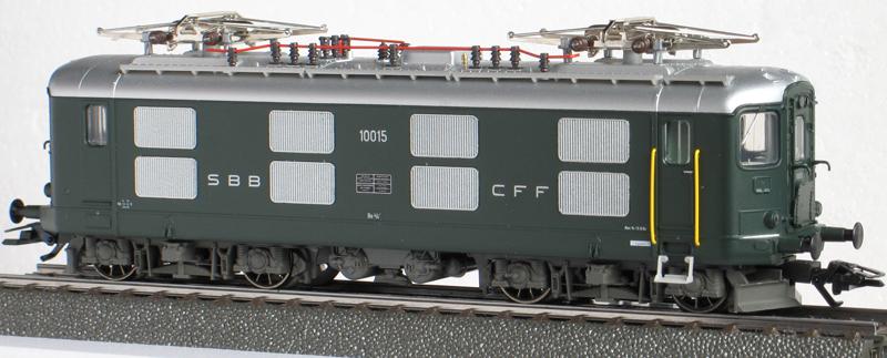

Ik heb vanavond uitgezocht dat de Re 4/4 I in de versie voor tijdperk III, bedrijfstoestand rond 1965, een jaar of zes geleden is uitgebracht door Trix, artnr. 22330. Dat wordt dus zoeken op internet. Helaas een loc die momenteel niet in Duitsland of Oostenrijk op eBay wordt aangeboden. Maar ik heb tijd ;D.

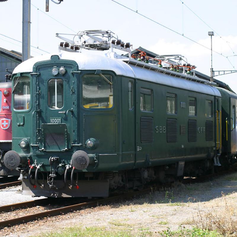

Mooie, aparte loc, die Re 4/4 I in de bedrijfstoestand rond 1965. Binnenkort komt hij onverwachts toch naar Schwarzburg om wat grensoverschrijdend verkeer uit te voeren. De wagons zijn al onderweg ;D
Zo ziet hij/zij er in werkelijkheid uit:

Vraagje over de loc. Kon je als conducteur vanuit de trein in de loc komen. Het lijkt of er een deur op de kop zit.
Gerard van der Sel.
Holzburg (IIIb/IVa) schaal N.
  • Berichten: 12179
  • Schwarzburg-Neuffen-Bahn
Re:Zwitserse elocs SBB op Duits spoor?
« Reactie #27 Gepost op: 16 August 2012, 10:06:22 »
Zo ziet het er wel uit, Gerard.

Ja Gerard,
Deze loc is de "pendelzug" versie. Ook in die tijd reden er al pendeltreinen tussen de grote steden. Omdat de grote stations meestal kopstations waren was het efficiënter om met trek-duw treinen te rijden. Later zijn de meeste deuren dicht gelast omdat het zo tochtte in de winter en op een praatje met de conducteur zaten de maschinisten blijkbaar niet te wachten, ze hadden liever warme voeten  ;D
Marius.
Off topic
zie ook de BDe 4/4 uit die tijd: die heeft een dezelfde kop maar daar kan ik mij dan nog wat bij voorstellen want toen moest de conducteur de kaartjes knippen van de reizigers in dat treinstel
