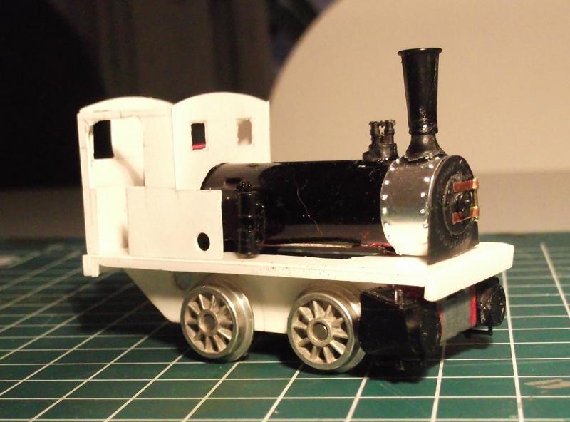

Hallo mede Modelspoorders
De titel is vrij duidelijk. Voor een railbusje zoek ik een donorlok om voor de aandrijving te gebruiken. Het mag Amerikaans, DUits Nederlands enz, van mij part chinees zijn. De opbouw mag bagger en slecht gedetailleerd zijn. De belangrijkste eis die ik stel is dat de wielbasis (ik bedoel de afstand van midden as naar midden as, dus eigenlijk geen wielbasis)  ::) korter moet zijn dan 2,5 cm anders kom ik in de knel. Verder heb ik het liefst eentje waarbij de motor op het draaistel zit. En als laatste zou het ook fijn zijn als de prijs niet al te hoog kon zijn.
Een probleempje ...
Ik weet geen enkel model op te noemen die dat heeft, behalven mijn eigen Heisler, maar die ga ik er niet voor opofferen. Daarom heb ik jullie hulp ingeroepen. Eerder werd ik als gewezen op GMS maar die hebben alleen motorunits tot 2,5 cm en bovendien zijn die vrij duur. NWSL is hetzelfde geval.
Uiteindlijk hoop ik een lijstje te hebben waar ik naar uit kan kijken op Houten, Ebay, Marktplaats, winkels, webwinkels enz.
Wow wel erg veel "zijn" in een tekst  ;D
Paul

« Reactie #13 Gepost op: 13 August 2012, 11:50:45 »
Dit ding wil ik motoriseren.
