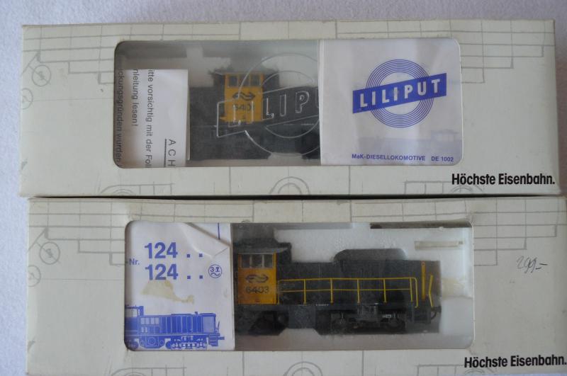

Neem één draaistel van een oude Liliput NS6400 MAK loc uit de witte doos. Deze locs zijn o.a. uitgebracht n.a.v. 150 jaar NS in 1989. De loc had 2 draaistellen met elk een eigen motor en elk zijn eigen stroomafnemers. De asafstand is verzetbaar op 24,5mm.
Ik kan eventueel wormen voor je verpersen, want dat moet je wel even doen en die dingen zitten meestal erg vast op de as.
De locs zijn hier en daar nog wel eens op een beurs te vinden en voor zo'n oud ding zou ik niet meer dan 3 tientjes over hebben en dan heb je er gelijk 2 aandrijvingen; 1 reserve. Ik heb deze dingen ook wel eens in de NS2000 ingebouwd, zie de Topic over deze loc. Vandaar.
Hopenlijk heb je wat aan dit idee.
Met vriendelijke groeten Wim Mesu
Gouda
  • Berichten: 1239
  • kaas, kaars en siroopwafel
    • Railclub Utrecht
Re:Welke lokomotieven/treinstellen hebben een wielbasis van minder dan 2,5 cm?
« Reactie #25 Gepost op: 14 August 2012, 19:29:22 »
WimM bedoel je deze?
Marc
Nederlandse diesels zijn mijn favoriet.
NS6400
  • Rangeerprediker
  • Berichten: 1464
« Reactie #26 Gepost op: 15 August 2012, 11:09:18 »
Misschien. Ik heb hier een lilliput uit een blauwe doos liggen deze heeft een motor die twee draaistellen aandrijft en heeft een asstand van 3 cm. Ik weet niet of die uit de witte doos korter is. Ik zal er eens naar kijken
Paul
WimM
  • Berichten: 724
« Reactie #27 Gepost op: 15 August 2012, 12:02:01 »
Ja, Marc die bedoel ik...
Paul:
De assen van de Nederlandse MAK NS6400 en de Duitse MAK hebben verschillende asafstanden.
Daarom heeft Liliput in de draaistellen (zowel in de witte als in de blauwe dozen uitvoering; met 2 of 1 motoren) voor 1 as 2 gleuven in het draaistel opgenomen.
Je kunt dit zien aan de onderkant van het draaistel. Onder 1 as zit een langere bult. Trek je de plastiek onderkant van het draaistel af dan zie je terplekke 2 asgleuven in het blok. De binnenste asafstand daarvan is 24,5mm.
De Liliput 6400 in blauwe doos heeft nomaal gesproken 1 middenmotor en is dus niet geschikt voor jou project,
wel voor een NS2000!!!
Mvrgr. Wim Mesu
