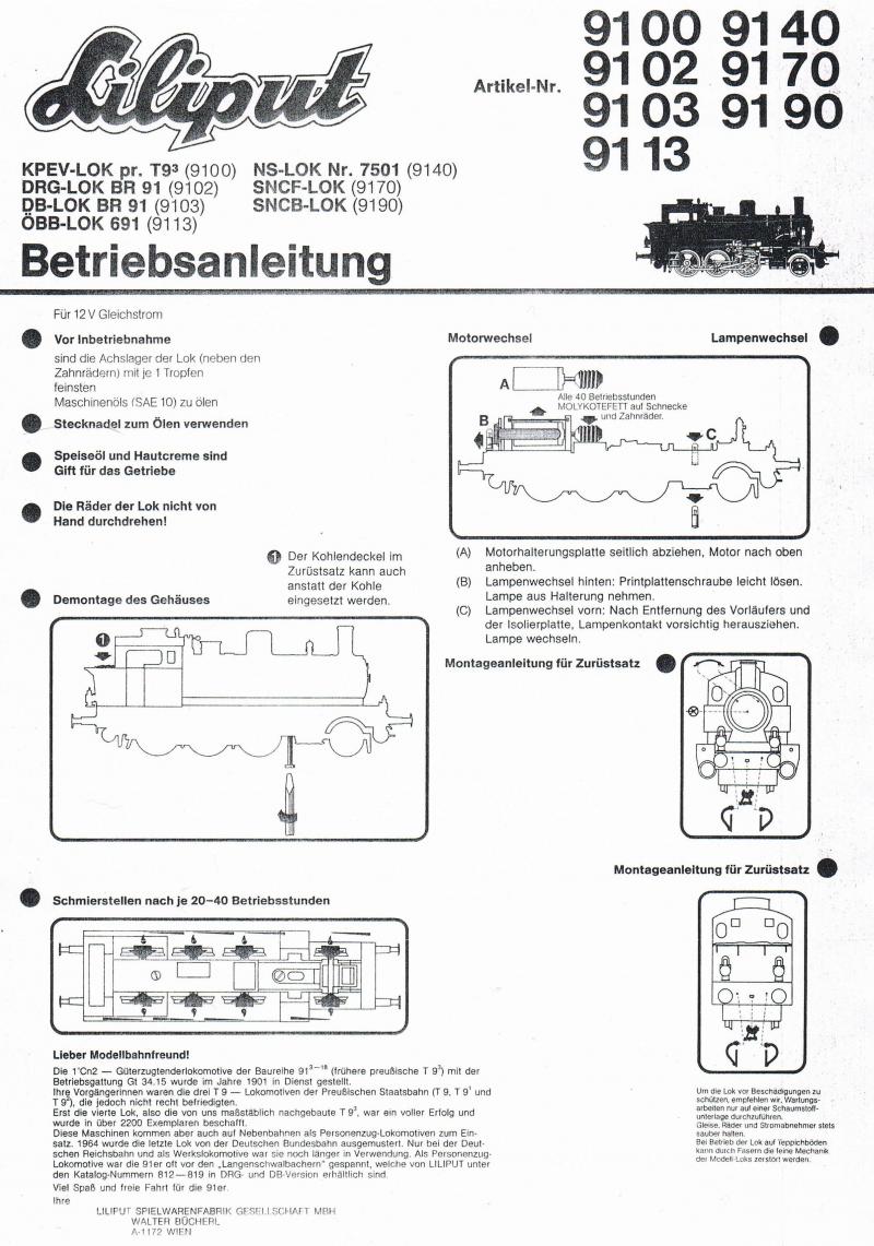

Mede forumleden,
ik heb hier een liliput 9100(T9) en deze loopt wat moeilijk.
nu zou ik hem graag uit elkaar schroeven en alles even goed schoon maken/nakijken, maar ik heb er geen boekje bij en de schroeven die zichtbaar zijn geven mij geen toegang tot de motor.
hebben jullie enig idee hoe ik bij de motor kan komen?
of aan een onderhouds boekje?
vriendelijke groet,
Auke

Ik weet niet meer uit mijn hoofd, hoe deze loc gedemonteerd kan worden. Als niemand me voor is, zal ik vanavond de tekeningen even opzoeken.

maar ben net zelf nog even gaan proberen.. de voorste schroef van het losse wiel moest eruit en dan gaat de kap los..
die wou alleen eerst niet los komen
maar die had ik zonet ineens in de handen
bedankt in ieder geval, dit draadje kan weer gesloten

Doet-ie het weer?
Ik heb de tekeningen gevonden. Ze zijn klikbaar.

10 August 2012, 22:08:36 »
als een trein
bedankt voor de manual
