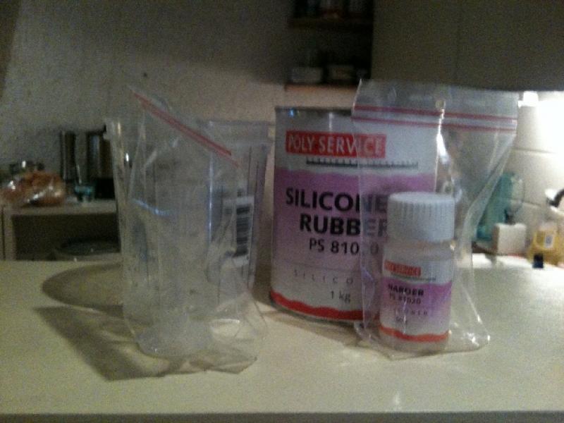

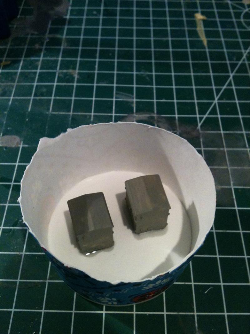

Vanavond eens mijn nieuwste aankoop uitproberen!
Het maken van malletjes met silcionen rubber gekocht bij polyservice.nl aangezien ik voor mijn baan nog voldoende onderdelen nodig heb en dit dan meteen een leuke manier is om ze na te maken.
Om te beginnen eens een simpel schakelkastje van langs de rails gieten
Ik heb ze verzonken in het bakje en toen vast geplakt. meer een eigenwijs probeersel want zo heb ik 2 mallen in twee keer. Namelijk de voet en de boven kant. Dus hopen dat het goed gaat.
Nu is het 24 uur in spanning afwachten....

O das leuk, ben benieuwd, kan ik bestellen? :p

haha als de mal werkt naar behoren wel...
De twee mal die klaarstaat om te genieten morgen is een geel dienstregelingen bord!

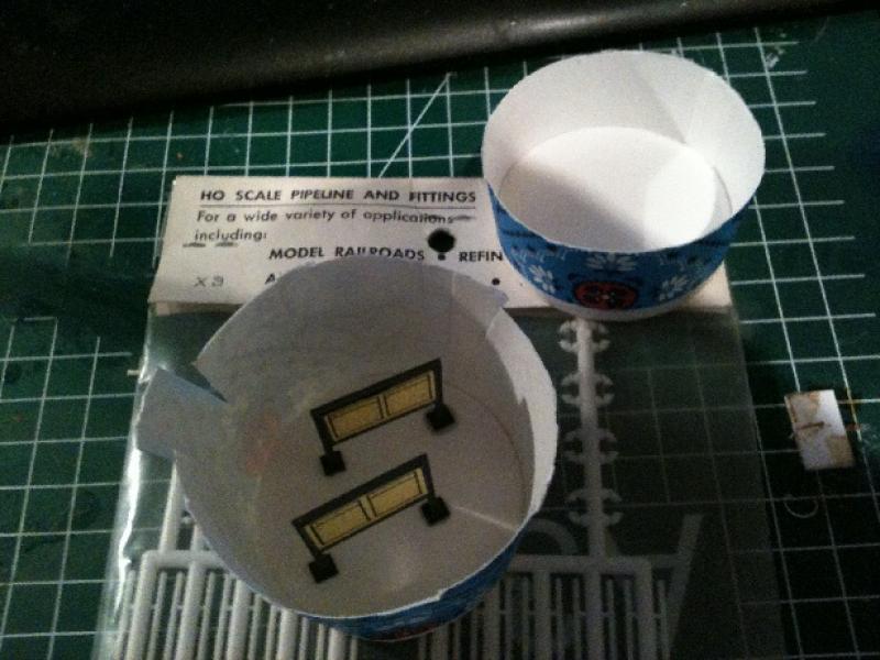

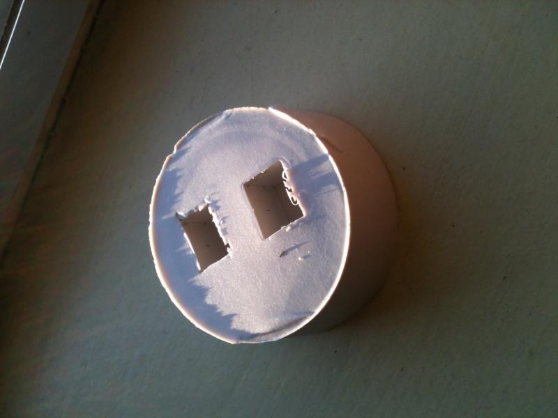

Dan toch maar een fotootje..
En eronder wel een bijzonder pakketje welke ik graag na wil maken voor mijn fabriek.
Eentje waar ik ongeveer een jaar na gezocht hebt vooral de koppelingen!

oh ja bordjes komen straks omgedraaid in het bakje. Anders krijg je ze niet uit de mal
En dan zonder de voetjes;-)

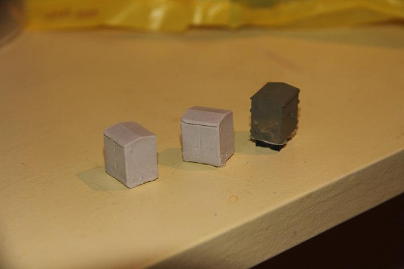

Nou het lijkt erop dat de eerste mal een feit is!
Vanavond om 2200 mag ik een kijk je nemen, dus tot die tijd blijft het nog even spannend..

En........gelukt?
Ik schrok wel even toen ik las in je bericht dat je de borden, andersom in de mal wilde plaatsen!
Als dat zo is heb je nu een probleem vrees ik
Het breedste stuk altijd beneden houden,omdat je de mal gaat vullen met giethars staat het straks omgekeerd. [dus met de voeten diep in de mal i.p.v. aan de bovenzijde mal.
Giet je het in zoals op de foto staat dan komt het goed.
Zo komen de voeten eerst uit de mal ,en heb je de onbewerkte gietkant aan de onderzijde voet zitten
zomaar even wat tips!
Groet Wim.

Ja volgens mij is het goed gegaan..;-)
Maar als ik het giet zoals op de foto, dan krijg ik die borden er niet uit... Door de opening tussen de poten.
Aangezien de mal open is aan de onderkant straks!
@Klusser, Bedankt voor de tips

Harolda,
Dat probleem kun je oplossen door het silliconenrubber tussen de voeten met een scherp mes door te halen!
Ik vermoedt dat je bij het gieten tegen het insluiten van lucht aan gaat lopen!
Vraag me niet hoe ik dat weet.Daar zijn heel wat kilo's rubber aan vooraf gegaan.
Sucses, en mocht je meer willen weten pb me maar!
Groet Wim

En toen hadden we een mal! Hoe grappig!

Nou ik heb als eerste maar eens gegoten met gips!
Hierbij het resultaat, merkte dat het eruit halen moeilijker is dan verwacht en daardoor worden de randjes er niet zo scherp op. En ik denk dat giethars dit wel beter doet uitkomen!.
Dus morgen maar eens Giethars kopen, dat hard volgens mij beter uit.
