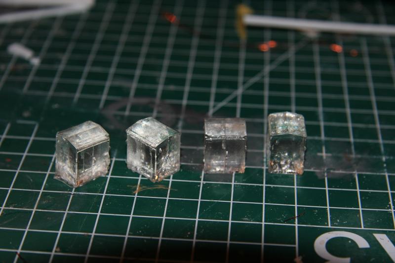

Hierbij dan een eerste voorbeeld van glasheldere giethars..
Tja zoals je al voelt aankomen met een flits zijn deze gietsels niet het meest makkelijke om te fotograferen
Een eerste en tweede gietsel waarbij er verschil in de tijd van uitharding zit. En heldere glashars heeft tot wel 3 dagen nodig om helemaal hard te zijn. Dus je ziet dat je ze vast gepakt hebt. Nou is de vraag hoeveel zie je dat met verf! aangezien het erg glad aanvoelt.
Dit weekend toch eens kijken naar een snellere giethars dat maakt een beter eind product is mij vertelt!

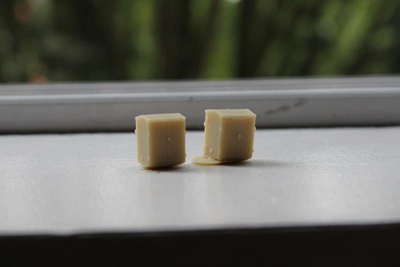

Gisteren eindelijk het goeie hars binnen gekregen namelijk PU giethars 114. Misschien had ik toch beter de 115 kunnen nemen die is toch iets sneller. Maar het resultaat is er voor nu niet minder om. Alleen moet je verdomd lang wachten en dan ben je oh zo nieuwsgierig, kortom niet leuk
