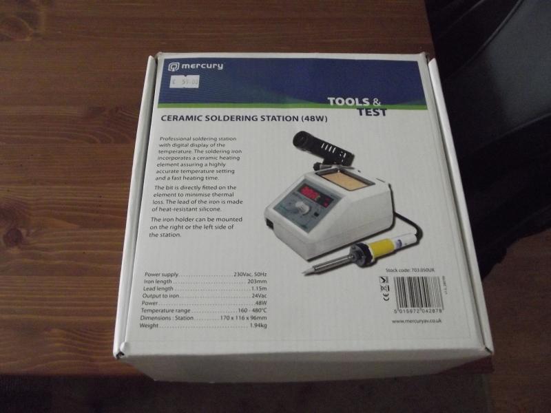

Hallo Pascal,
Tot voor kort gebruikte ik ook zo'n ..........soldeerbout.
Op de laatste editie van Houten heb ik (na advies van Jajo en Ferry, nogmaals bedankt (y)) dit soldeerstation meegenomen.
Dit werkt (in mijn ogen) gewoon super.
gr. Henk
