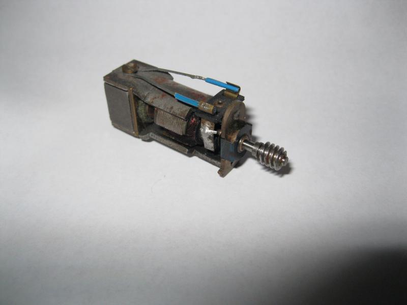

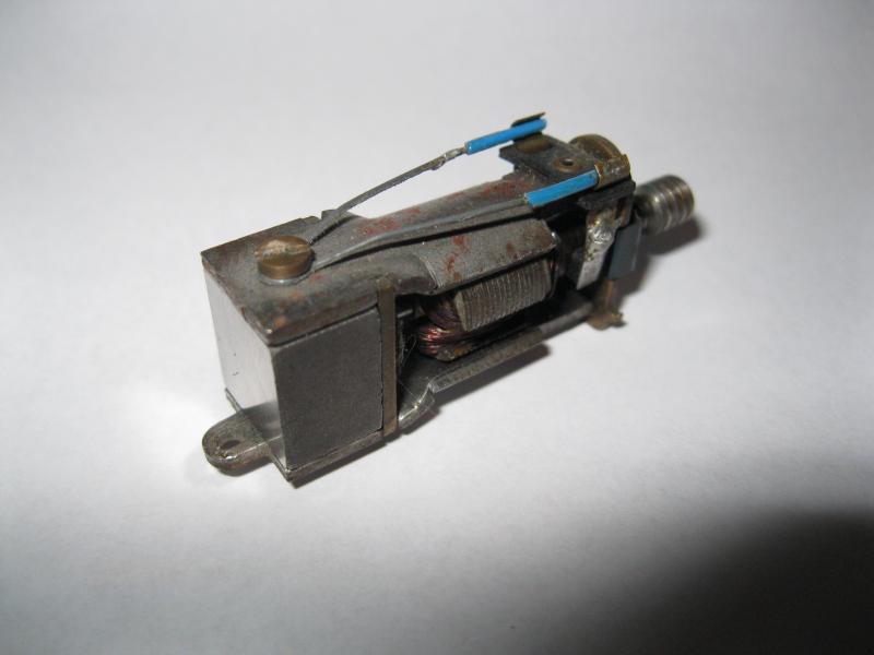

ik bedacht dat ik nog ergens een Triang motor had liggen. Die lijken erg op de Hornby motoren.
Deze heeft al heel wat doorstaan, is ook niet meer puntgaaf, en de worm is niet origineel.
Maar als hij lijkt op jouw motor, dan mag je hem hebben.
Stuur even een PB met adres, dan doe ik hem nog dit weekend op de post.
zuylen
Berichten: 4512
Re:Ik heb een oude Hornbyloc met defecte motor Hoe te vervangen?
04 August 2012, 20:48:42 »
Dit is exact de motor die ik zoek!!

Beste Klaas,
bedankt voor de hulp! Ik heb van de defecte motor van mijzelf en uw motor weer een draaiend exemplaar gefabriceerd.
Vr gr
Andre
Berichten: 27231
06 August 2012, 22:34:29 »
Mooi zo.
Heb je onderdelen gewisseld? Ik had het idee dat de magneet van mijn motortje verzwakt was, want hij presteerde slecht op de lage snelheden.
