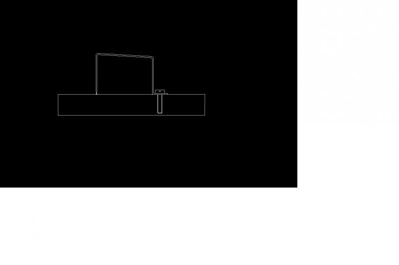

Henk Kooiman
  • Berichten: 341
    • Draaischijf HK
Re:Ook zo'n problemen om een smd ledje van draad te voorzien?
« Reactie #20 Gepost op: 12 March 2013, 09:25:27 »
vrijbuiter
Eh, nee. Het blok messing wat ik er voor had gebruikt heeft een andere bestemming gekregen En veertje is foetsie. Ik maak wel even een tekeningetje
Belangrijk is dat de veer "stug" is. Dus dat je hem niet bijv. 10mm kan optillen om je ledje er onder te plaatsen. Een paar mm uitslag is gewenst. Hierdoor ben je zijdelings ook stug en voorkom je dat je veer van ledje afschiet. Ook belangrijk dat je "platteschroevendraaierpunt aan onderzijde vlak is.
Nu kan je langs de linkse poot (op plaatje) je soldeerpunt naar beneden laten "glijden", even aantippen en wegwezen.
Soms plakte ik aan weerszijde van de led een stukje dubbelzijdig plakband. Daarmee fixeerde ik de lakdraad over het ledje. Er na sneed ik dan het draadje er aan 1 kant af.
mvg
Henk
  • Berichten: 6397
« Reactie #21 Gepost op: 12 March 2013, 09:41:13 »
Wel, Rome is nu eenmaal via meerdere wegen te bereiken ;). Mijn methode staat en valt inderdaad met de kwaliteit van de pincet, maar dat zal ook gelden voor de schuifmaat en de veer methode. En misschien wel nog belangrijker de soldeerbout.
Elke methode heeft zo zijn volgers. Ik wilde hier gewoon een methode laten zien die voor mij zelf erg goed voldeed en een oplossing bood voor het solderen van de smd leds waar iedereen van gruweld omdat ze nu eenmaal erg klein en onhandelbaar zijn.
Na het nodige zoekwerk op internet en in BNLS kwam dit er voor mij als beste uit. De pincetten die ik gebruik zijn voor zilver en goudsmeden en inderdaad wel van een betere kwaliteit. Dat wil niet zeggen "duur". Je kunt ze oa kopen bij Bijoumoderne. Link naar de catalogus
Het voordeel van de pincet is dat je er met je bout en met de de meetpennen van je universeelmeter (om de polariteit te bepalen) gemakkelijk bij komt. En ja, ook bij mij wordt er wel eens eentje gelanceerd ;D.
Ik denk dat de veermethode van Henk, met een platte stalenveer, ook goed zal werken. Met de schuifmaat methode van Romar heb ik zelf geen ervaring, maar gezien het aantal ledjes die Romar verwerkt in zijn auto's, moet die ook wel goed werken.
Voorheen gebruikte ik de veer methode, echter met een ronde veer, ook daarbij schoten de leds vaak weg van onder de veer. De methode met de dubbelzijdige plakband werkt ook best aardig, alleen zit je altijd met je hete bout in die smurrie en dat stinkt ;D.
