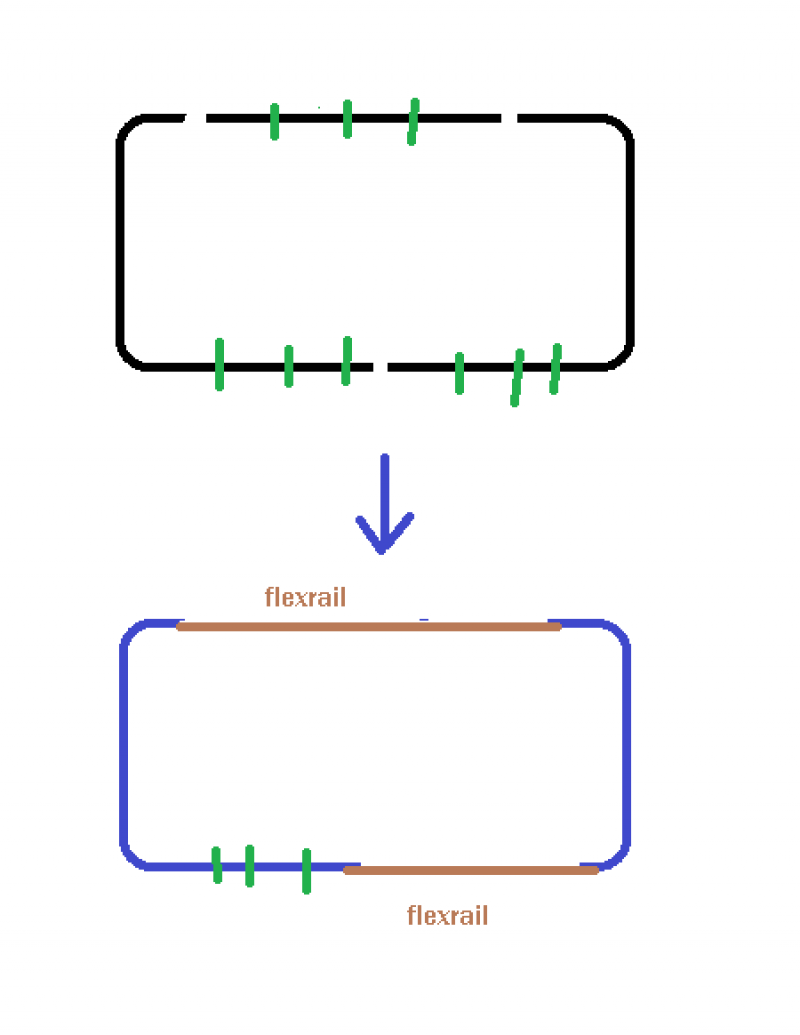

Theo, een vraagje: "Gebruik je flexrails?"
Want dan zou je ook kunnen proberen om i.p.v die kleine stukjes  neer te leggen, andere stukken rails eruit te halen en die vervangen door een lang stuk flex rails:
