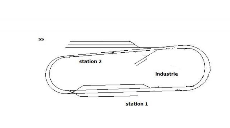

Een beetje van mezelf en een beetje gebruikt van iemand anders (met toestemming overigens) maar hier is dan een eerste optie (mijn allereerste)
Ik heb een ruimte van 180cm*0,80cm en wil daar zoiets neerleggen.
Noem het drechtsteden, station 1 is Drechtstad, en 2 = Overdrecht
Dus wat personenvervoer en wat goederen vanuit het industriegebied.
Water hoort er ook een beetje bij, dus een brug voor de treinen, en om de bovenste en onderste bebouwing te verbinden een (drechttunnel)
De aansluiting rechts van het industriegebied naar de bocht rechtsboven, is dat een do of don't en waarom?
De SS 2 baans gaat naar een schaduwstation wat ik er onder wil bouwen.
Omdat ik NS / Nederland van 1985 wil rijden is het erg vlak, misschien kan ik het industriegebied iets ophogen, alleen aansluiten rechtsboven wordt dan lastig denk ik
Ik hoor graag aanvullingen /opmerkingen etc.

Heb je er aan gedacht dat je voor de dubbelsporige aansluiting (SS) op het lager geplande schaduwstation voldoende lengte moet hebben om het noodzakelijke hoogteverschil met het industriespoor (?(plaatje te klein, dus moeilijk leesbaar)) te bewerkstelligen ?

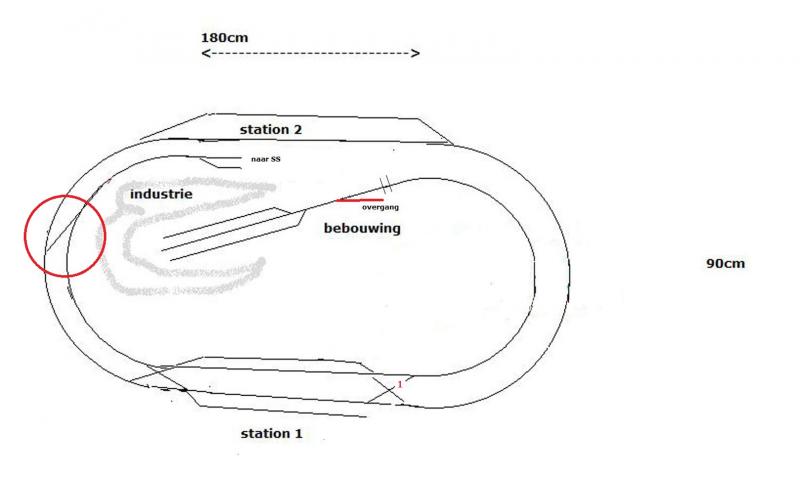

Hm nog steeds klein...
Heb nog wat aangepast. Even met paint gedaan, dat is sneller.
Water etc zou mooi zijn, misschien kan ik wat weiland en sloten maken (heb ik toch een brug) maar ik
zit in NL dus is vrij vlak en het is mijn eerste baan.
@charp, ik wil vanuit de bocht even recht en dan naar beneden gaan met spoor naar SS, misschien moet ik bebouwing wat ophogen dan om niet in de knoei te komen.
Verder overweeg ik om station 1 schuin te leggen (op tekening niet heel duidelijk)

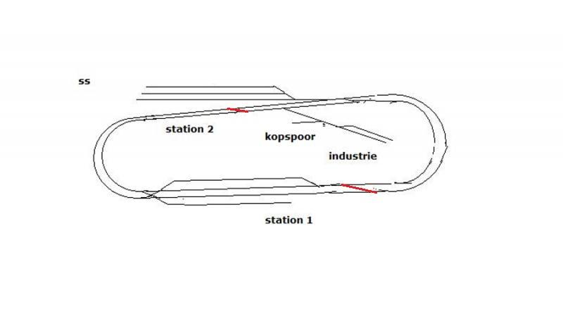

Hoi Jaap,
Welkom op het forum, het is dus schaal N geworden.
Bijgaande even wat aandachtspunten in je sporenplan:
De overgang in de cirkel is niet echt nodig, daar je in het eerstvolgende station ook kunt wisselen van spoor. Daarnaast vraag ik mij af of je vanaf deze overgang naar het schaduwstation nog wel genoeg lengte hebt om af te kunnen dalen naar het schaduwstation.
Ook de kruising bij 1 kan eenvoudiger. Door het spoor waar de 1 op staat te verwijderen. Ik heb niet het idee dat het industrieterrein zo groot is dat er een dubbele aansluiting noodzakelijk is. De eerste aansluiting (het meest linkse kruis) is volgens mij voldoende voor de bediening ervan. Wissels zijn (ook in het echt) duur, en worden dus niet overal geplaatst.
En ik heb bij het industrie terrein een extra spoor getekend. Bij een getrokken trein wordt de lok ingesloten op het industrieterrein, anders moet de trein vanaf het station al geduwd worden. Op het roodgetekende kopspoor kan een rangeerlok staan die de wagons over het industrieterrein verdeelt.
't zijn maar meedenkertjes. Doe ermee wat je wilt

Jaap,
Even lezen bij "Handleiding uploaden", dan weet je hoe je plaatjes kunt vergroten.
Zie ik het goed dan heb je het ontwerp inmiddels deels "gespiegeld", althans in ieder geval v.w.b. de aansluiting op het schaduwstation. Was daar een reden voor ?
Het onderwerp "hellingen" wordt goed besproken in de Encyclopedie. Ik raad je aan om dit te bestuderen.
Het lijkt mij inderdaad een goed idee om station 1 diagonaal te leggen. Je wint er tevens lengte voor de sporen door.
Ook in Nederland verdwijnen treinen wel "onder gronds" om allerlei redenen. Dit hoeft dus geen probleem te zijn. Kijk maar in R,dam Zuid, maar er zijn nog veel meer voorbeelden. Zelf heb ik goede ervaringen met het wegwerken van sporen d.m.v. gebouwen. In het door jou geplande industriegebied kan dit d.m.v. opslag- of fabieksloodsen. Je zult dan wel zelf bestaande bouwpaketten enigszins moeten aanpasen door ze bijvoorbeeld te verhogen. Op die manier verkrijg je voldoende ruimte voor het "vrij the houden profiel". Ook het werken met coulissen kan soulaas bieden. Zie de Encyclopedie op dit punt.

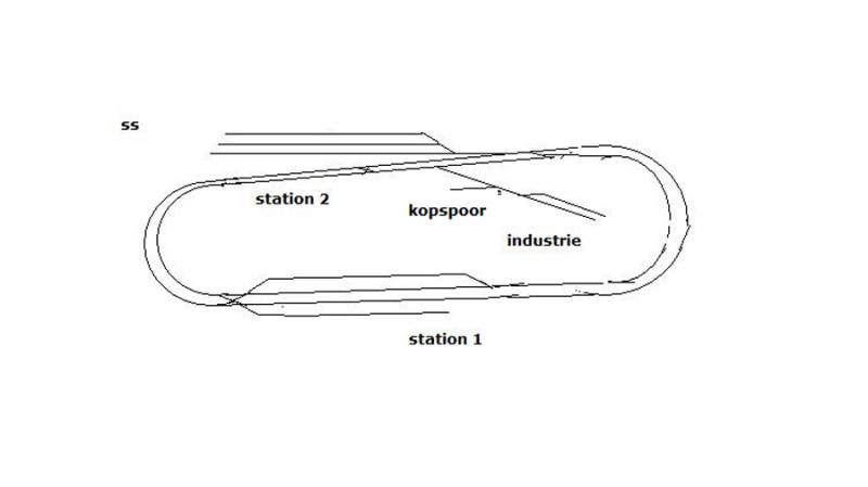

Andere optie die ik dacht te kunnen gebruiken is
Dan komt het SS achter station 2 en de huisjes te liggen, misschien wel net zo handig voor mijn eerste baan.
En tot 3,4 treinen toch groot genoeg?
@Michel, als ik tegen de klok inrij is het dan niet beter om aan de andere kant het voor station alles te regelen? heb ik nu even getekend.

Jaap,
Met de plaatjes is het je gelukt, merk ik.
Je ontwerp begint nu toch het karakter te krijgen van een dubbelsporige ovaal, dus lijkt het er op dat je op het binnenste spoor met de klok mee wil rijden. Zo ja, dan betekent dit dat treinen vanaf dit spoor achteruit moeten rijden om in het schaduwstation te belanden. Dit lijkt mij niet wenselijk, maar misschien begrijp ik het verkeerd.
Volgens mij kun je in schaal N met de door jou opgegeven maten zowel het buitenste spoor als het binnenste spoor via aftakkingen beide van een helling voorzien naar het ondergelegen schaduwstation.
Ik ben nog niet zo handig als Michiel om dit even - bij wijze van voorbeeld - in je sporenplan "in te tekenen".
Peter

Maar voor wat betreft de rijrichting, op het spoor (in NL dan) wordt ook rechts gehouden. En als je dan een dubbelsporige lijn hebt, zoals je nu getekend had, rijdt het binnenste spoor met de klok mee, het buitenste tegen de klok in.
Het probleem dat Peter geeft zie ik niet zo, daar de trein naar het schaduwstation ook gewoon kop kan maken in het station. En dan via overloopwissels naar het schaduwstation kan rijden. Datzelfde geldt bij het industrieterrein, wat, volgens mij, best wel aardig lag in het plan naamloos-62
Ik heb alleen wat wisseltjes ingetekend voor een prettig treinverloop. Overigens vond ik de enkeslorige variant leuker, maar dat is meer persoonlijk (je moet net iets meer nadenken bij het regelen van de treinen)

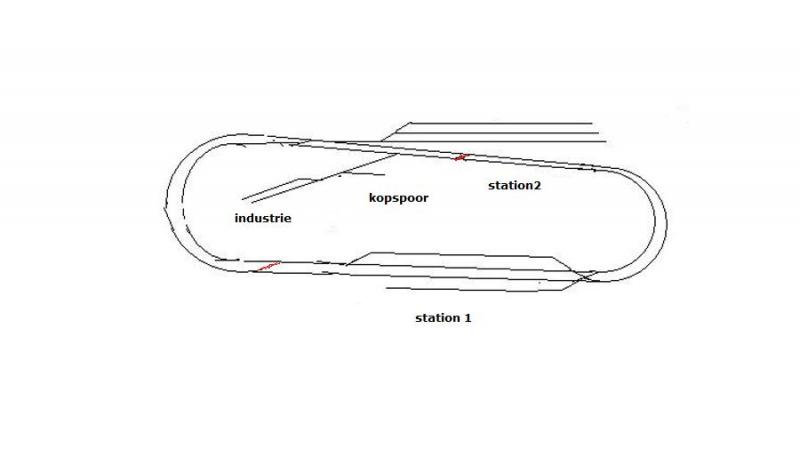

31 July 2012, 10:05:41 »
Ik heb nu even gespiegeld, dit lijkt mij eenvoudiger om het schaduw spoor weg te werken, die komt nu in een hoek te liggen zeg maar.
Vanmiddag ga ik even in 'hetwinkeltje' kijken denk ik. Heb een stel vragen en neem dit plan mee, eens kijken of we daar nog wat info kunnen krijgen.
