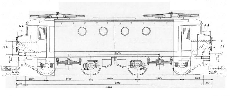

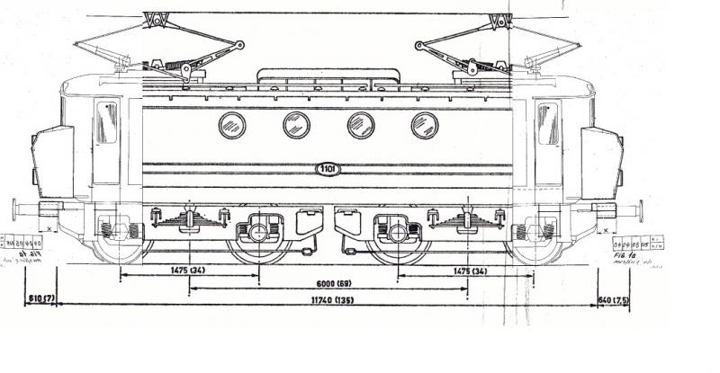

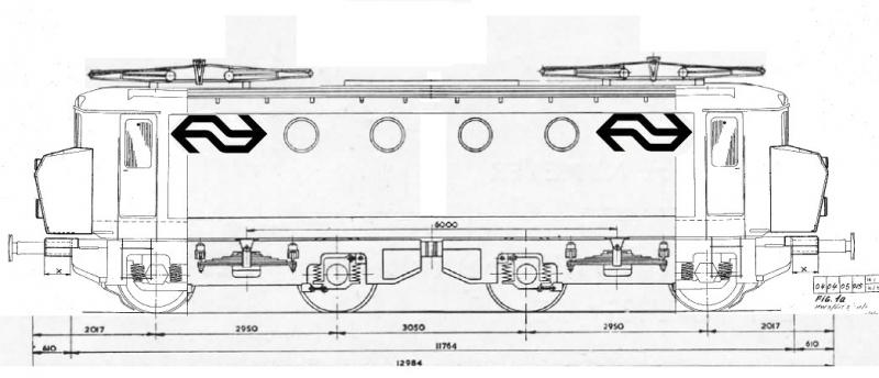

Vanavond aan de slag gegaan met het opnieuw uittekenen van de 1100 met neus.
Omdat ik niet helemaal tevreden heb ik beide tekeningen in inkscape gegooit en ben ik netzolang de tekeningen op elkaar af gaan afstemmen tot ze matchte qua groote.
Ook geprobeerd om een echte foto achter het plaatje te zetten en zo er op af te stemmen, maar dit lukte echter helemaal niet..
Echter moet er nog het een en ander gegumd worden en komen de maten van beide tekeningen niet helemaal overeen.
dus heb de rails-lijn, chasis-lijn en daklijn aangehouden.
Dit kwam uiteindelijk best goed uit.

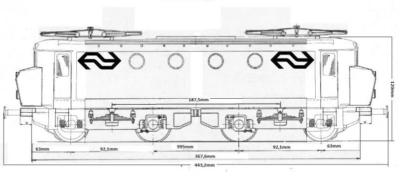

Vandaag alles in mm-ters verschaald 1:32 voor spoor-1
Ook de neus in mm omgeschaald, mis nu alleen nog kopmaten.
Deze moeten nog worden verschaald.
opzoek naar de kop-maten en hoogte maten van de trein en van de neus.
kom al misschien een aardig eind met rekenen.
Dit is het tot nu toe:
36cm lang zal het model worden, aardig treintje!

Leuk en ambitieus project! Ben benieuwd wat het gaat worden. Als ik de tekeningen zo zie komt het momenteel nog een beetje gedrongen op mij over, klopt dat of ben je nog niet klaar? Nou ja, hoe dan ook een leuk draadje om te volgen!

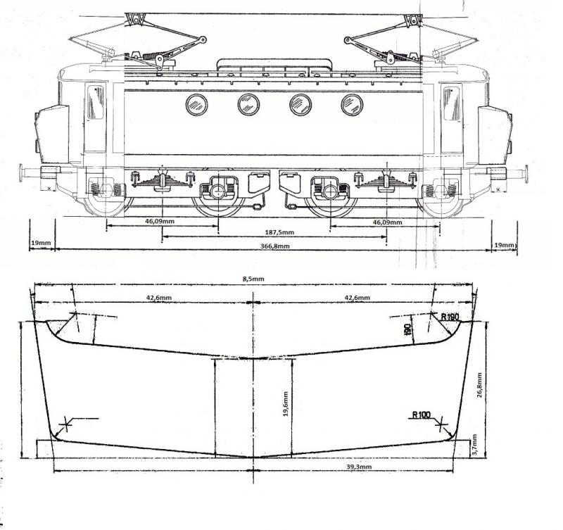

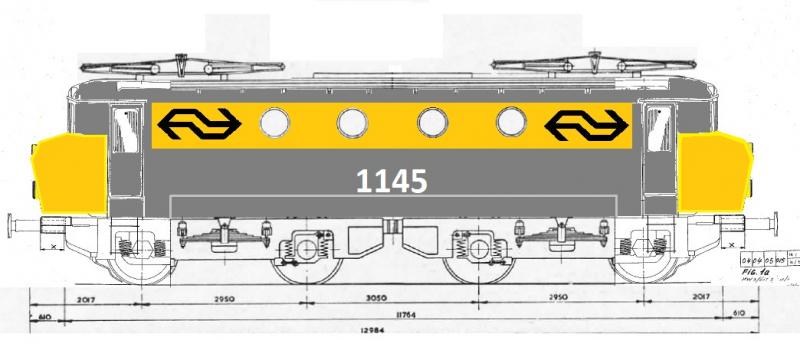

Na het gedrongen ontwerp, ben ik opnieuw gaan tekenen, op basis van pdf van Nico Spilts en de tekeningen die ik van een medeforum genoot heb mogen ontvangen, deze samengevoegd tot 1 nieuwe tekening.
Dit begint er meer op te lijken.
Uiteindelijk nog ingekleurd om beter beeld te krijgen:
met ge-mm-eterde maten:
(met dank aan Perter)
Deze maten zijn gebasseerd op de PDF van Nico Spilts
Hoop maten mis ik nog, maar daar kom ik vast nogwel achter.

Ik kan je nu al zeggen dat de tekening die je hebt geplaatst niet klopt, de neus klopt niet, gekke verhouding.

Het is inderdaad een lastig locje.
Tcoh zou de neus moeten kloppen van de tekeningen (muv de ingekleurde)
Deze neus is van een schaaltekening verkleind en op de oude versie zonder neus geplaatst.
noukeurig omgeschaald met een tekenprogramma.
nu zit ik me wel te denken; heb hem verhoogd, maar volgens mij niet meer in de zelfde verhouding verbreed.
verdorie, weer opnieuw......  :-\
beter 100x opnieuw dan 1 grote miskleum zoals je al aangaf.

Dit zou hem moeten wezen:
(De lijnen in de neus zijn de steunbalken in de de neus)
(lijn net onder de bovenste rand van de neus is het knikje in de neus waar hij iets naar boven loopt)
mvg
Mark
