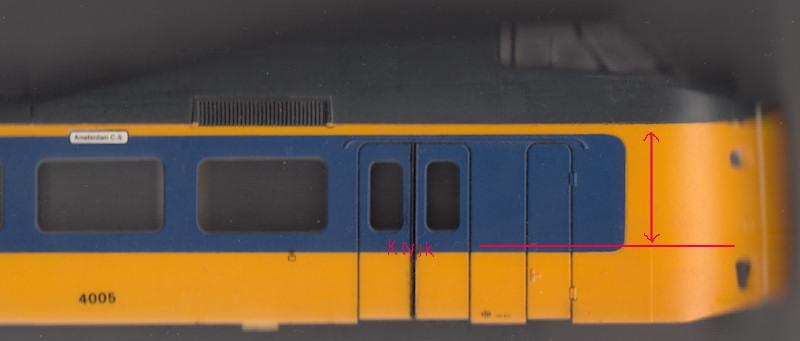

De Trix kop wijkt te ver af van de LSM maten. De knik zit anders en de breedte is anders. De Lima kop is ook niet supergeweldig maar ik hoef volgens mij daar alleen het bovenste deel boven de knik wat hoger te maken. Plaatje gemaakt met scanner dus best vaag:
Horizontaal loopt er een knik in de zijwand die redelijk overeenkomt met de LSM ICR bak. De roze pijl geeft aan wat iets hoger gemaakt moet worden om de hoogte van de Lima back overeen te laten komen. Overigens valt mij op dat de cabine van Trix een stuk langer is en de Lima weer te breed. Oh en ik weet dat de overgang van dak naar bak anders is bij de ICM-0 serie. De ribbels op het dak van lsn en trig komen niet overeen omdat de Trix dus smaller is. Ik hou gewoon de LSM ribbels. De dakventilatoren zijn een detail waar ik mij nu nog niet druk om ga maken. eerst uitdokteren hoe ik de kop ga verhakselen. Met de Hondekop werd het ook een mooi mozaïek
Ik heb inderdaad een extra kap liggen van de Trix, maar de breedte is lastiger aan te passen dan de hoogte in verband met de ronde kopvorm. Ga de de bak van de Trix verbreden dan moet de radius van de ronde vorm groter worden. Dat in combinatie met de vermaledijde knik maakt het lastig. En ook: ik wil graag 2 koplopers maken: een normaal 3tje van voor de revisie en de Aegon versie, gewoon voor het contrast en omdat ik deze ook had/heb van Lima. Lima koplopers zijn makkelijker de verkrijgen dan de Trix kappen. Reserve onderdelen zijn dus inderdaad erg lastig dus de cabineruitjes moeten zelf gefabriceerd worden. Als template kan ik gewoon de Trix onderdeeltjes gebruiken en deze uitsnijden van wel transparant materiaal dan ook.
Afgietsels maken van mijn eindproduct (kop met cabine) zou kunnen zodat deze makkelijker door anderen op een ICR geplakt kunnen worden maar dan krijgen we weer hondekopprojectachtige taferelen en maakt Piko er uiteindelijk weer een 1:87 model van
Ik krijg zin om te gaan hakken en zagen, dus ik ga mijn fotocamera maar opladen

Het hakken en zagen is begonnen. het hoogteverschil van de bakken lijkt voornamelijk in het raam gedeelte te zitten, grofweg tussen het dak en de 'knik'. De hoogte van het dak is opmerkelijk genoeg bijna ok.
Dus zagen we de bak horizontaal in het gele gedeelte tussen grijs dak en blauwe intercity raampartij door en dan moet er een stuk van 2 a 3 mm tussen gekleid worden om de bak op gelijke hoogte te maken met de LSM bak. Foto's volgen nog.
