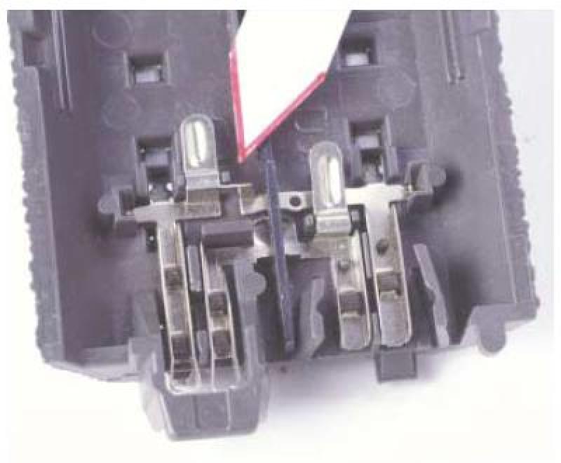

Op deze, enigszins wazige foto, is met een rood pijltje aangegeven waar je moet knippen.
En wel aan beide einden van het railstuk.

Maar dat heb ik dus gedaan bij mijn bovenste foto.
Ik zal morgen nog eens kijken maar geloof dat de bomen dicht gingen zodra er stroom op kwam.

Het lijkt er toch op dat je de verkeerde van de twee hebt doorgeknipt.
Je moet niet de middelste doorknippen, maar de buitenste.

Ik heb nu deze doorgeknipt en weg gehaald. T werkt nu wel maar als mijn trein er langzaam overheenrijd stop hij,er zit dus geen spanning meer op. Als de trein hard rijd wel want dan zorgt zijn eigen snelheid dat hij dat stukje kan overbruggen.
Ik zie hem dan wel vertragen en daarna weer versnellen.

Ik ben bang dat je dat niet had moeten doen; zo hebben de railstaven alleen nog contact als ze toevallig tegen elkaar aan komen en heb je kans dat de spanning helemaal niet meer doorgegeven wordt. Alleen doorknippen is voldoende, het gaat er om dat de beide railstaven van hetzelfde stuk spoor niet met elkaar in verbinding staan.

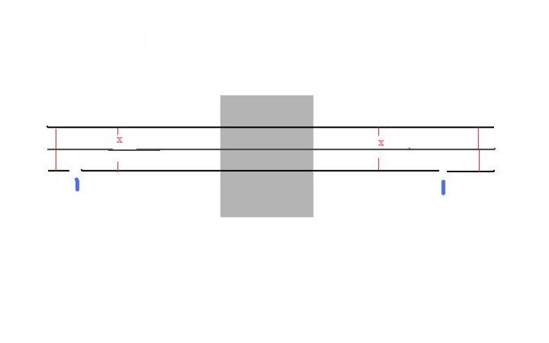

Even zo goed en kwaad als het ging een schemaatje getekend, dit is in principe hoe de boel er moet uitzien:
De blauwe streepjes staan voor de blauwe pijlen op de "sensorrails", je ziet dat de railstaaf bij elk pijltje onderbroken is. De rode streepjes stellen die verbindingen voor, bij "x" wordt deze doorgeknipt - op elke plaats tussen de blauwe streepjes. Ik heb er maar twee getekend, maar als je meer railstukken plaatst heb je navenant meer verbindingen die doorgeknipt moeten worden.

Denk dat ik hem nu snap.
