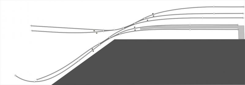

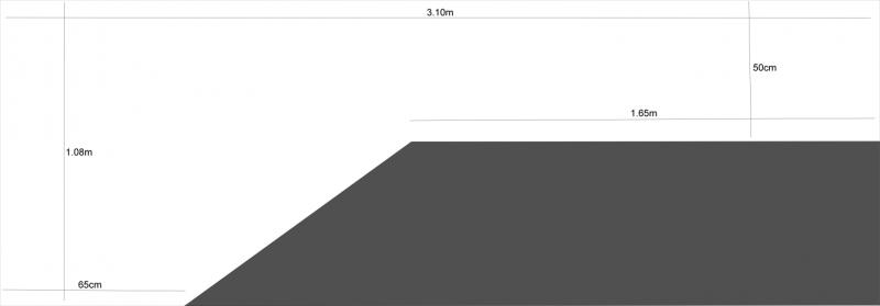

Ja, Peter gaat 't weer proberen. Nadat de zolderbaan moest wijken voor de 2e kleine, wil ik toch weer een baantje bouwen. De ruimte is uiteraard een stuk beperkter geworden. Gelukkig rijd ik nog steeds N-spoor, dus zijn er toch wel goede mogelijkheden.
Dit is mijn beschikbare ruimte:
En dit is wat ik in eerste instantie bedacht heb:
Zoals je ziet geen spiraal, daar heb ik geen goede ervaringen mee en ik voorkom liever herhaling
Verder een eenvoudig sporenplan waar toch veel mogelijkheden mee zijn. In het schaduwstation kan een getrokken trein (uiteraard met zeer gepaste snelheid) via de keerlus weer op een juiste manier het station binnen komen.
Opmerkingen en (opbouwende
) kritiek is van harte welkom!

Ernest
Berichten: 695
Re:N-spoor baanplan, Peter gaat 't weer proberen...
16 July 2012, 19:57:23 »
Ziet er interessant uit.
In 't station loc wissel of kun je een mogelijkheid voor omlopen creëren ?

Peter van der Leek
Administrator
Berichten: 2318
16 July 2012, 20:01:43 »
Inderdaad locwissel, daar had ik het uitloopspoortje naast het hoofdspoor voor in gedachten. Die heeft tevens de functie om treinstellen van de onderste 2 sporen richting opstel te rangeren

santerdam
Berichten: 3865
16 July 2012, 20:39:30 »
Peter,
In het schaduwstation kunnen maar 2 van de 4 sporen keren via de keerlus. Is het niet nuttig om een paar extra wissels te plaatsen om ook via die sporen de keerlus te kunnen berijden.
Sander
Peter van der Leek
Administrator
Berichten: 2318
16 July 2012, 20:42:26 »
Ik ga ook met een paar treinstellen rijden, dus die kunnen op die 2 sporen waarvan je niet kunt keren.
Ik kan het schaduwstation wel uitbreiden, maar dan loop ik weer het risico dat het te lang gaat duren. Ik ken mezelf, ik wil snel resultaten zien
Daarom heb ik 't met opzet wat eenvoudig gehouden.

jakop
16 July 2012, 20:55:52 »
Heb je al eens een versie geprobeert met de keerlus geheel rechts?
Dan hoeven de treinen niet eerste te stoppen en in tegengestelde richting de keerlus in, maar bv. 2 sporen naast elkaar die via een wissel de keerlus in kunnen en dan meteen gekeerd door kunnen tuffen naar boven.
Jakop
Peter van der Leek
Administrator
Berichten: 2318
16 July 2012, 20:59:00 »
Dat gaat helaas niet passen, de rechterzijde is maar 50 centimeter breed, daar past geen lus
Peter van der Leek

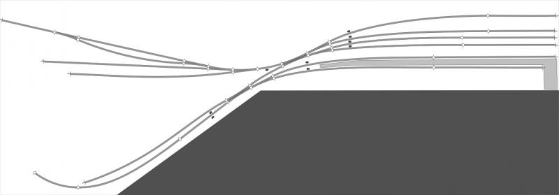

jakop
16 July 2012, 21:01:37 »
OK....ik liet me in de luren leggen door die onderste, geheel witte, tekening.
We denken verder..
Jakop
Peter van der Leek
Administrator
Berichten: 2318
16 July 2012, 21:03:38 »
Ik ook bijna, daarom heb ik intussen dat grijze vlak ook naar de andere tekeningen gekopieerd
Ik heb overigens wel eens een flexrail van Peco zo ver gebogen dat ie een straal van 25cm had, maar er reden alleen nog 2 assers doorheen, geen enkele trein kreeg het nog op eigen kracht voor elkaar

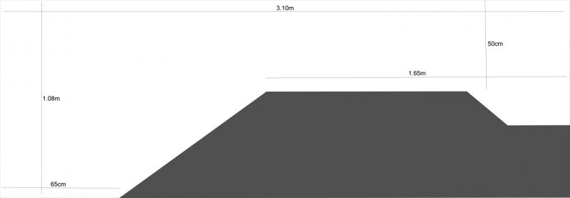

jakop
16 July 2012, 21:17:22 »
Dan zie ik 'beneden' niet zoveel andere mogelijkheden. Wordt die 50 cm begrenst door een deur?
Boven vraag ik me af hoe je een op een perronspoor binnengekomen getrokken trein gaat afhandelen? De lok staat vast aan het einde van het kopspoor.
Of ga je uitsluitend weer met een nieuwe lok vertrekken met achterlating van de 'opgesloten' lok?
Jakop
Peter van der Leek
Administrator
Berichten: 2318
16 July 2012, 21:24:02 »

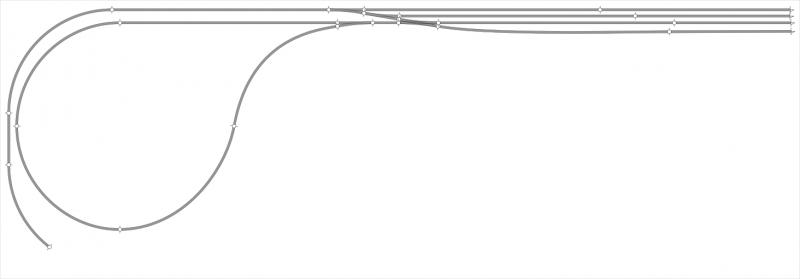

Die 50cm wordt begrensd door een bureau aan de andere zijde van de kamer. Zelfs die 50cm is al niet zo fijn daarom denk ik er sterk over om de baan aan takels te hangen zodat ie omhoog tegen het plafond kan.
Heeeel eventueel zou dit wel kunnen, maar dan wordt een lus ook nog moeilijk:
Peter van der Leek
jakop
16 July 2012, 21:50:07 »
Is dat voldoende om een getrokken trein in N normaal te laten keren?
Geen enkele ervaring met N...als het kanzijn de mogelijkheden ruimer.
Jakop
