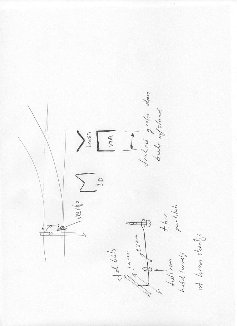

Jawel, maar dat betekend dat er weer extra bewegende delen onder de baan die stuk kunnen gaan. (vooral als ik het in elkaar ga flansen
) Het vorige idee leek me lekker robuust en duurzaam. Ik kan gewoon niet geloven dat er geen schakelaars met een langere uitslag te krijgen zijn.

Het gaat maar om een millimeter, maak de gaatjes van de schroefjes een millimeter te groot, monteer ze met borg moer een zorg ervoor dat de behuizing van de schakelaar tegen de bevestiging aan komt zodat hij goed schakelt

Bedankt Auke, dat lijkt me ook wel een goede oplossing. De wisseltongen worden dan weliswaar niet vastgehouden tegen de rails maar dat maakt toch niet al te veel uit. Voordat ik erachter kwam dat ik de wisseltongen moest polariseren zat er helemaal geen schakelaar in het systeem en toen reed alles (natuurlijk met uitzondering van de Heisler) er prima overeen en werkte hij zich niet open. Deze optie lijkt me wat minder werk met zich meebrengen.
Ik ga deze "speling" optie dus naast de "hefboom" optie uitvoeren. Ik wil ze in ieder geval beide in werking zien, dan besluit ik naderhand welke ik de beste vind.

Zo een veertje doen die Amerikanen maken om de wissel gewoon met de hand om te zetten.
Zit ook in peco wissels.

Als ik nou het veertje van Mark combineer met de speling van Auke dan kom ik hier op uit:
Zo heb je:
-schakeling
-verende tongen
-geen speciale schuifschakelaars nodig
Uiteraard is de afbeelding totaal niet op schaal
This might work

even terug naar je eerste positie van je schakelaar.
Je zou hem ook wat lager kunnen hangen en de bedienings stang die naar de biels gaat kunnen laten scharnieren. Als het scharnierpunt iets dichter bij de schakelaar dan bij je biels zit heb je die ene mm ook al opgevangen.
