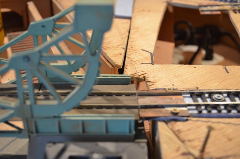

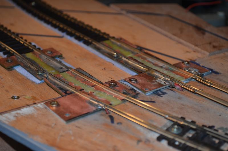

Hallo Rienk
Een paar blz.terug in jouw topic las ik dat je met modulen wilde werken en daarbij je afvroeg hoe de overgangen te maken, nu zal ik wel weer veel te laat zijn met m'n verhaal en tip naar jou toe.
Je moet maar kijken of je er nog wat aan hebt, deze methode heb ik jaren geleden ooit ergens gelezen en werkt prima. Heb onderstaand artikel opgenomen in mijn topic en heb dat nu 1 op 1 gekopieerd.
Railovergang van moduul tot moduul of andere spoor overgangen
Een bijzonder aandachtspunt is de railovergang tussen twee modulen, Als we de rails recht op de scheiding afzagen en de moduuls gaan verhuizen is het mogelijk dat de rails op de rand los laat met alle gevolgen van dien.
Nu is het niet mijn plan om te verhuizen of mijn moduul baan regelmatig te showen maar ik heb wel bovenbladen die opklapbaar gemaakt worden dus moet ik rekening houden met het fijt dat het lijkt of dat ik de moduul delen steeds van elkaar haal, daar heb ik een trucje toegepast die ik ooit in een hobby blad heb gelezen. Op de rand van het moduul of in mijn geval opklapbaar deel wordt de rails zowel rechts als links van de overgang voorzien van één plaatje pertinax met koperlaag. Je haalt over de totale lengte van het stuk pertinax de bielzen weg en de spoorstaven soldeer je vast op het koperlaagje. Dit plaatje pertinax schroef je vast aan de ondergrond, vervolgens slijp je de koperlaag tussen de railstaven in de lengte weg i.v.m. kortsluiting. Hierna slijp je de railstaven door precies op de scheiding van de twee modulen, hierna wordt aan één kant het koperplaatje opgeschoven zodat de scheiding tussen de twee tafel delen zo klein mogelijk is (Dit is heel belangrijk voor een goede overgang zonder ontsporingen) Zowel links als rechts dienen nu een draadje gesoldeerd te worden aan de railstaaf die aan de onderkant doormiddel van een tweepolige stekker aan elkaar verbonden worden.
Bij deze methode maak ik gebruik van overlapping van de tafel rand dit omdat het hier om een bovenkant van mijn moduul gaat die opklapbaar is.
Bij deze foto zie je ook een overgang waarbij rechts naast de brug ook opklapbaar is, de brug zelf staat op een
vast deel tussen de twee opklapbare delen in.
I.p.v. opklapbare delen moet je dus zien een nieuwe moduul maar het principe is het zelfde.
Ik hoop dat je hier nog wat aan hebt
gr,
Herwim
