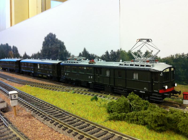

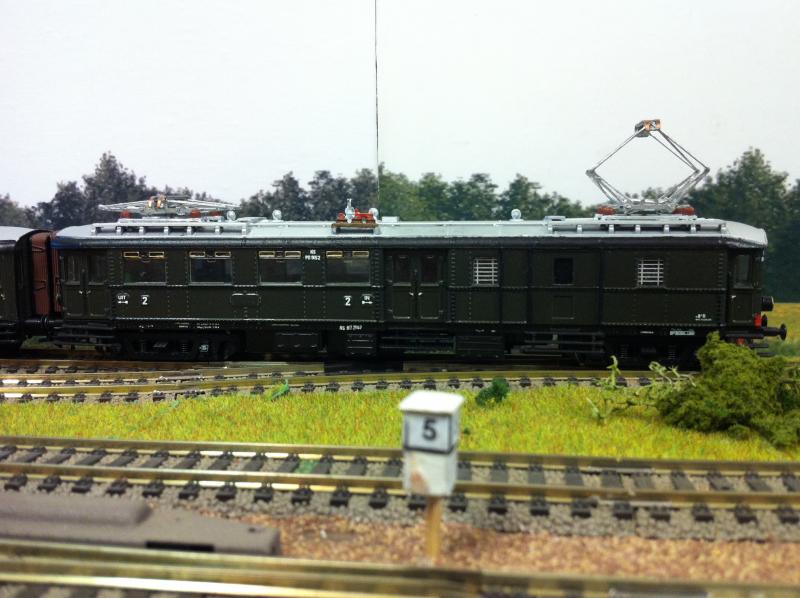

Tja de titel is verwarrend want de blokkendozen zijn oud , materieel '24 zegt al genoeg, maar daar gaat het in mijn geval niet over. Ik bedoel hier de oude blokkendozen van Roco want die zijn er ook al weer een tijdje, eerste produktie was geloof ik in 1980 dus ook al weer 32 jaar geleden. Jaren lang een zeer gewild verzamelobject wat leide tot absurde prijzen, als u op de beurzen rond loopt ziet u wat ik bedooel.
Gelukkig heeft Roco een nieuwe oplage uitgebracht die de manco's van het eerste model overduidelijk verbeterd, want die lijkt op geen enkele werkelijke blokkendoos en belabberde rijeigenschappen. Eerlijk is eerlijk de heruitgave is ook al een paar jaar op de markt maar de recente uitbreiding met de creme groene uitvoering houdt het blokkendozen gevoel levend.
Het heeft ook een plezierig neveneffect en wel dat de oude blokkendozen nu aantrekkelijk geprijsd raken zodanig dat je zegt daar gaan we eens de zaag inzetten om het oude beestje een nieuw en bovendien digitaal leven in te blazen.
De bedoeling is om de motorwagen terug te brengen naar de versie die eigenlijk bedoeld was de mB4D 9151 een motorwagen die dienst deedeed op de lijn Amsterdam Alkmaar. Het Roco model is een mengeling van allerlei blokkendoos elementen. Oorspronkelijk in model ontwikkeld als een oude lijn mBD maar bij verdere uitwerking tot ontdekking gekomen dat de standaard Roco motor zichtbaar voor het eerste raam zou komen is besloten er maar een mB4D van te maken alleen waren ze vergeten dat daar nu een andere deur in zat....
De ombouw  was redelijk rechttoe recht aan, gewoon de oude deur van de bagageruimmte eruit hakken met het bekende rocozaagje oid. Het dak ontdoen van alle overbodige puisten en dakisolatoren want de de originele  mB4D die heeft dakleidingen. Vervolgens de onderdelen van Kleinspoor voor de dakdetails erop en naar de verfspuiterij voor de juiste kleuren. Een alimimum dak dat en orgineel boonstoppelgroen, die van Boonstoppel zelf en niet die van de modelspoorbouwers want die lijken er niet niet op.
Vervolgens een andere motor (Mashima 16x30 ) en een nieuwe kardankoppeling waardoor het beestje weer rijd als een zonnetje. Lopi4 in zijn buik en een paar ledjes op de lampjes en het is meteen een ander blokkendoos.
Eerst maar een plaatje om te laten zien het eind resultaat.
https://dl.dropbox.com/u/17878650/IMG_0284.JPG%20%282%29.JPG
https://dl.dropbox.com/u/17878650/IMG_0282.JPG%20%282%29.JPG
Ik ben er blij mee
M vr.gr Rob

En een ABec! Kleinspoor, of eigen werk?

Daar mag je ook blij mee zijn!  (y)
Heb even je foto's aanklikbaar gemaakt...
Mvh Steef
Eelco
Mvh Steef

Dat gaat idd over de mB4D, ik had het over de ABec die er achter hangt...  ;)

De dakdetails zijn van Kleinspoor die al jaren in mijn bezit heb, als je Kleinspoor een mailtje stuurt dan weet je meer, ik had laatst nog wc bakken besteld voor op de Cec.
De ABec is inderdaad van Kleinspoor, ik moet zeggen een hele fijne kit die snel in elkaar zit. Het verven duurt alleen veeeeeel langer.
Een mABD? Alstublieft
Gr. Rob

Keurig gedaan Rob.
Ook goed van die middeninstapper (ABecm), want die hoorde vroeger altijd "standaard" bij de mB4D.
Als je de uitvoering nog meer conform de nieuwe blokkendoos wil maken, zou je kunnen denken aan kleinere dakventilatoren en aan de nieuwere Roco vouwbalgen.
Gerard

Dank u voor de bloemen  ;)
De ventilatoren die er op heb gezet zijn die door Kleinspoor in de kit zijn gestopt. Of ze te groot zijn kan ik niet beoordelen want ik heb ze niet in het echt van dicht bij kunnen bekijken. Als ik op de foto's uit de literatuur afga dan geeft de Kleinspoor weergave voor mij een goede  indruk van een dak torpedo ventilatoren.
De vouw balgen zijn de orginele nog van Roco. Ik heb ze alleen een lik verf gegeven om ze meer op canvasdoek laten lijken. Ik he overwogen om de nieuwe Roco's erop te zetten maar die hebben een klassieke vouwbalg ophanging en de Noord-Hollandse wagens hadden allemaal de Hongaarse vouwbalg ophanging. En dat is een buitenboord beugel over vouwbalg heen. Die moet ik nog aanbrengen als ik weer lekker in de tuin kan knutselen,,,
Er valt nog wel meer zeggen over de kopwanden want de dakoverhang was groter bij deze rijtuigen en het kleinspoor model is gebasseerd op oude rijtuigen met houten daken. Mischien is dit nog te verbeteren met een stripje Evergreen..
Voorlopig stoort het mij niet
Gr.
Rob
