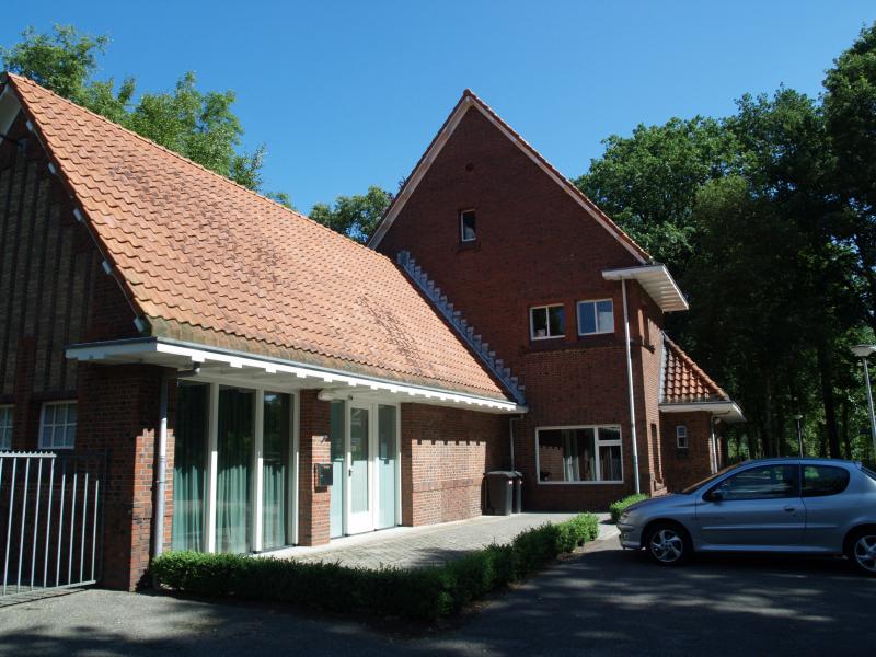

Een leuk geveltje om te doen: verspringende niveaus, veel kleine stukjes. Maar het station krijgt zo toch echt wel een smoel!

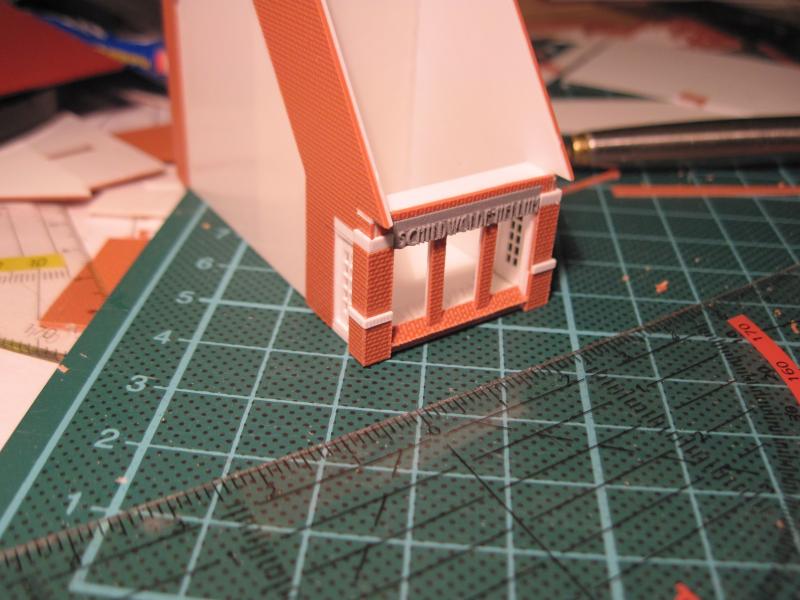

Mooi gemaakt. Hoe heb je die letters gemaakt?

22 January 2013, 15:02:31 »
Citaat van: Papierbouwer op 22 January 2013, 14:59:17
Erik
uhhh zie eerste bladzij van dit epistel(bij Markenburg..)

Bedankt

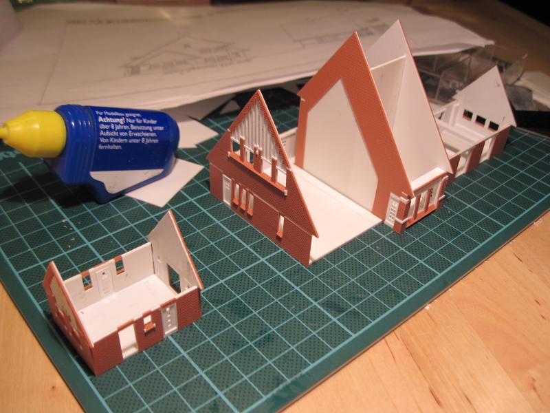

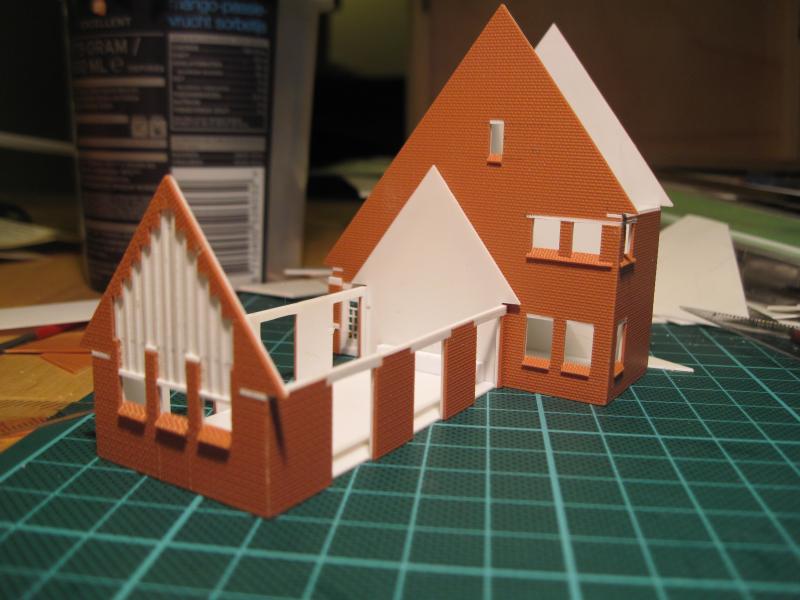

De wanden van het tweede 'doosje', het goederenloodsje, zitten in elkaar.
Even de twee delen die ik nu heb los tegen elkaar gezet om een beetje een beeld van het gebouw te krijgen:
Laatst bewerkt op: 24 February 2014, 23:28:09 door guest7823

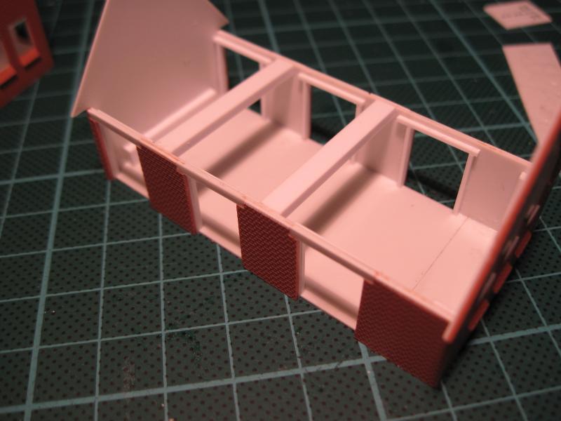

30 January 2013, 23:35:56 »

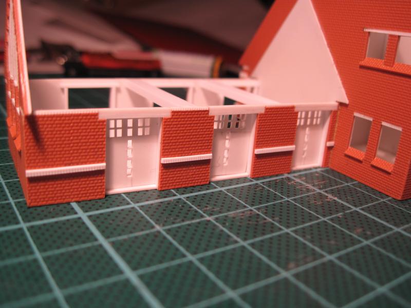

Met 0.75x1.00 mm strips geef ik wat 'body' aan de muren. In werkelijkheid lagen de schuifdeuren van de goederenloods 45 cm diep. De trekbalken zorgen ervoor dat de boel niet krom trekt.
Laatst bewerkt op: 24 February 2014, 23:28:18 door guest7823

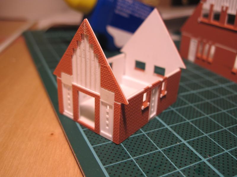

Even een paar snapshots van de bouwplaats:
Het is even wat extra werk om alle hoeken in verstek te vijlen maar ik ben niet ontevreden met het resultaat.

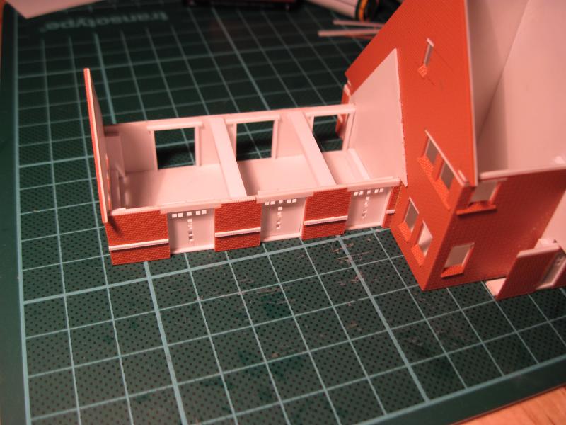

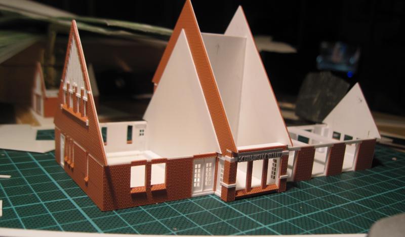

De 'doosjes' zitten aan elkaar, ook een avondje gewerkt aan de linker gevel aan de perronzijde. Hierachter was de wachtkamer gelegen.
Tijd voor de dakgoten!
Laatst bewerkt op: 24 February 2014, 23:28:38 door guest7823

Bezig met de speklaag die rondom het hele gebouw loopt van 0.5 mm Evergreen plaat. Nu het er op zit, vind ik hem wel wat aan de dikke kant. Het probleem is dat de platen met motief niet dunner dan 0.5 mm worden geleverd, dus ik weet niet zo goed wat ik er anders voor kan gebruiken. Wat vinden jullie?
Het origineel ter vergelijking:
Iemand tips?
Laatst bewerkt op: 24 February 2014, 23:28:48 door guest7823

Hendrik Jan
Berichten: 7199
Re:Station Woldjerspoor (N)
Reactie #85 Gepost op:
11 February 2013, 18:41:48 »
De basislaag op de juiste plek opdikken.
Maar dat gaat nu niet meer.
Kwastje verf doet ook vaak wonderen.
Het ziet er mooi uit verder.

Misschien een bruikbare tip: de breedte en lengte van de speklaag uit de onderliggende steentjesplaat snijden en dan de speklaag in de onstane ruimte plakken. Wel een hoop werk...

Ja dat heb ik op andere plekken gedaan, dan valt 'ie er precies in. Dus dan zou er eerst nog een stipje 0.25 mm in moeten. Is te doen maar erg lastig nu het gebouw al in elkaar zit.
Hendrik Jan,
Wat bedoel je precies met opdikken? Met een beetje voorzichtigheid moeten de stripjes er op zich nog wel af kunnen. Het gebouw wordt uiteraard nog geverfd, dan zal het inderdaad wel iets minder opvallen.

Misschien een strookje karton of papier bijv. 120 grams?

Sorry, je ziet het niet op de eerste foto maar er zit een motief van rechtopstaande bakstenen in de speklaag, dat ga ik met karton helaas niet redden:
