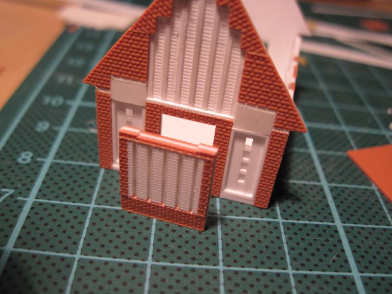

Toch nog maar even een stukje verder gegaan met de speklaag. Zo met een Preisertje erbij is het misschien nog niet zo heel erg. Een paar tiende mm dunner zou mooi zijn maar perfectionisme moet toch ergens een grens hebben

Ziet er helemaal niet gek uit. Straks met een kleurtje er over heen valt het allemaal ook minder op.

Voor die speklaag kun je ook gewoon de baksteenplaat gebruiken. Snij een dun reepje af zodat je een rij met staande stenen hebt. Als ze uit moeten steken zou je eigenlijk een uitsparing in de muurplaat moeten maken, daar een strip in van 0,25 mm en daarop de uitgesneden steenlaag.

Het zat me toch niet helemaal lekker, dus vanavond alle stripjes maar weer losgesneden, zo goed en zo kwaad als dat ging. Vervolgens een plaatje Evergreen 0.5 mm 'car siding' aan de achterkant flink bewerkt met schuurpapier zodat de helft er ongeveer af was. Hier stripjes van gesneden van rond de 0.8 mm. en deze weer op de oude plek gelijmd. De rest van de ornamenten zijn wel 'gewoon' 0.5 mm dik, dat klopt wel zo'n beetje met de realiteit. Al met al ziet het er allemaal net wat beter uit nu!

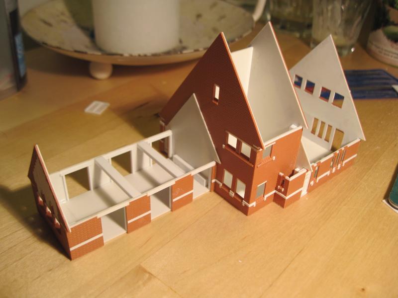

Na bestudering van historische foto's bleken de (witte) blokjes onder de speklaag toch niet helemaal juist, dus hoppa de boel er weer af en nieuwe gemaakt van baksteenplaat. Nou moet het goed zijn hoor!
Dit
moet 'm zijn overigens.

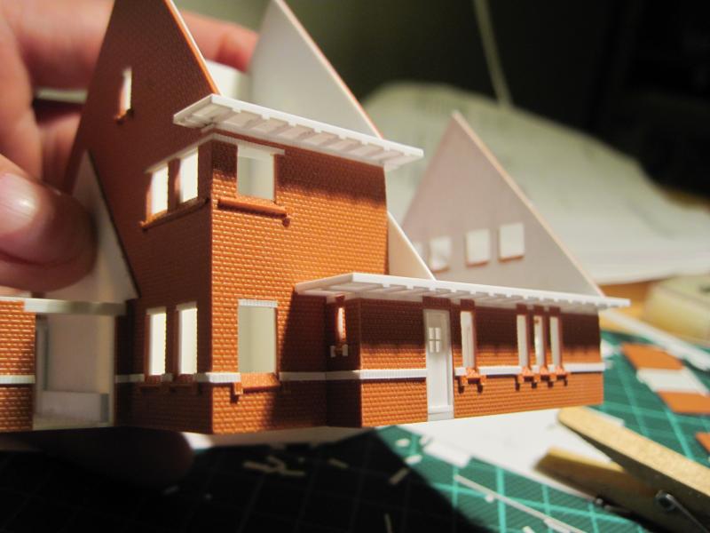

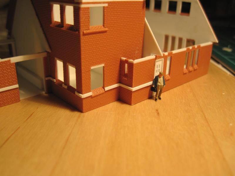

Een kleine update... Ik kan pas volgende week weer strips halen om de dakgoten mee te fabriceren, dus ik heb me maar op wat details gestort. Hier het schaammuurtje voor het bijgebouw.
Laatst bewerkt op: 24 February 2014, 23:29:26 door guest7823
met vriendelijke groet, Jesse

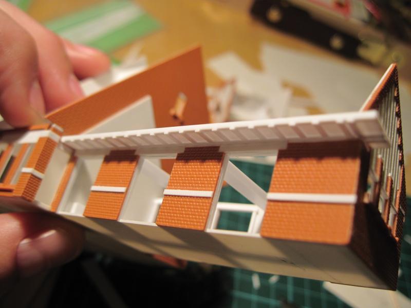

Vanavond een beetje geëxperimenteerd met m'n nieuwe voorraad styreen stripjes. De eerste resultaten van Operatie Dakgoot zien er bemoedigend uit.

Whow...ook die OD verloopt inderdaad zeer bemoedigend en dat in schaal N!
En alles kaarsrecht/haaks!-uit-de-kunst-modelbouw-

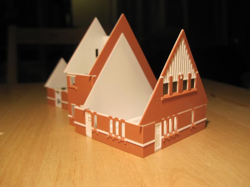

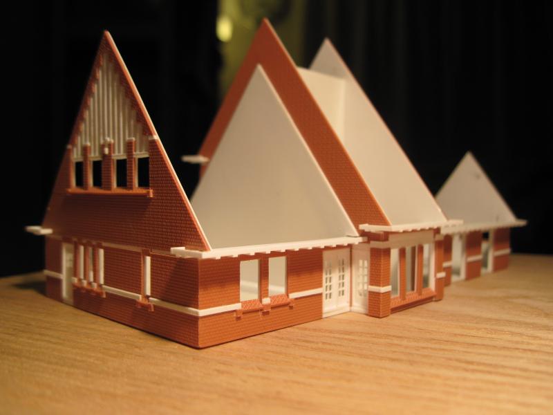

Inmiddels weer een paar avondjes plakken verder...

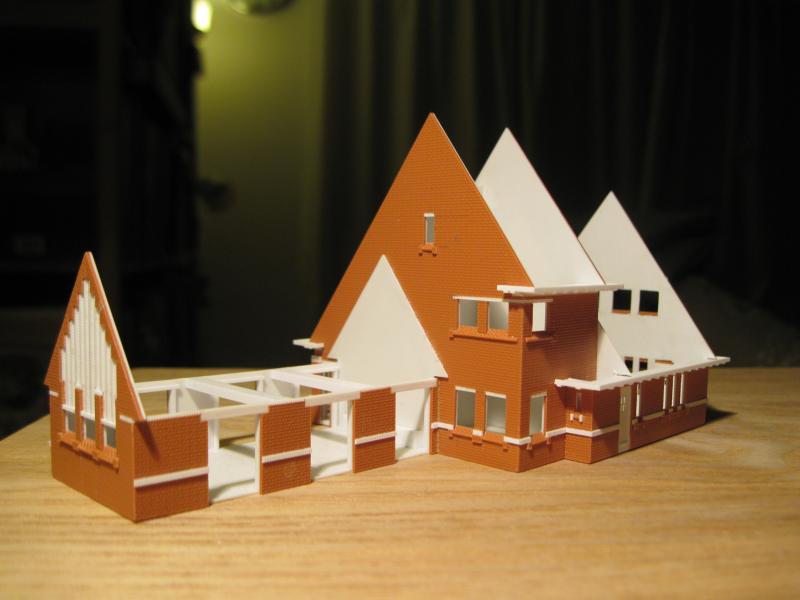

En een totaalplaatje:
Laatst bewerkt op: 24 February 2014, 23:29:45 door guest7823

Sorry voor mijn gespam! Nog één plaatje van de perronzijde, dan bouw ik weer zoet verder aan het dak.
Laatst bewerkt op: 24 February 2014, 23:29:53 door guest7823
