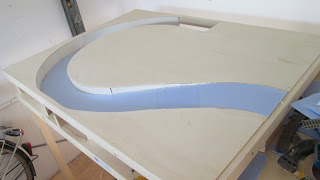

Vanochtend mocht ik de laatste hand leggen aan een van de bogen.
Erg leuk om de trein opeens te zien verschijnen... Straks lekker de spoortjes leggen en zorgen dat de rails goed gevoed wordt...

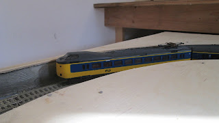

Nummer 2 is ook klaar. en de 2e koploper is binnen!

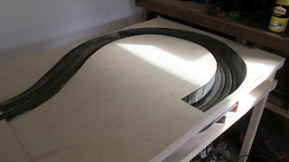

Wel veel gedaan. De rails in beide bogen ligt vast en aangesloten op de rest van de baan qua stroom. Beide bogen in elk segment krijgen hun eigen voeding. Neergaand wat minder power en omhoog lekker veel. Dat betekend dat de treinen ook niet zo hard het schaduwstation in denderen...  (y)
Nu dus lekker spelen met het spoorplan van de bovenbouw...

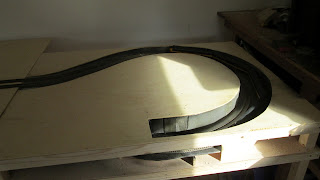

Enkele vragen wat betreft de bogen van onderstaande foto's.
Hoe diep gaat de trein naar beneden en over welke lengte is deze afdaling?

Elk deel is 1,20m lang en de breedte van een boog.
Het is een hoogte verschil van 13,3 cm. Het percentage is ongeveer 3,6 / 3,8 dacht ik.
Filmpje:
http://www.youtube.com/embed/pxLTJZf-uyU

Leuk zo'n sprintende sprinter!
