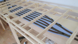

En weer een dagje verder...
Vandaag gemeten, gedacht en gedaan...
Aangezien het maar een spiraalTJE is ( geen anti conceptie grappen aub ) heb ik niet gekozen voor de draadeindmethode maar gewoon alles vast gebouwd.
Begonnen met een grondplaat en van onder naar boven gewerkt ipv anders om. Dit Werkt veel beter en de eerste test zijn helemaal geslaagd.
Begonnen dus met de grondplaat, toen het hout van de spiraal uitgezaagd uit 1 stuk ( het mag wat kosten ) en afgetekend op de plaats waar het kwam. Uitgerekend waar de steunen kwamen, hoe hoog ze moesten zijn en daarna geplaatst.
Daarna de baan erop geplakt, goed aangedrukt en de test gedaan.
Aangezien dit nog een stukje zicht word en ik er niet meer bij kan straks heb ik ook wat wandjes geplaatst op de plekken die in het zicht blijven.
Straks afkitten met overschilderbare kit om het netjes te krijgenen dan kan het grijs worden :-)
Aangezien we toch willen zien hoe het wordt even wat platen erover heen gelegd en gekeken waar het verdwijnpunt komt...

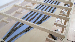

De eerste rails ligt!!!
Op blauwe gamma platen die met houtlijm verlijmd zijn op de onderplaat. De rails ligt met dubbelzijdig plakband vast op de blauwe platen...
Enorm motiverend om al lekker wat rails te hebben liggen. Volgende stap: Reedcontacten plaatsen en de bedrading van het schaduwstation...

21 August 2012, 21:47:47 »
Vandaag weer heerlijk kunnen solderen... Het onderste bundel sporen in het schaduw station is voorzien van bedrading en werkt.
Reed 1:
Wissel 1 doorgaand
Wissel 2 afbuigend
Reed2:
Wissel 2 doorgaand
Reed3
Wissel 1 afbuigend
Dankzij de hulp van Matheus en anderen een jaar of wat terug is het netjes gelukt! Bedankt allemaal!!!
Morgen het bovenste bundeltje sporen en dan is het schaduwstation af...

Yes! Heel het schaduwstation is klaar en werkt autonoom! Geen interventie meer nodig!
