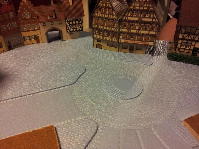

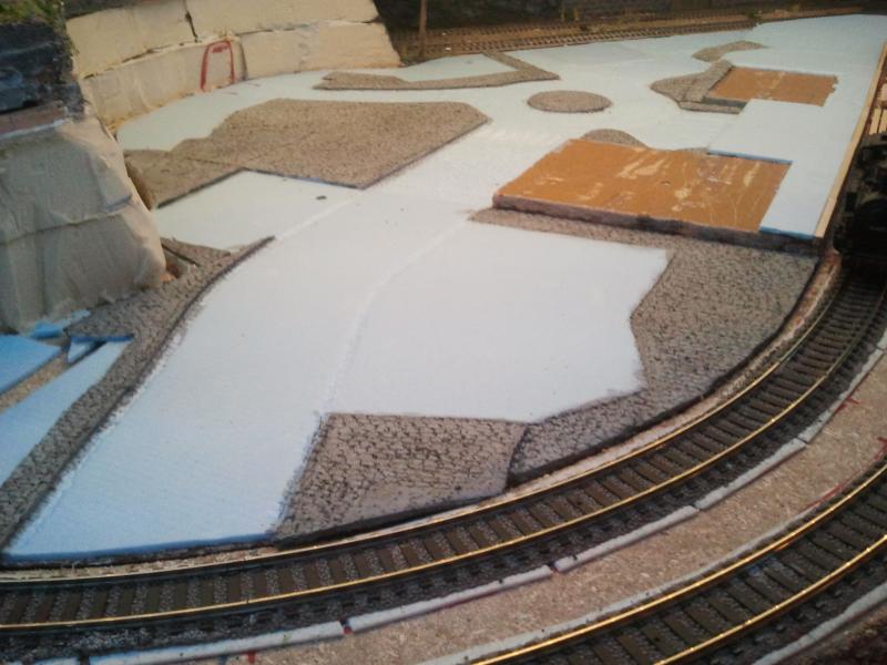

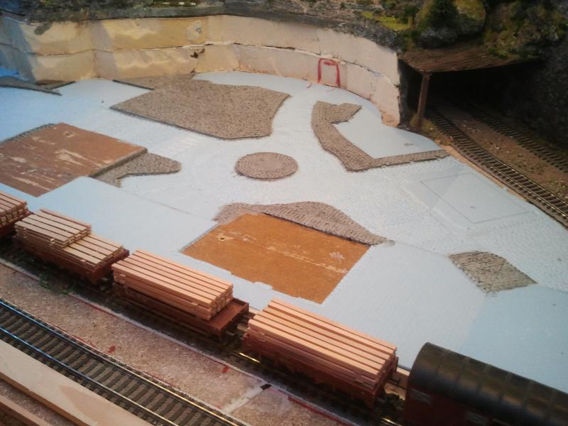

De stoepjes zijn geprikt .!
Deze krijgen al vast wat kleur ,,geeft mij een beter idee hoe het wordt.
De straat moet nog een stuk geprikt worden voor dat ik deze kan kleuren .!!

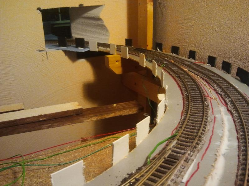

Maar eerst even wat anders , want heb aan de rechter kant slechts de ruimten van 65 cm !
dus kan een eind spoor ,,,of
Kijk 65 cm + 10 cm muur en dan 25 cm andere kant = 100 cm en dan kan de baan wel rond .
Moet er bij zeggen dat ze het hier
maar dat komt wel weer goed
Groet Mark.

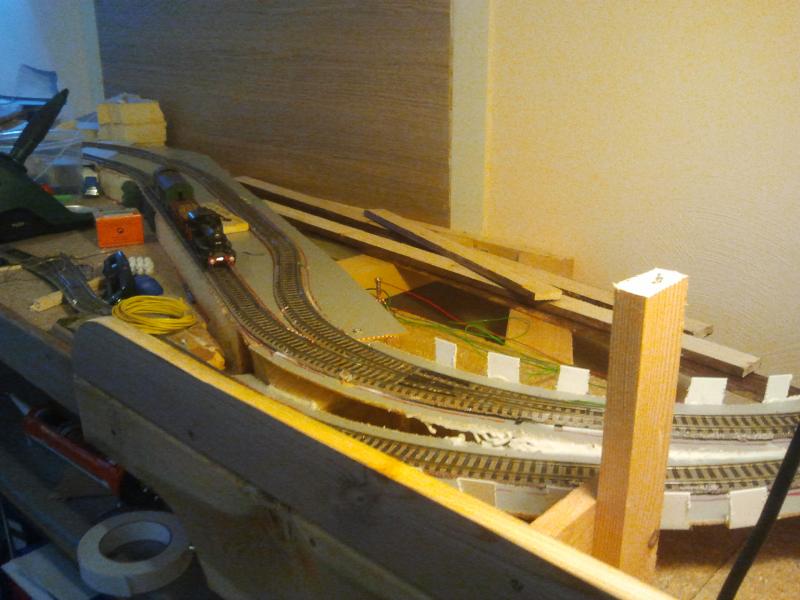

Re: Markus Bahn, h0
Reactie #258 Gepost op:
10 June 2014, 19:45:08 »

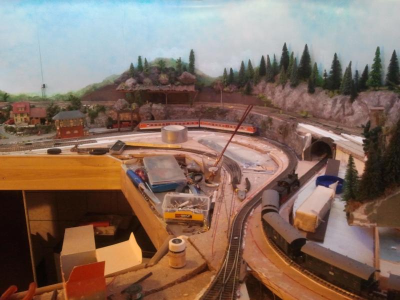

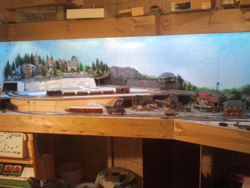

overzicht baan , nu
dus kan nog genoeg voor uit .
groet mark.

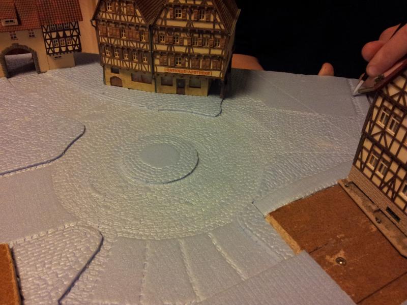

Hallo Mark,
Ziet er weer goed uit
waar ik wel nieuwsgierig naar ben is hoe jij nu precies de straat maakt, je heb het over prikken maar hoe gaat dat ?.
mvgr Evert en Bas.

Ik denk dat het de leeggeplukte kwast methode is..

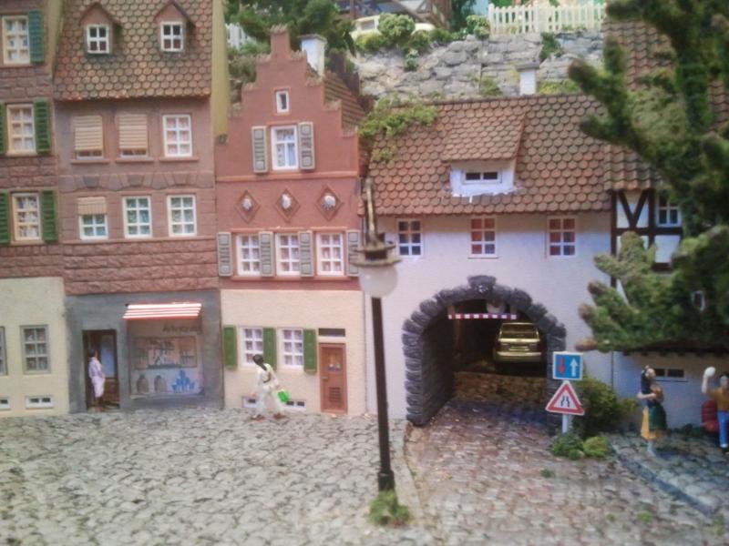

Re: Markus Bahn, h0
Reactie #261 Gepost op:
12 June 2014, 20:08:57 »
Evert en Bas.
Bedankt voor jullie reactie weer .
Ik probeer er af en toe wat foto's op te zetten ,om te kunnen zien waar ik mee bezig ben .
Dit omdat ik zelf ook altijd graag naar de klus en kunsten van een ander kijk.
en nou ja die geen waar het niet zo voor hoeft ,er niets aan vinden ,,geen probleem .
kijk er dan toch niet naar , genoeg anders te zien op het forum .

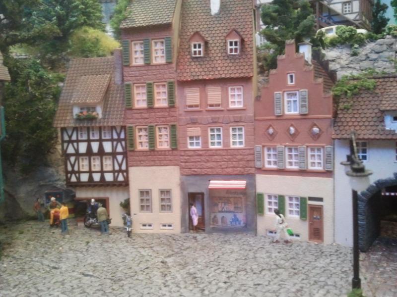

veder het prikken , zal het idd. wel niet goed hebben beschreven , maar
Auke heeft het goed .!
ik prik het alleen niet in de klei wat ook veel gedaan wordt maar in ondervloer plaat van 4 mm.
vindt het zelf best aardig werken .!

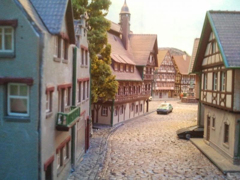

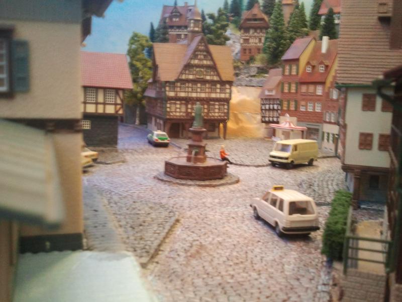

heb ondertussen de straat ook zowat af ,,en met een huisje er op ziet het er nu zo uit .
Nu de taak de huisjes nog eens wat te, op pimpen
licht er in en dan kunnen ze vast geplakt worden
dan kunnen de bewoners hun intrek nemen.
dus tot het vervolg
Groet : Mark

dimo1_dimo1
Berichten: 3380
Re: Markus Bahn, h0
Reactie #264 Gepost op:
12 June 2014, 22:46:44 »

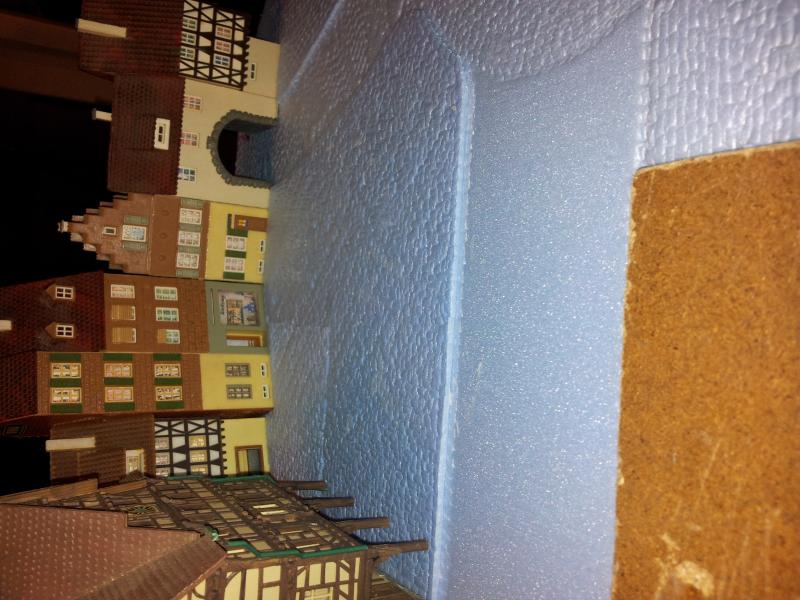

Door de lege huls van een penseel in de vorm van een steen te knijpen met een tang,heb je een stempel om stenen mee te maken.. Als je er meerdere maakt en de oriëntatie wat afwisselt krijg je al snel een zeer goed ogende staat/stoep/muur.. Dat zachte schuim werkt vind ik ook heel erg goed, ik ga het meer toepassen..
Styrodur werkt het niet lekker op als de toplaag er nog niet af is..
groeten,
Auke

Re: Markus Bahn, h0
Reactie #266 Gepost op:
13 June 2014, 09:37:32 »
Auke Bedankt voor je Extra uit leeg , Klopt helle maal .
ik heb even een Foto toe gevoegd , waar mijn hand nog opstaat tijdens het in prikken ,
Of Drukken of stempelen , geef het maar een naam.!
Evert en Bas
Wil er veder wel bij zeggen dat dit ook BLAUWE onder vloer plaat is en je zeker de eerste keer wat dikker verf op moet schilderen om het op kleur te krijgen .
daar na naar idee smaak nog paar keer met dunne verf er over , bruin zwart ,grijs .!
Het is lekker goed koop 4 m2 voor 17,50
Makkelijk in gebruik , er gaat alleen erg veel tijd in op .!!!
Over de maat kwast die ik gebruik ,,,JA daar heb je hem weer de hobbyist .
de dunste uit het pakje van onze alle Action .
heb er een vier kant en 2 langwerpig gedaan .
Groet Mark

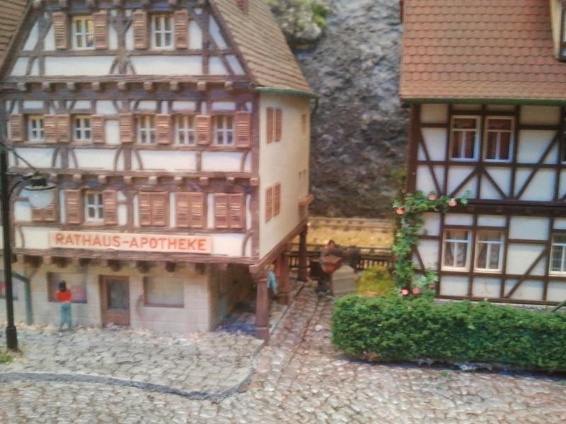

Weer wat voor uit gang in het dorp
