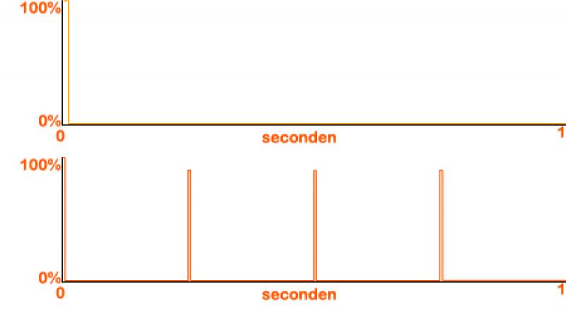

een pwm signaal kan je op verschillende manieren moduleren.
zoals een 1% pwm signaal kan je zoals op het voorbeeld bovenaan ziet moduleren door 1x een piek en de rest niets
maar dezelfde 1% haal je met de modulering zoals die daaronder staat..
deze werken beide niet goed genoeg om een motor goed draaiend te krijgen..
als je de pulsen dus nog 2500x kleiner maakt en de tussenpozen ook dit 2500x vaker doen per seconde, dan werkt het wel..
maar dit genereerd dan een geluid van 10000Hz, wat voor een mens hoorbaar is..
om dit dus onhoorbaar te doen zal je het dus 25000x kleiner en vaker moeten maken dan hier vernoemt om het onhoorbaar te krijgen(menselijk gehoor gaat van 20Hz tot 20000Hz) dit resulteerd dan in een 100000Hz toon..
nu vertaalt naar jou trein.. waarschijnlijk kan de microprocessor van jou decoder geen pwm leveren die buiten het menselijk gehoor zit doordat de kloksnelheid te laag is of de software erop slecht is vorm gegeven..
voor het genereren van een 100000Hz toon moet de microcontroller alleen voor het pwm gebeuren een snelheid hebben van minimaal 100000x3=300000Hz dus dat is 0.3 megaherz, daarnaast moet deze microcontroller ook het digitale signaal van de baan uitlezen en daar de berichten die voor hem bedoeld zijn uit filteren en vertalen.. al met al kost dat een hoop rekenkracht
als de microcontroller dat niet heeft zal de software dus een minder hoge toon uitzenden en dan hoorbaar worden
