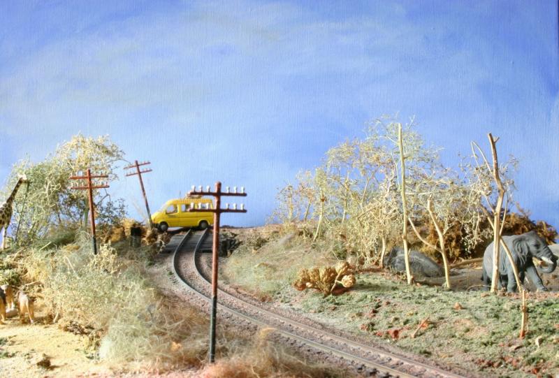

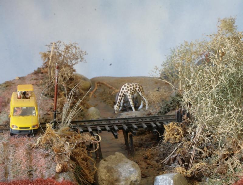

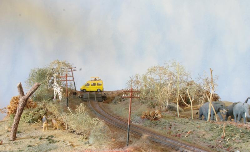

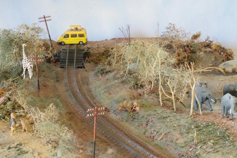

Om je een beetje in de stemming te brengen. Kenia tussen Nairobi en Mombassa. Rails is Bemo

Van jou, Kras?

Van jou, Kras?
Ja, is van mij
Ik ben jaren geleden met de vrouw op Safari in Kenia geweest (Maisa Mara, Mont Kenia, Samburo en met de trein van Nairobi naar Mombassa) en daar komt deze inspiratie vandaan.

@Sobat Wauw! Is dat jouw werk?
