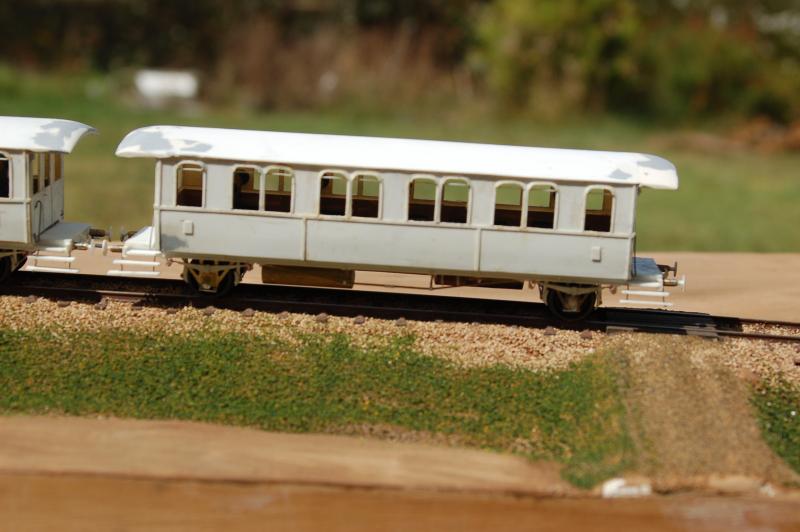

De klasseborden zijn inmidels geprint, nu nog de rijtuigen afbouwen waar ze op moeten.
Ook de nummertjes voor de bagagewagen zijn geprint, die zijn opgeplakt. Nu nog een laagje lak erover en koppelingen die hopelijk snel arriveren en dan kan het hok in dienst. D 4127 ziet er dus nu zo uit:

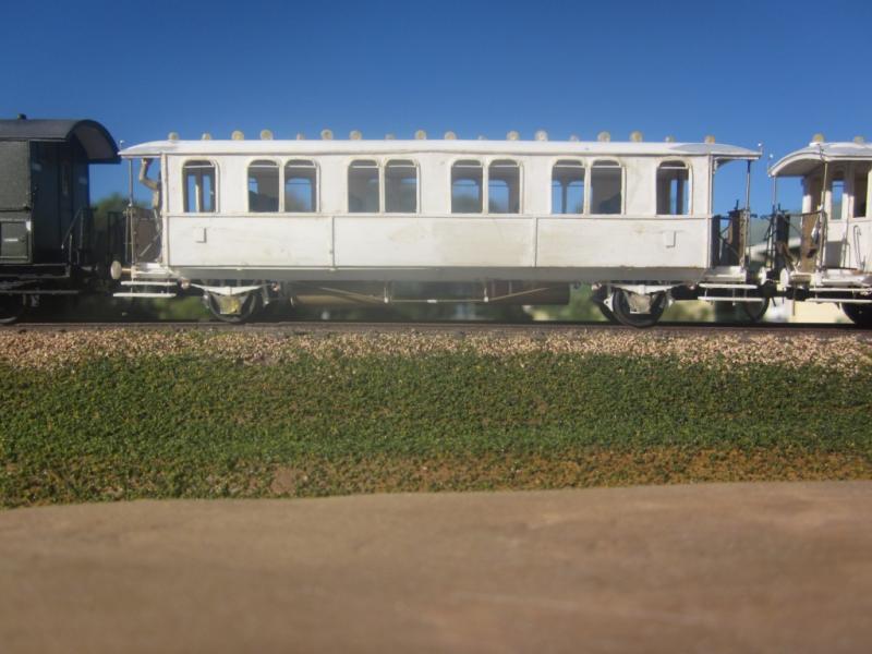

De Bl-tjes hebben ook niet stil gestaan. Ten eerste is de onderkant afgemaakt met al het gebruikelijke spul zoals veren, aspotten en remschoenen. Wel is het hier en daar wat meer gedetailleerd dan de kolenbakjes. Ook present is wat meer leidingwerk dat ik op fotos vond, samen met een luchtreservoir.
Nadat het onderstel zo goed als gereed was ben ik aan het dak begonnen. Als eerste werd het plafond boven de balkons gemaakt van een stuk 0,5mm dik styreen. Na voorgebogen te zijn is de plaat tegen de kopwand gelijmd samen met een verstevigingsstuk van dezelfde radius. Een stuk U profiel is ook op het plafond gelijmd dat ruimte biedt voor bedrading van een later in te bouwen interieurverlichting
Het hoofdgedeelte van het dak is wederom 0,5mm styreen, voorgebogen en met combinatie van Revell lijm, secondelijm, geweld en wat fietsband op de wagens geplakt. Voordat het te lastig werd heb ik ook maar wat handgrepen gebogen. Aangezien mijn voorraad 0,3mm messing draad op was heb ik maar 0,35mm verenstaal gebruikt icm. een buigmalletje.
De ronde dakeindes waren erg simplel om te maken, gewoon een berg plamuur op het plafond van de balkons smeren en als het hard is met een dikke vijl erover totdat het fatsoenlijk lijkt. Na wat meer plamuur en nog wat schuren zag het er zo uit.
Het begint al ergens op te lijken

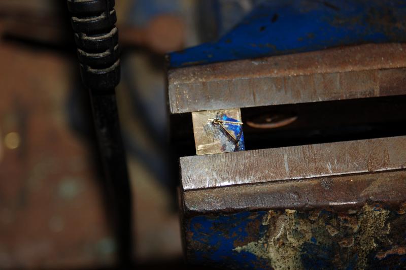

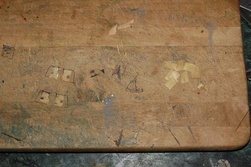

Na de balkondakjes zijn de balkonhekjes aan de beurt. Ondanks dat het relatief simple plaatstalen dingen zijn, zitten er nog wel de nodig frutsels aan. En omdat het ook nog weer eens op de meest kwetsbare locatie zit, is het in messing en verenstaal(omdat ik door m'n voorraad 0,35mm messing draad heen ben
) uitgevoerd.
Links een setje hekjes die al in elkaar zijn gesoldeerd. De messing onderdelen, bestaande uit messing strip, plaat en draad met een mooie schutkleur liggen verspreid in groepjes op de rest van de plank, genoeg voor de drie rijtuigen.
De driehoekige handgreep die reizigers en de conducteur beletten naast de brugplaat tussen de rijtugen te stappen zijn een standard ontwerp dat je op veel bagagewagens en de meeste lokaalrijtuigen terugziet. Om alle handgrepen gelijk te krijgen heb ik daarom een simpel buigmalletje gemaakt uit wat messing plaat en 0,35mm verenstaal gemaakt.
Ondanks dat ik ook witmetaalsoldeer heb, was het opzoeken daarvan toch echt teveel moeite, dus is de hele constructive koppig met normale soldeer in elkaar gebakken. Wonderbaarlijk genoeg ging dat zonder al te veel opnieuw solderen van verschoven onderdelen.
De hele constructive is op het frame gelijmd, waarbij de daksteunen in gaten in het dak vallen.
En nu verder met de rest van de balkonfrutsels...

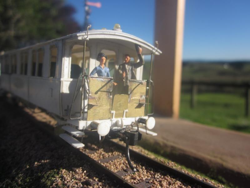

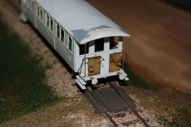

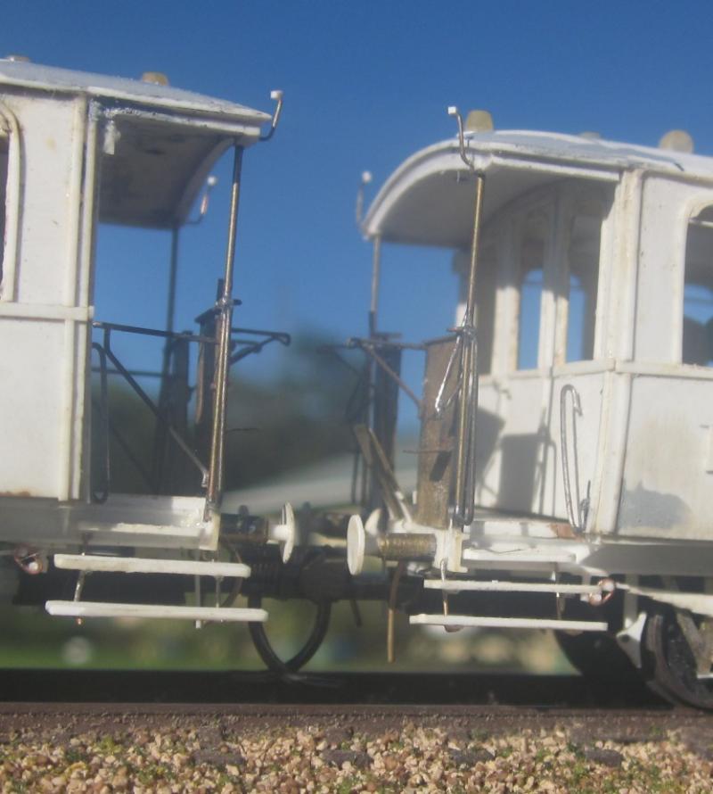

De bouw gaat gestaag verder. De klaphekjes, als je de drie scharnierende stangen al zo kan noemen hebben me heel wat hoofdbrekens gekocht. Op een vernuftige manier klappen ze omhoog om doorgang te geven voor reizigers. Op zich aardig simpel om in model te bouwen. Omdat dat toch echt te makkelijk was heb ik me een extra hindernis opgelegd
De kap moet afneembaar zijn. Dan krijg je opeens problemen met handrails die in de weg gaan zitten bij het afnemen. Na een aantal afgewezen ideën heb ik de hekjes maar omgebouwd tot draaihekjes. Dat wil zeggen, de hekjes kunnen draaien om een as in het balkon, waardoor ik ze bij onderhoud aan het interieur naar buiten kan draaien zodat de kap zonder problemen kan worden afgenomen. Zo gezegd zo gedaan, en met een paar buigmalletjes en een halve meter 0,35mm draad(nog steeds verenstaal
) zijn de hekjes gemonteerd. Voor de variatie heb ik een aantal hekjes opgengeklapt gemaakt, de rest gesloten.
Rechts een gesloten hekje, links een open hekje
Sluitseinijzers waren al snel gemaakt, en toen volgde de laatste grote klus; de ventilatoren. Vergeleken met een hoofdspoor vierasser zitten er bar weinig ventilators op het dak, maar om 30 torpedos en 24 gasontluchters stuk voor stuk te maken was me te veel moeite. Met wat latex rubber heb ik mallen gemaakt van de gasschoorsteentjes op de D aan het begin van dit draadje, en een Artitec groentewagen is gebruikt om mallen van torpedos te maken. Vanwege de vorm worden de torpedos in twee dele gegoten en samengelijmd, wat met mijn provisorische mallen nogal wat vijlen betekent. De torpedos krijgen een stukje draad dat in een gat in het dak valt aangementen na ervaringen met mijn Dg 2113, die plastic torpedos had zonder messing pen. Die torpedos braken al snel af, dus dan maar een stukje draad om de verbinding stevig te maken. De gasschoorsteentjes daartegen zijn lekker makkelijk en van een formaat dat niet zomaar van het dak wordt geslagen, dus vlakvijlen en op het dak lijmen voldoet bij deze dingen.
Totnutoe hebben twee rijtuigen hun ventilators, de derde volgt hopelijk deze week. Dan nog een paar dingen bijwerken en ze kunnen op naar de spuiter

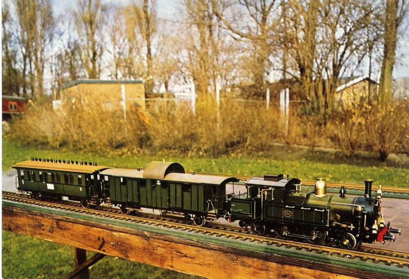

(Happy) Memories from long, long, long time ago:
7100 van Frits Dijkhuizen
Het "piefje" op het dak van de bagagewagen is de waterpomp
