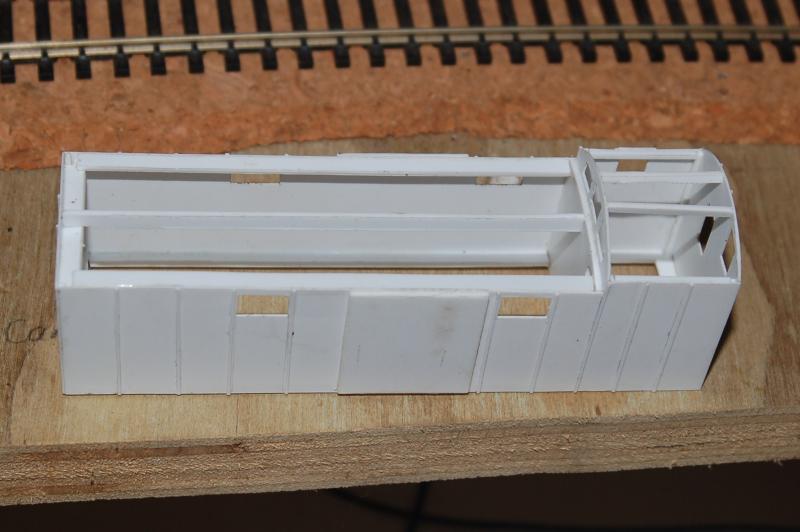

Met het onderstel uit de weg kan er een begin gemaakt worden aan de bovenbouw. Ik gebruik 0,5mm styreen plaat. Het is een mooie dikte om ramen in te snijden, maar het is wel een beetje slap. Daarom wordt er niet bezuinigd op verstevigings constructies die uit 1mm dik styreen gesneden zijn. Na een avondje of twee zit de bak in elkaar
De deur zit eigenlijk te veel naar links. Hopelijk valt er nog wat aan te doen maar anders moet het maar zo blijven.
Hier nog wat details van de verstevigings constructies binnenin. Hopelijk is het zo voldoende.
Nu verder met de details...

uh... je weet dat die materieelboektekeningen niet betrouwbaar zijn hoop ik? dat waren alleen schetsjes om het spul te kunnen herkennen en er maten bij te zetten... ding ziet er wel goed uit trouwens!

Ja, nu wel
En verder, bedankt

Ziet er goed uit. Succes met de bouw en ga het zeker volgen.

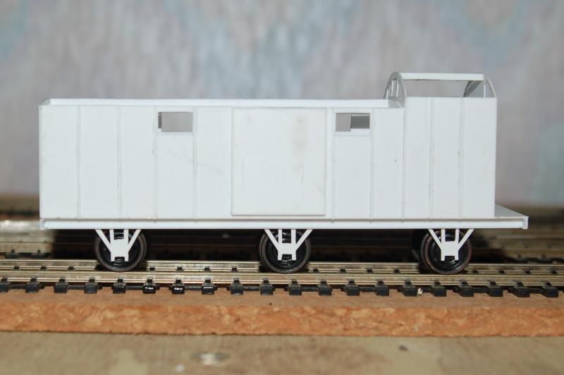

Aan de bak kan ik momenteel weinig doen, ik zit zonder 0,25x0,5mm strips, en de plaatselijke hobbywinkel ook
Ik heb wel een poging tot het verplaatsen van de deuren gedaan, maar het werd snel duidelijk dat de lijm te goed z'n werk heeft gedaan. Ik laat het dus maar zo. Wel heb ik een 0,5x1mm strip tegen de rand geplakt om het gat een stuk kleiner te maken. Zo smokkelen we vrolijk verder...
Ook heb ik de zijramen voorzien van spijlen, met 0,5mm vierkant valt het best te doen, maar je moet wel nauwkeurig te werk gaan.
Ik kan nog wel verder met het onderstel. Als eerste de wielen op de middenas 0,2mm dunner gemaakt met de accuboor. Daarna volgde de ophanging. Het gebruikelijke verhaal, alleen hoef ik deze keer geen gaten in de aspotten te boren en de veren zijn een klein beetje langer. Alleen de ophangbeugels en de strips onder de balansijzers ontbreken nog vanwege de materiaalschaarste.

Leuk ding

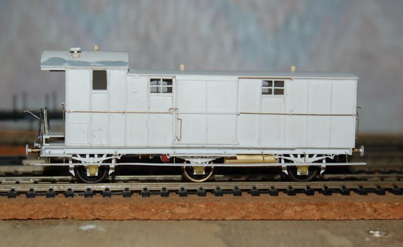

Na het onderstel is ook eindelijk aangepakt. Op zich viel het werk nog aardig mee. De horizontale handgrepen zitten op styrenen steuntjes, gemaakt uit styreen strip waar een gaatje door is geboord, waarna een stuk of zes houdertjes van het stripje werden gesneden en aan een stuk draad werden geregen. Een beetje gevijl later en de handrailhoudertjes konden gemonteerd worden. De verticale hadgrepen waren ook een uitdaging met allemaal kronkels en krullen, maar met wat messing staf is alles netjes gebogen.
Verder zijn er nog wat deurtjes op de zijkant van de bak aangebracht en wat andere details. Aan beide eindes van de wagen horen overoopplaten te zitten. De platen zelf zijn uit dun messing geknipt en gevijld, en styreen details maken ze af.
Het lastigste detail om te maken waren de handrails op het balkon. Het maken is geen probleem, maar het moet stevig wezen. Daarom valt styreen af. Rond draad is eigenlijk ook niet zo mooi om de platte strips na te bootsen. Toen kwam ik een oud draadje op dit forum tegen, waar lantaarnijzers voor een Engelse loc uit nietjes werden gemaakt. Ik heb dus de nietmachiene geplunderd, en een kwartiertje prutsen later en ik had een mooie railing voor het balkon
Het resultaat:
Styreen werd ook gevonden voor het dak. Ik was ook niet helemaal tevreden over de vorm van het dak van de uitkijk, maar wat styreen en plamuur loste dat op. Uit plastic zijn de gasschoorsteentjes gedraaid.
En omdat er ook in het donker moet worden gereden ben ik ook eens gaan rommelen met wat verlichting. Fosforbronzen draadjes nemen stroom af van de buitenste assen, en drie warmwitte LEDjes krijgen stroom via en gelijkrichter en condensatortje. Ik moet nog een beetje rommelen met de waarde van de weerstand, want nu ziet het er zo uit:
Beetje fel dus

Net een Japans papieren huis
Het wordt een mooi model trouwens.
