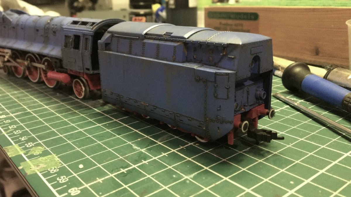

Zo aangezien we toch een beetje bij moesten komen van 2 dagen met verjaardagen en feesten en ik toch m’n stem kwijt was door de verkoudheid zeg ik dan maar🤪🍻 vandaag maar es ff lekker aan het airbrushen gegaan met m’n ombouwproject.
Eerst de complete body voorzien van Matt zwart en daarna delen ingekleurd met wit om wat kleur verschil te creëren.
Toen de eindkleur aangebracht welke ik in de airbrush zelf heb samen gesteld doormiddel van blauw en wit te mengen
Toen heb ik het een matte vernis laag gegeven en goed laten drogen.
Daarna alles voorzien van panelliner en de nodige washes roestkleuren en derg om de lok verweerd te laten lijken zo als het voorbeeld.
Ik moet nu alleen nog wat gaan maken voor de voorkant van de lok de bufferbalk en buffers.
Op naar de volgende update

Mooi gedaan

Erg mooi Robin.
Ben benieuwd naar het vervolg.
Kees.

Fraai stukje vakwerk Robin

Vast al is voorbijgekomen, maar welke verf gebruik jij?
Vooral de matte lak ben ik benieuwd naar.
( die wil bij mij nog niet zo mooi)
